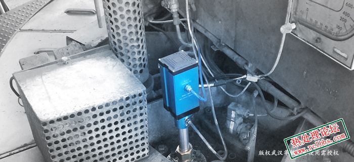

氧探头就是热处理炉的“眼睛”,一旦它罢工或眼神不好,碳势控制就会抓瞎,影响质量。
当炉内氧探头出现无反应,无氧电势或值过低时,问题通常出在电路和气路上。现场应先排查传感器到仪表的导线是否断开或短路,检查传感器接线引出接点是否松动或断开,并确认是否存在无参比气的情况。若这些外部因素均正常,则可能是锆头破裂或瓷管断裂。处理时应依次检查电路、引线和气路,必要时更换传感器。硬件损伤不可逆,拖延只会让炉内碳势控制继续失控。

日常维护中,定期清洗积碳、保证参比气洁净以及规范安装,是延长探头寿命的关键。坚持先外后内、先简后繁的排查逻辑,才能让氧探头始终保持“目光如炬”。
