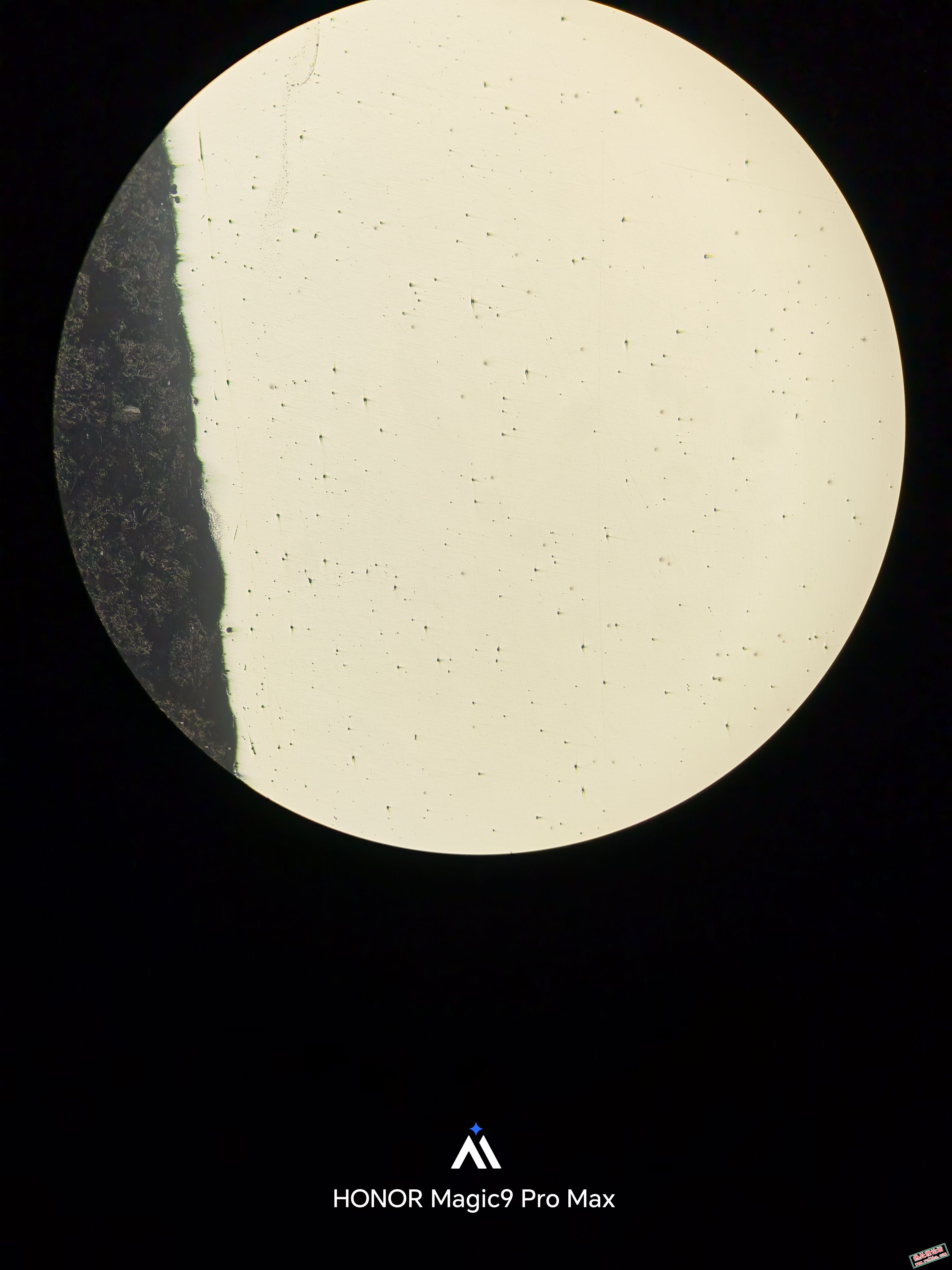

[求助] 金相小白,制样遇到这样的情况怎么改善
发表于 昨天 14:28 来自手机 | 显示全部楼层 |阅读模式
全是这样的小坑

应该是表面腐蚀,最后一道磨过以后尽快抛光,每道磨了保持表面干燥。
