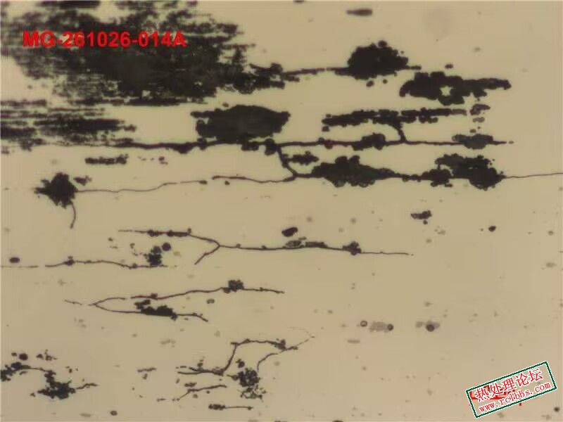

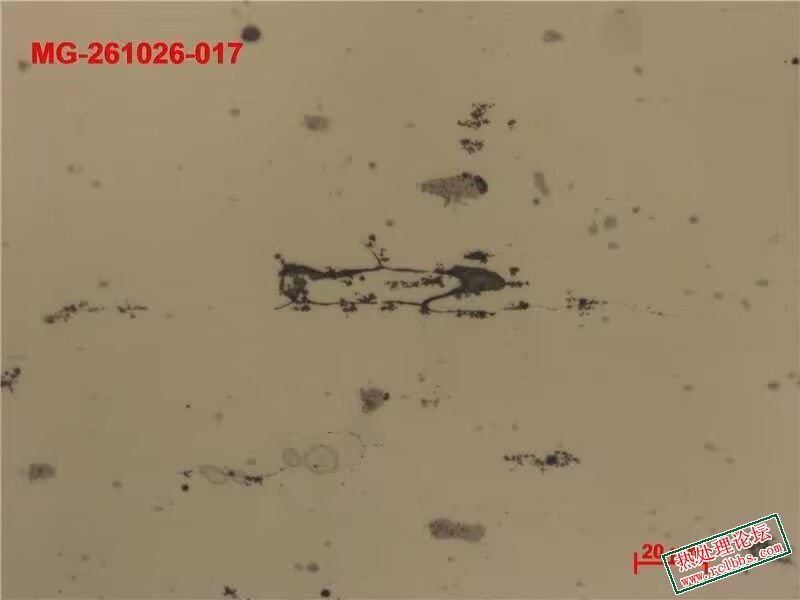

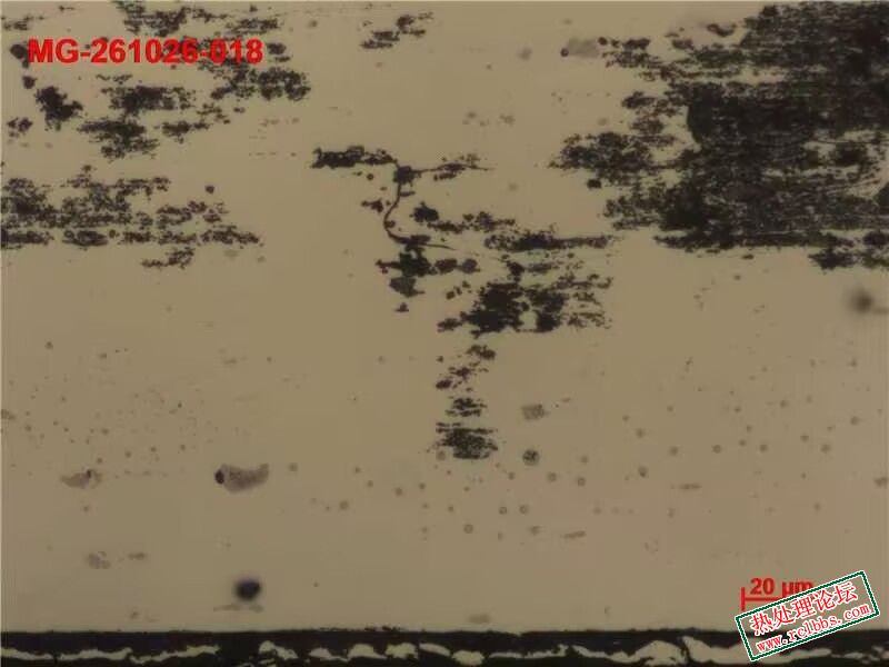

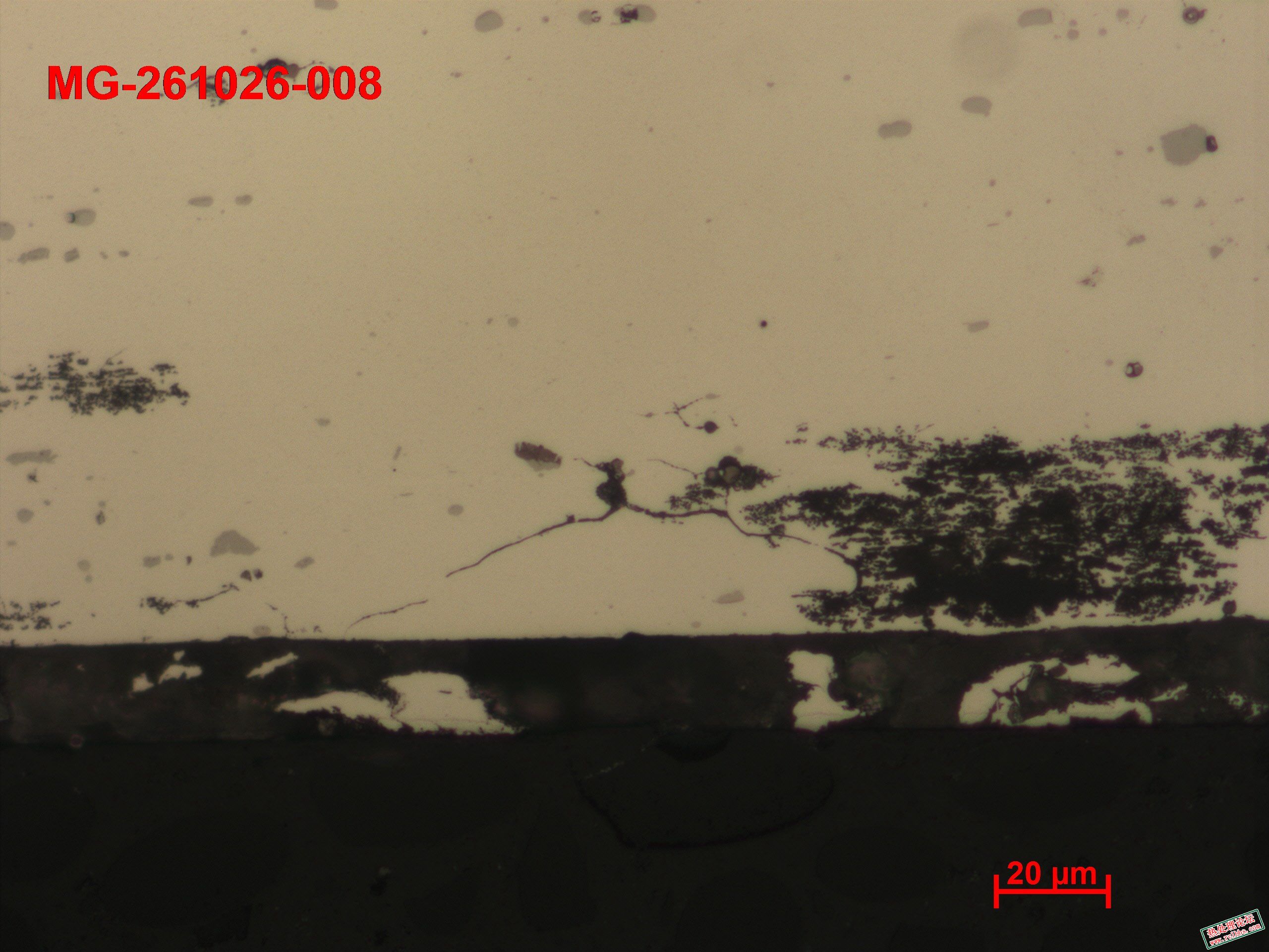

各位前辈,有人懂铝合金的热处理工艺和金相吗?
我厂内的固溶炉每月都要做冶金测试,检查是否有发生高温氧化、共晶熔化和晶间腐蚀。试片是2024铝合金退火态到T4态。
这次十月份的测试,金相检测室说发现高温氧化,可我看规范高温氧化是近表面有气孔,我看这些也不像气孔啊,这些黑色的是什么
应该从哪里开始排查
下面一层是什么,氧化层吗
下面一层是什么,氧化层吗
签到天数: 538 天

 楼主| 发表于 2026-11-4 20:02:39 | 显示全部楼层
雨天漫步 发表于 2026-11-2 16:02
试片是挤压型材吗?固溶温度多少?
不好意思,前几天登入不上
应该是挤压型材,是1.3和3.2mm厚的板材,都有这种情况。固溶温度493℃
我问了下现场,10月1号我们开始放假就停炉了,4号上班开始生产,5号做的这个测试,结果不合格。1号到3号都在下雨,和这个有关系吗

 楼主| 发表于 2026-11-5 20:14:05 | 显示全部楼层
雨天漫步 发表于 2026-11-5 07:09
从几个方面入手,如果工艺没有改变,就要查设备是否有问题,试样是否有变形 ...
试片没有变形,但是我看图片,试片上好像有“脱皮”的现象

谢谢解答
1.测试标准是客户标准,以前合格的金相是这样的
2.是到温进炉的,到温时间可能有时候长,有时候短
3.对,是九点试样。试片和料架都是干净的,之前有要现场烘料架。不过前几天我才知道,他们是做完产品卸炉后,又把湿的料架放进炉子里用余温烘干。
4.水槽里的水要看什么,不过我们用的是聚合物淬火液
