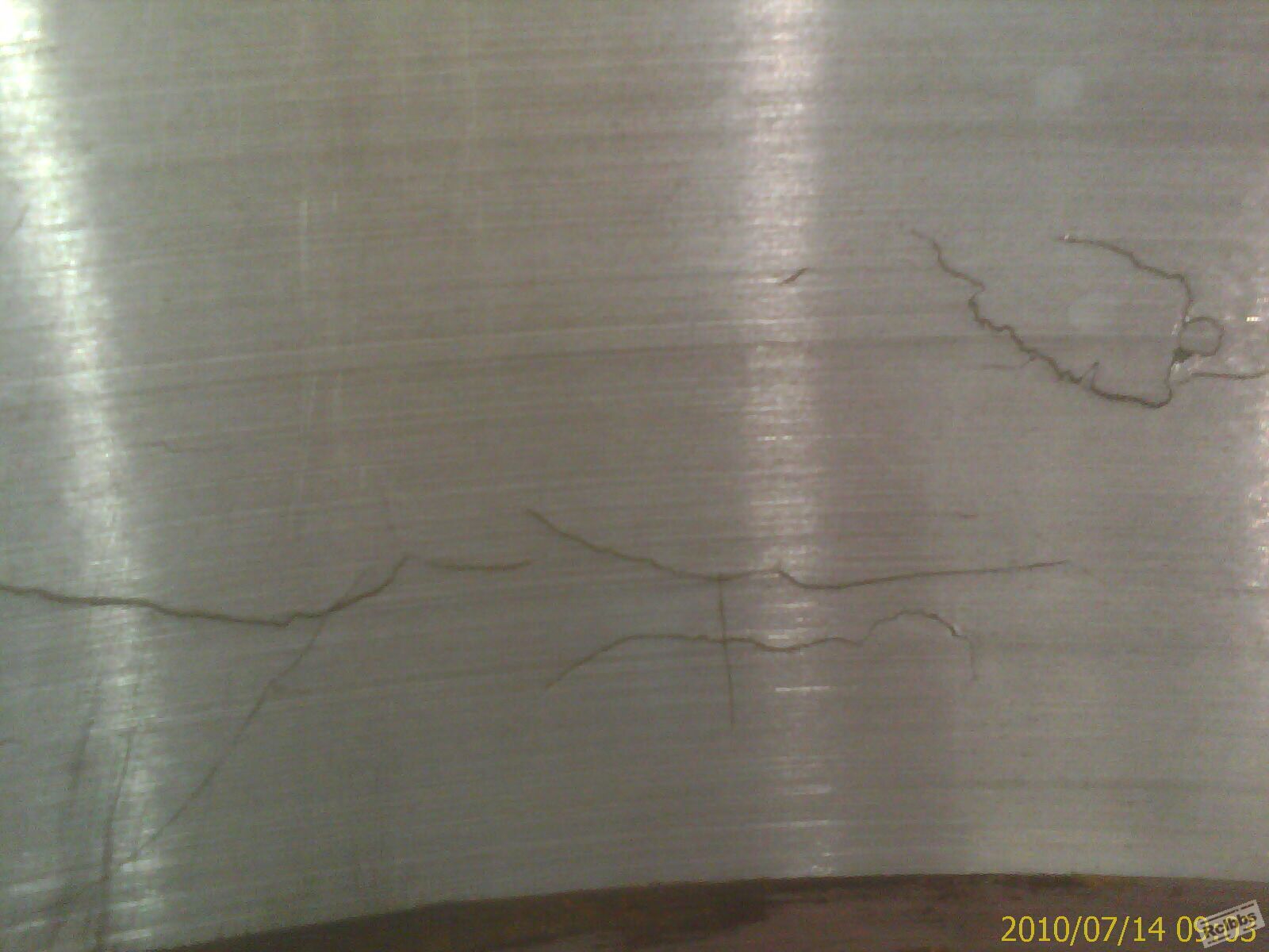

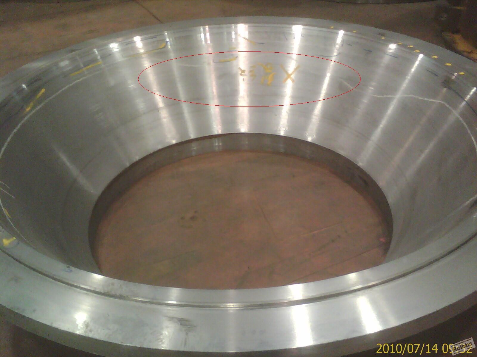

我公司生产的某一铸件,机加工时多次出现裂纹(见下图),请问这些裂纹是什么原因造成的啊?有人怀疑是热处理造成的,不知道是不是?该材质是马氏体不锈钢,热处理工艺为1000℃淬火(空冷)+720℃回火(空冷),这裂纹会是热处理造成的吗?

反正只要出现裂纹,其必然会扯到热处理方面!基本上要是查不出来,热处理要背黑锅。要不就扯皮说不清楚。建议裂纹处做个金相再说!

回复 5# yqs03
    哦。是这样,如果加工后热处理更好些,有问题直接就能发现。
    给我的直观感觉不象是热处理裂纹,好象里面有东西。不行解剖一个看看。
    对于这样的工件,在来料时一定要认真检查表面,有的是铸造过程产生的。
    在取样时,在裂纹垂直方向切一片,看裂纹里面有什么东西,从照片看,肯定有。如果有氧化皮,它是热处理前产生的。或者一点一点往下磨,如果裂纹还有黑色,也能说明它是热处理前产生的。

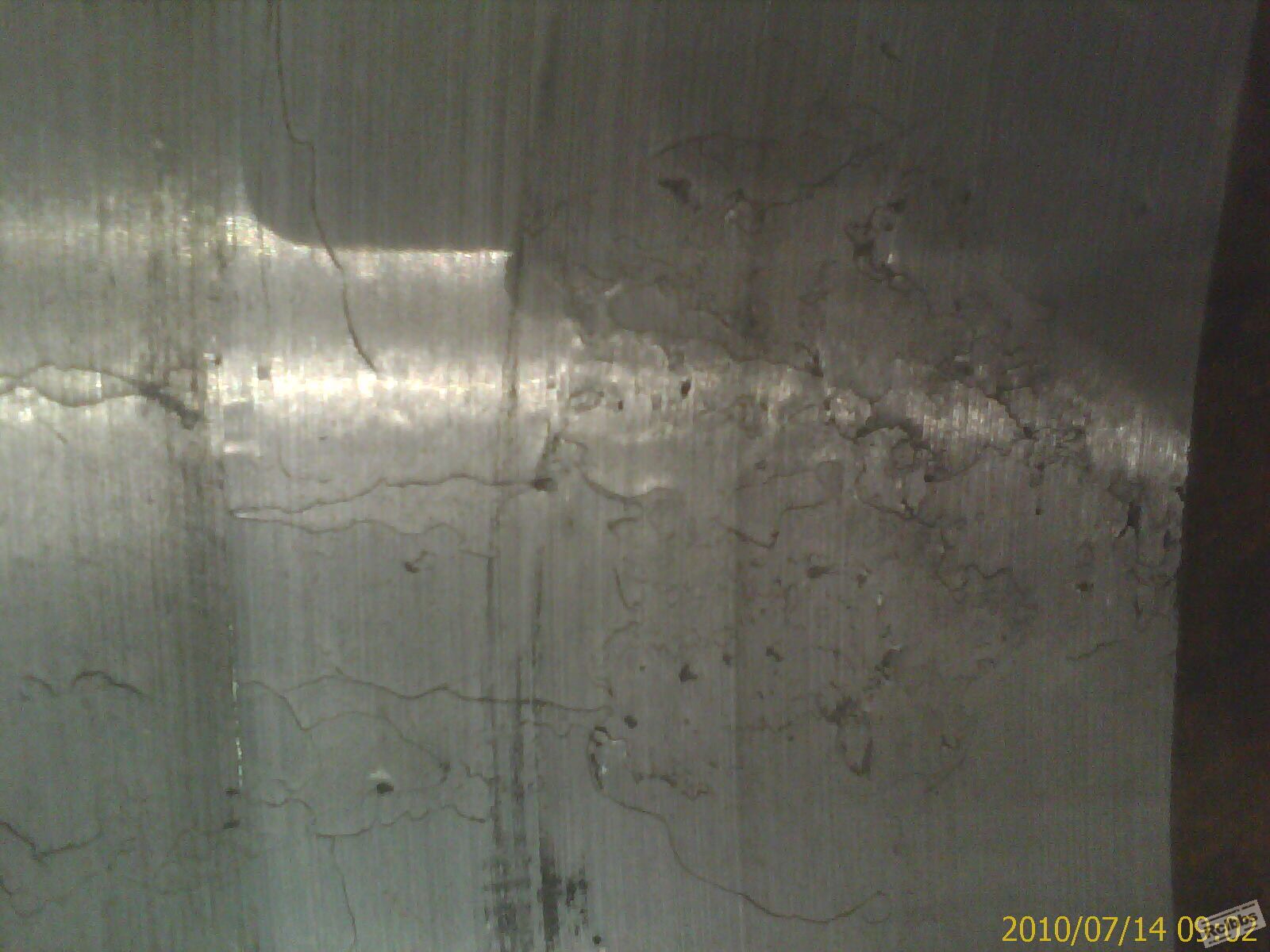

发表于 2010-8-6 01:28:33 | 显示全部楼层
是铸造方面的问题.热处理裂纹基本是单条连续线,很难有回头线。热处理裂纹内没有锯齿形。看图片裂纹变化无常,说明是浇注温度冷热不正常引起的。
发表于 2010-8-7 10:30:47 | 显示全部楼层
没病不死人,可能存在两种情况,第一裂纹本身存在,热处理起到一个扩展作用。第二就是存热处理裂纹。我认为这种材料出现第一种的可能性很大。
发表于 2010-8-7 10:56:34 | 显示全部楼层
这个情况我也遇到过,建议对裂纹进行扩张,挖下去看看是否有缺陷,前几次都发现是缺陷延伸造成的裂纹。另外铸件热处理前没做射线探伤吗?一般探伤可以发现内部缺陷,有缺陷就不要做热处理了。

发表于 2010-8-7 11:59:07 | 显示全部楼层
    同意此观点,如果是热处理过程中造成的裂纹,应该是很有规律的,不应该是这样乱的。
发表于 2010-9-18 12:41:39 | 显示全部楼层
这个一看就知道不是热处理的原因。你往下挖的话里面肯定有夹杂夹渣之类的东西
发表于 2010-9-18 12:42:54 | 显示全部楼层
我做过这方面的磁粉探伤,这种裂纹在铸件表面很常见
