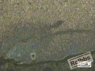

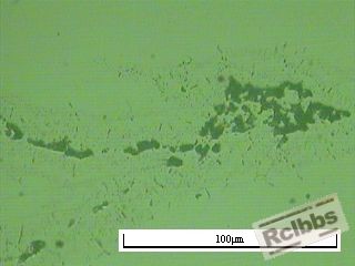

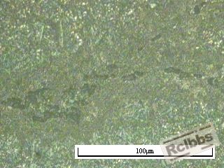

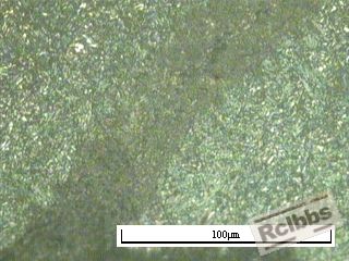

发表于 2010-8-8 20:27:58 | 显示全部楼层 |阅读模式
请看这个是夹杂还是折叠裂纹,或者是因为夹杂而产生的裂纹.谢谢.
签到天数: 1208 天
发表于 2010-8-9 10:43:15 | 显示全部楼层
锻造折叠,不是夹杂
签到天数: 809 天
发表于 2010-8-9 10:47:34 | 显示全部楼层
典型的锻造折叠。
签到天数: 611 天
发表于 2010-8-9 10:56:08 | 显示全部楼层
折叠,不是夹杂
签到天数: 79 天
发表于 2010-8-9 11:24:12 | 显示全部楼层
折叠,怎么就判断是锻造产生的?热轧也是有可能的。
发表于 2010-8-9 11:31:33 | 显示全部楼层
锻造折叠!!
签到天数: 272 天
发表于 2010-8-9 12:47:25 | 显示全部楼层
是折叠裂纹
发表于 2010-8-9 15:48:09 | 显示全部楼层
回复 7# TYT0861
    没有明显的夹杂物,应该是热加工后产生的折叠,可以是热轧也可以锻造。
签到天数: 21 天
发表于 2010-8-9 18:41:56 | 显示全部楼层
是折叠,材料在加工过程中产生,。
发表于 2010-8-9 20:38:26 | 显示全部楼层
看样了不像是折叠,因为在折叠的产生应是经过尖锐物刮伤再加工造成,缺陷的两侧边就是光滑的,且可以通过看一下内部的物质是氧化铁皮还是夹杂即可区分类型。
发表于 2010-8-9 20:41:43 | 显示全部楼层
是折叠裂纹
签到天数: 45 天
发表于 2010-8-9 22:17:58 | 显示全部楼层
是折叠裂纹
发表于 2010-8-9 22:27:51 | 显示全部楼层
这是原材料轧制时产生的缩孔残余,即钢材轧制后尾部必须切除的那部分没有完全去掉造成的。
发表于 2010-8-10 00:22:52 | 显示全部楼层
用暗场看一下就知道了
发表于 2010-8-10 00:57:56 | 显示全部楼层
应该是热加工折叠
发表于 2010-8-10 11:00:13 | 显示全部楼层
看看流线!
 楼主| 发表于 2010-8-10 20:49:38 | 显示全部楼层
一般情况下,折叠两边有脱碳,很容易分别,但这个是经过渗碳淬火后发现的.请问怎样才能100%说明它是折叠,而不是夹杂.我个人觉得不像是折叠,但具体又说不上来,就是和以前看过的折叠裂纹不一样.
发表于 2010-8-11 08:28:47 | 显示全部楼层
锻造折叠。。。。
发表于 2010-8-11 11:30:43 | 显示全部楼层
不是折叠,锻造折叠两边严重脱碳,这是肯定的。最好再重新腐蚀下
 楼主| 发表于 2010-8-11 12:23:09 | 显示全部楼层
回复 19# bianyouxiang
    楼主这是经过渗碳淬火处理的.
