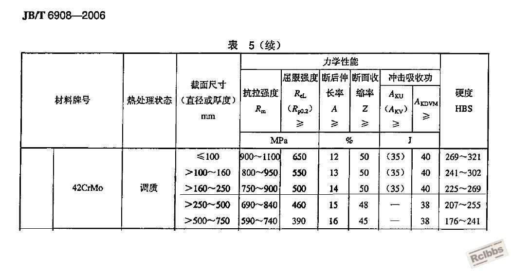

发表于 2010-8-14 23:05:16 | 显示全部楼层
回复 4# baisou7710
   可以查阅 JB/T6908-2006:
截图如下:
标准全文: JBT 6908-2006 容积式压缩机用钢锻件.pdf (626.58 KB, 下载次数: 34)
希望对你有帮助。

 楼主| 发表于 2010-8-19 21:02:40 | 显示全部楼层
回复 13# ZX771
谢谢啦,我就是需要这个!
