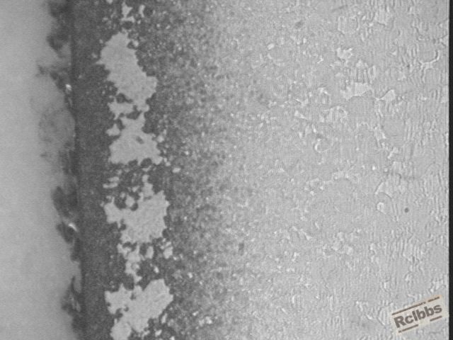

1008材料,厚度约2mm小件,连续式网带炉渗碳直接淬火(830+910*4+880  碳势1.2  甲醇做保护气体,瓦斯渗碳,淬油)。此产品经常做,要求淬火硬度72-78HRA,今天遇到有个别产品硬度51-55HRA(同时出的有OK的),从新淬火后还是一样。

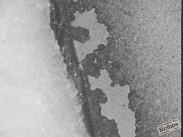

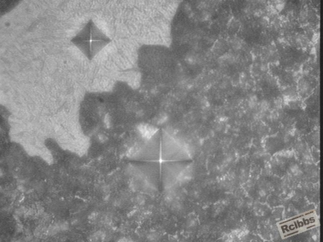

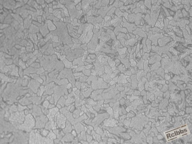

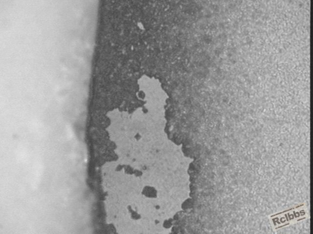

图1,100倍表面,黑色300HV0.3  白色800HV0.3.      图2,500倍。图4,500倍芯部。图3.6.7.100倍表面。

500倍
500倍

500倍芯部
500倍芯部
100倍表面,黑色300HV,白色800HV.
附金相,4%硝酸酒精腐蚀。

如果材质没有问题那就是渗透了或是硬度打到渗层上了?
发表于 2010-8-11 14:32:53 | 显示全部楼层
白色区域应是M,黑色区域应是T,而且晶界上有F,查查你的冷却介质或冷却设备及氧探头是不是出了问题!

 楼主| 发表于 2010-8-11 14:45:41 | 显示全部楼层
回复 4# wangxianzhong
    问题是一起淬出来的有的可以。个人认为黑色应该不是T,应该是S.

发表于 2010-8-11 20:21:21 | 显示全部楼层
渗层没有全部淬上火;是否存在部分小工件淬火时,工件的温度已经降的很低了,,(已经低与Ar点了]

发表于 2010-8-11 22:04:01 | 显示全部楼层
白色区域是淬火M ,褐色个人人物是S,
晶界处是F还是k ,只有楼主在显微镜下最好分辨,我估计是K
发表于 2010-8-11 22:05:22 | 显示全部楼层
想知楼主用的什么牌号材料,碳素钢板在冷却条件不好的情况下就会出现这种M+T组织,Mn元素富集区淬上火形成M,其余得到T。

发表于 2010-8-11 23:53:33 | 显示全部楼层
白色部份的是淬火M,黑色部份是T

 楼主| 发表于 2010-8-12 09:03:12 | 显示全部楼层
目的不是争论到底是什么组织,而是在渗碳层淬火后怎么会有如此奇怪的组织,黑白反差很大。

 楼主| 发表于 2010-8-17 16:51:41 | 显示全部楼层
淬火油化验结果:粘度(40度):16.84    水分(ppm):74   CT秒:3.84  特性温度:470  。淬火油性能的确有所下降,但搞不明白渗碳层怎么会出现如此奇怪的组织??想问一下:经过渗碳后(渗层)能化验出原材料的微量元素成分吗(碳量不记)?

发表于 2010-8-17 20:00:20 | 显示全部楼层
我与一位长期做渗碳淬火的工程师说明了你的情况,他认为:白色是马氏体,黑色是淬火屈氏体,并且认为造成这种组织原因是原材料曾经经历过高温过热(当然入厂前供应商肯定做了挽救的),前期高温过热时表面部分晶界富集合金元素,并且被氧化,以至于该部分马氏体点低淬透性严重下降
