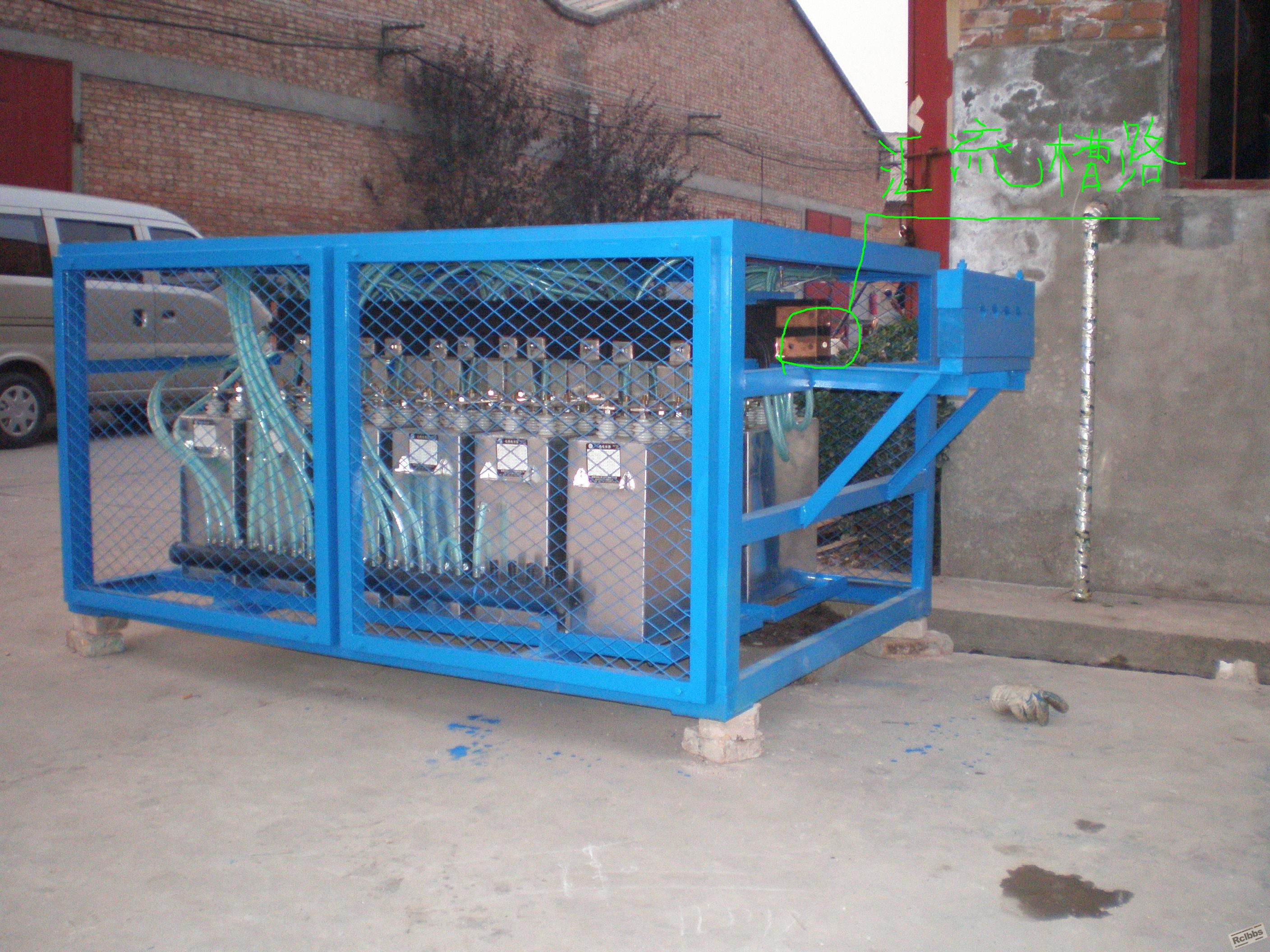

PA210455.JPG 那位从事中频行业的大师能不能告诉我,中频设备上的补偿电容柜中的汇流铜排(汇流槽路)上的电流怎么估算,怎么估算用多大的铜排才能承受槽路上的电流。

铜排上主要承受中频振荡电流,就是电容和中频变压器谐振的中频电流,大小应当是电源柜输出电流的4--7倍,从电源柜上读出输出电流的大小,可以估算出铜排的电流。
