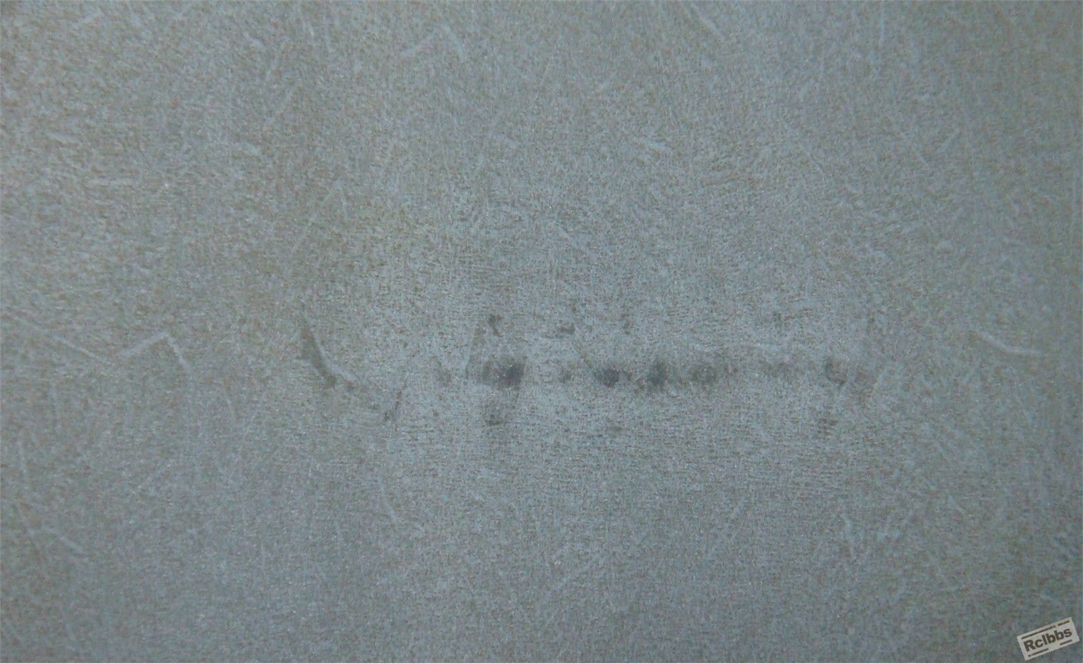

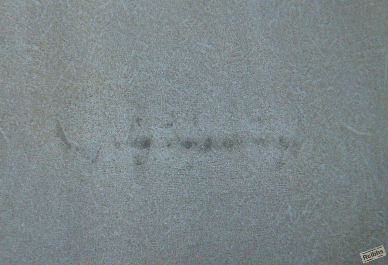

请问各位专家这张45钢棒材低倍组织如何评级?中心偏析 夹杂 疏松等评为几级啊?非常感谢。第一张图片为棒材中心位置(棒材横截面) 一般情况只是在中心出现黑点 这个式样怎么会出现链状的黑点呢? 真是奇怪。

一般疏松0级;中心疏松1级,偏析0.5级
低倍无法看夹杂。
签到天数: 954 天
发表于 2010-8-16 20:56:14 | 显示全部楼层
建议先拍全貌,再拍局部。
只见局部,无法评判。
要说明规格尺寸。

是取的横向样吧?
签到天数: 11 天
 楼主| 发表于 2010-8-16 22:13:54 | 显示全部楼层
取的横向样 直径80的圆棒

 楼主| 发表于 2010-8-16 22:18:31 | 显示全部楼层
不知道怎么会出现链状的黑点 一般情况只有中间一个黑点啊
签到天数: 9 天
发表于 2010-8-17 01:14:02 | 显示全部楼层
中心疏松不明显,但中心部位的斑点偏析(黑点)较严重。建议你将表面清除后再复核一遍。

夹杂严重聚集时是可以低倍看出来的
发表于 2010-8-17 18:37:22 | 显示全部楼层
请问楼主是怎样侵蚀的

回复 1# 村头小河
可归为点状偏析。
通常钢材是不允许存在的,或轻微存在
发表于 2010-8-19 10:40:58 | 显示全部楼层
你是横向取样看到点状偏析缺陷,不妨从纵向再查验看怎样缺陷,观点和10楼差不多

发表于 2010-8-19 11:40:11 | 显示全部楼层
应该是钢锭头部的残余缩孔,是不允许存在的缺陷

发表于 2010-8-20 20:14:18 | 显示全部楼层
回复 10# fcjyiong
    应该不是点状偏析的范畴

发表于 2010-8-22 08:01:15 | 显示全部楼层
回复 16# 离别钩
缩孔是以中心空洞或裂纹为前提的,而此图中只有黑斑,应排除。
签到天数: 79 天
发表于 2010-8-22 08:11:39 | 显示全部楼层
回复 17# fcjyiong
   我觉得是缩孔结果变形后的形貌,但确实不敢确定

发表于 2010-8-22 19:44:12 | 显示全部楼层
楼主已说明此是棒材,即原材料。
