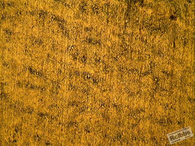

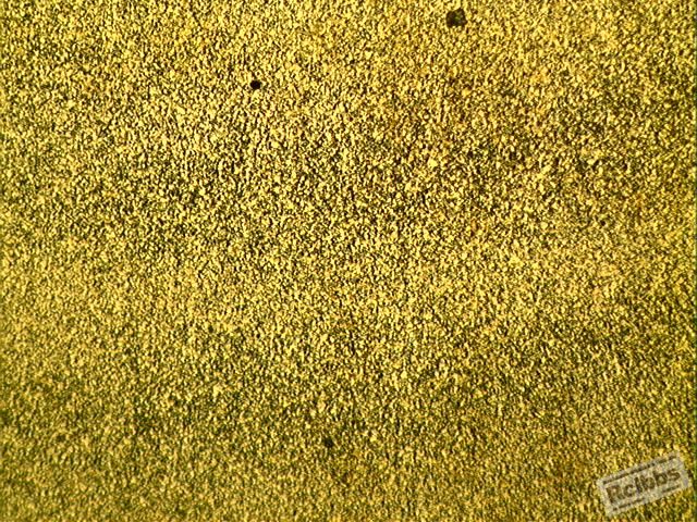

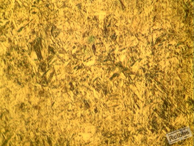

50Mn淬火未回火组织,大家帮我看看,组织是否正常,
是不是有屈氏体。
*600
*600
*100
*100
*400
*400

发表于 2010-8-18 16:29:17 | 显示全部楼层
是下贝氏体+马氏体
签到天数: 226 天
发表于 2010-8-18 18:32:12 | 显示全部楼层
不太清晰,应该有T
签到天数: 79 天
发表于 2010-8-18 19:43:33 | 显示全部楼层
黑色部分具有针状特征,而这种热处理条件下的屈氏体一般是沿晶界分布而且不具备针状特征,应该是下贝氏体
 楼主| 发表于 2010-8-19 15:30:18 | 显示全部楼层
回复 4# 离别钩
感谢回复,我看是否有点冷却不足的迹象。
还请大家不吝赐教。
发表于 2010-8-19 16:30:53 | 显示全部楼层
回复 5# huhq123
    从图片看是有少量屈氏体组织,冷却不足现象,请问工艺是怎样的?材料的尺寸?技术硬度怎样?是否达到要求范围
签到天数: 809 天
发表于 2010-8-19 17:31:59 | 显示全部楼层
针状M+板条M
签到天数: 79 天
发表于 2010-8-19 18:46:42 | 显示全部楼层
回复 5# huhq123
    造成这种组织的原因就是冷却速度不够
 楼主| 发表于 2010-8-19 21:37:44 | 显示全部楼层
回6楼紫琅人:
材料是50Mn,采用感应加热,PAG喷射淬火,表面硬度达标56-60HRC,但是感应层很深,图片所示是淬硬层。
 楼主| 发表于 2010-8-19 21:40:22 | 显示全部楼层
回复8楼离别钩
谢谢回复:请问你能看出哪几种组织,冷却不足的表现在哪里,

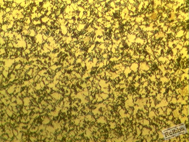

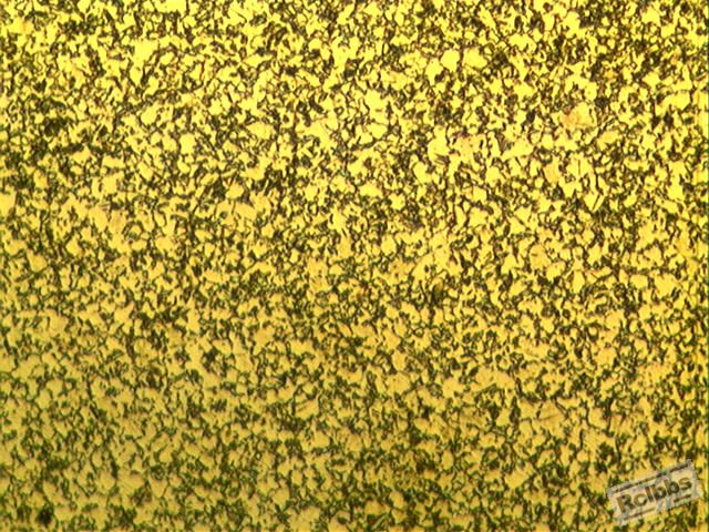

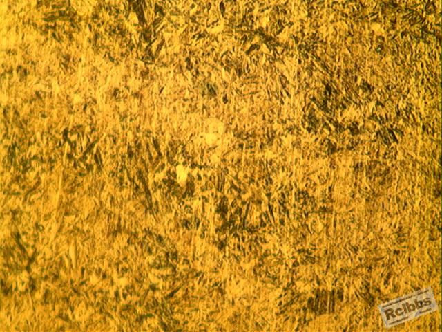

这是用同样参数加工出来的42CrMo材料工件,未回火组织,感觉好像温度不够?
签到天数: 79 天
发表于 2010-8-20 16:29:07 | 显示全部楼层
这个组织是马氏体和淬火屈氏体
签到天数: 79 天
发表于 2010-8-20 16:29:55 | 显示全部楼层
一般在过渡区会出现这种组织
签到天数: 79 天
发表于 2010-8-20 16:32:17 | 显示全部楼层
楼主什么都明白,在考我们呢
签到天数: 93 天
发表于 2010-8-21 11:27:00 | 显示全部楼层
50Mn淬火未回火组织全部是马氏体,未见有屈氏体。
发表于 2010-8-21 11:34:10 | 显示全部楼层
是马氏体,屈氏体的产生是加热不足和冷却不足,组织都不一样的。

发表于 2010-8-28 09:38:25 | 显示全部楼层
http://www.rclbbs.com/redirect.p ... 4&fromuid=10123
回复楼主11楼的帖子,材料"这是用同样参数加工出来的42CrMo材料工件,未回火组织
"下面三张金相图片怎么可能会是马氏体组织呢?从组织的形态来看也不像马氏体组织呀?学习
