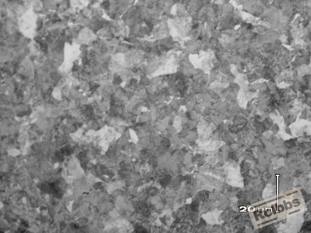

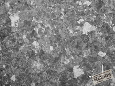

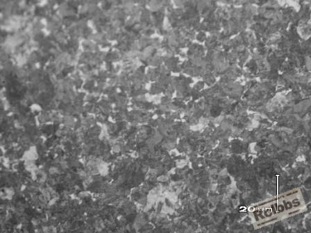

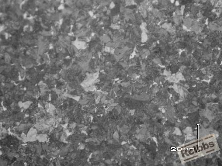

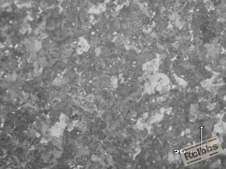

产品材料:SAE9254 盘条
工艺:670℃感应热处理线加热 (目的是线材矫直,切断,满足HV0.3 340-390)
客户是做扭杆(汽车方向机)、
请问我们供方需要保证什么组织的级别
下面是5个不同炉号产品的金相照片,大家看看铁素体级别。应该用啥标准来评。
谢谢大家帮忙。 我评下来都是2-3级  依据标准;JB/T8837-2000

最后一张4级吧,最好应该是第4张,2.5级吧,个人意见!
