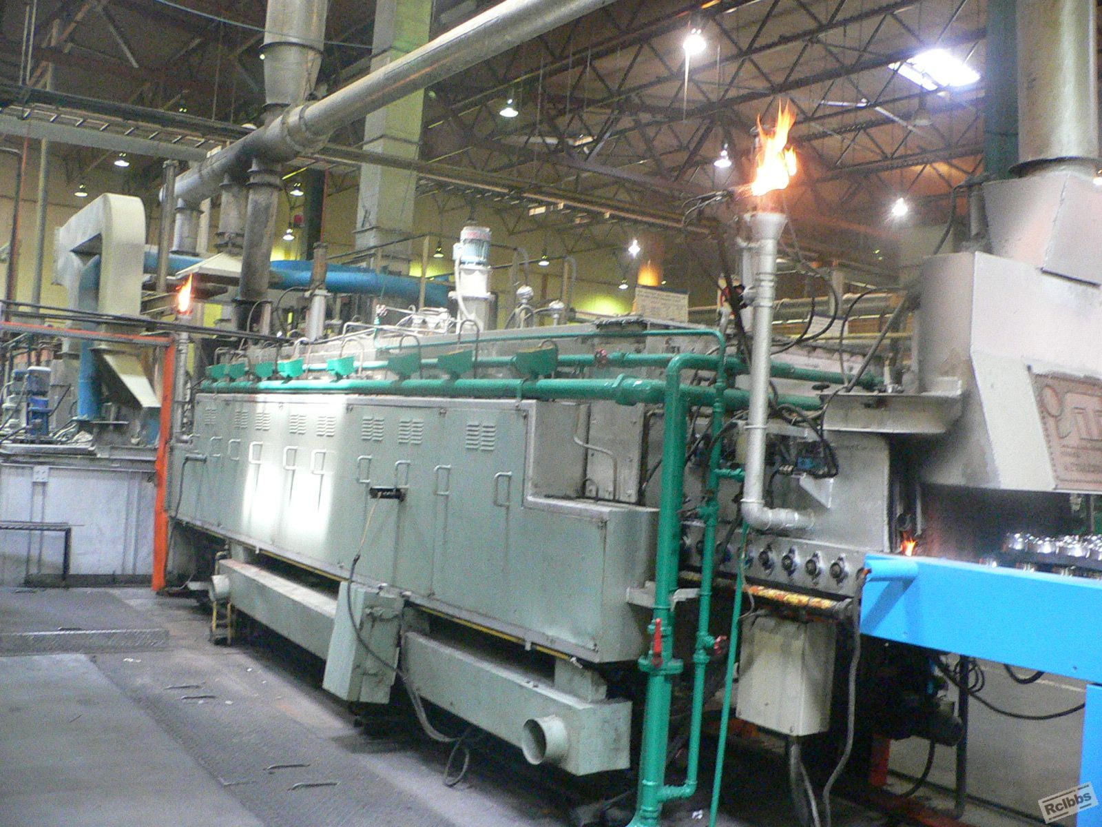

国外产的设备,看看怎么样?

简单介绍:该生产线主要用于轴承热处理,主要处理轴承的套圈,由以下部分构成:上料台,加热炉,淬火槽,风冷,清洗,回火,卸料,淬火槽采用硝酸盐淬火,整个过程均为自动化完成,另外在卸料处有一套自动检测装置。看这设备应该是有年头了。
发表于 2010-8-31 11:57:06 | 显示全部楼层
布线、布管比较凌乱,排烟管没有保温层!
不知道运行效果怎么样?

当然,这是老设备了,估计厂家也拆过,预想新设备肯定不是这样的,要说运行,我在参观的时候运行还是比较好的,能不能说点实质性的东西?比如你对这个设备的理解是什么样的?

1.从图片上看应该是辊棒炉。
2.从设备的结构上看应该10年前的设备。
3.主炉辊棒轴承应该用的是冷却水来降温。
4.还有楼主盐淬火早在20年前就有,只不过向你说的自动生产线是在最近几年才开始流行。
5.不过在20年能做出盐浴自动生产线,确实厉害。

    主炉辊棒轴承应该用的是冷却水来降温。呵呵,不是的,就是普通的轴承座。

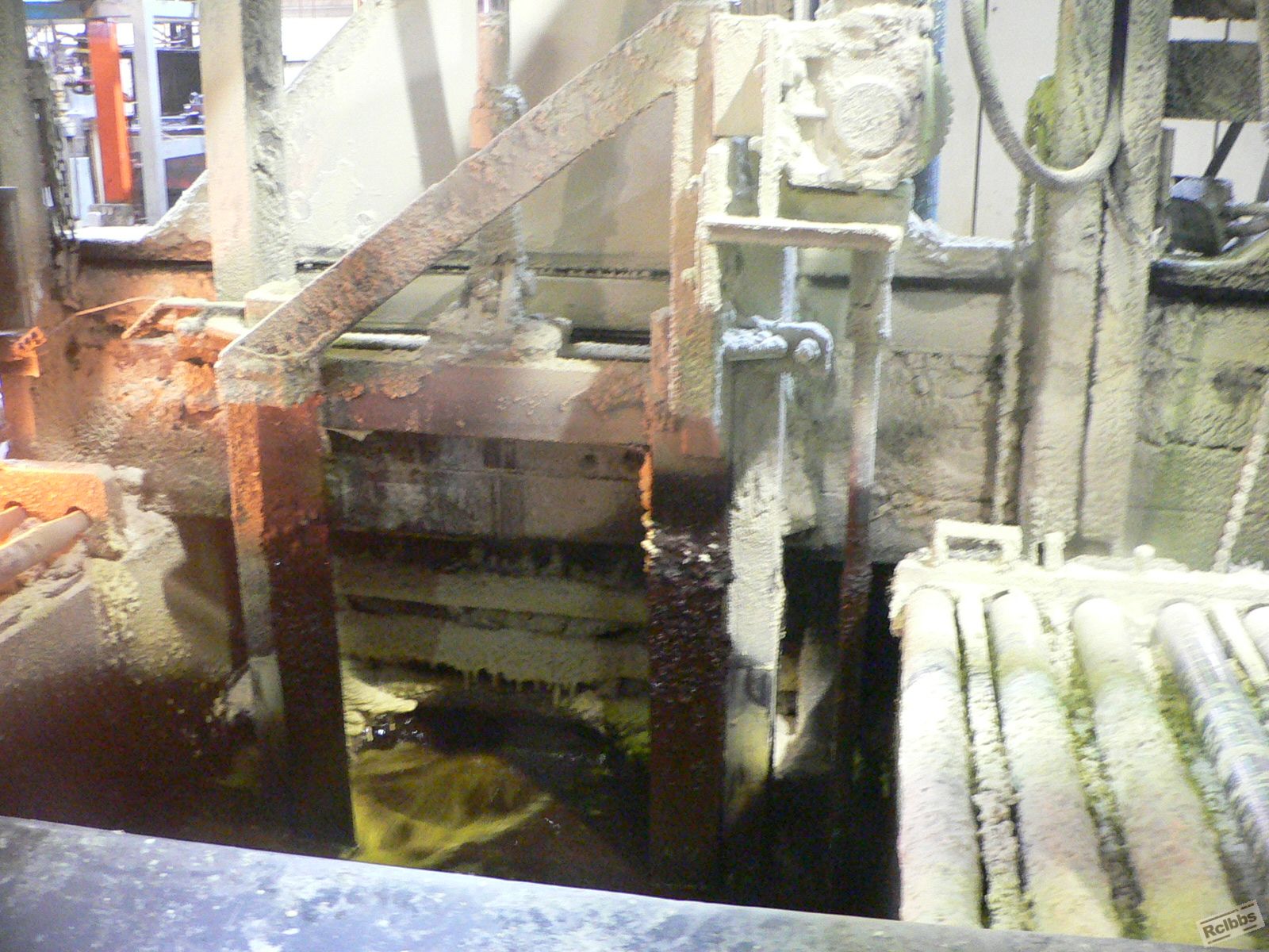

两个问题:
1、这条生产线现在是在“ORS吗?
2、盐槽是密封结构,还是敞开式结构?

    这条生产线不是在“ORS”,盐淬火槽式敞开结构,比起AXL的在淬火槽设计来说还是不足的,个人意见来说,淬火槽处盐的粘连应该是个比较大的问题。尤其是淬火槽升降台结构不是很好,升降电机上都有粘连的盐,很厉害。但运行还是比较稳定的。估计操作人员要定期清理粘连的固态硝酸盐。

    淬火槽处虽结构简单,但粘连的盐确实很恶心。

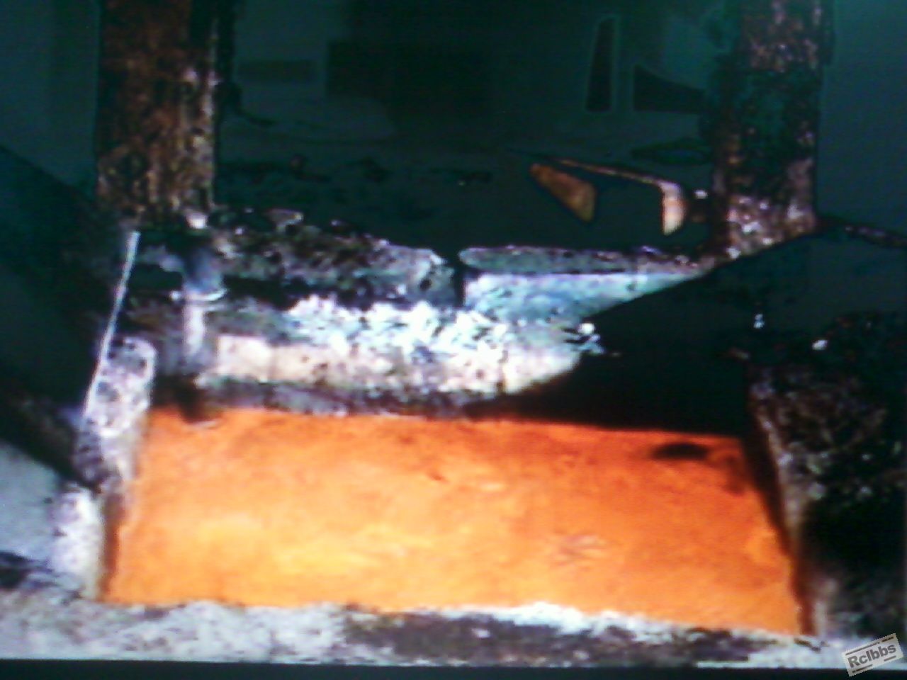

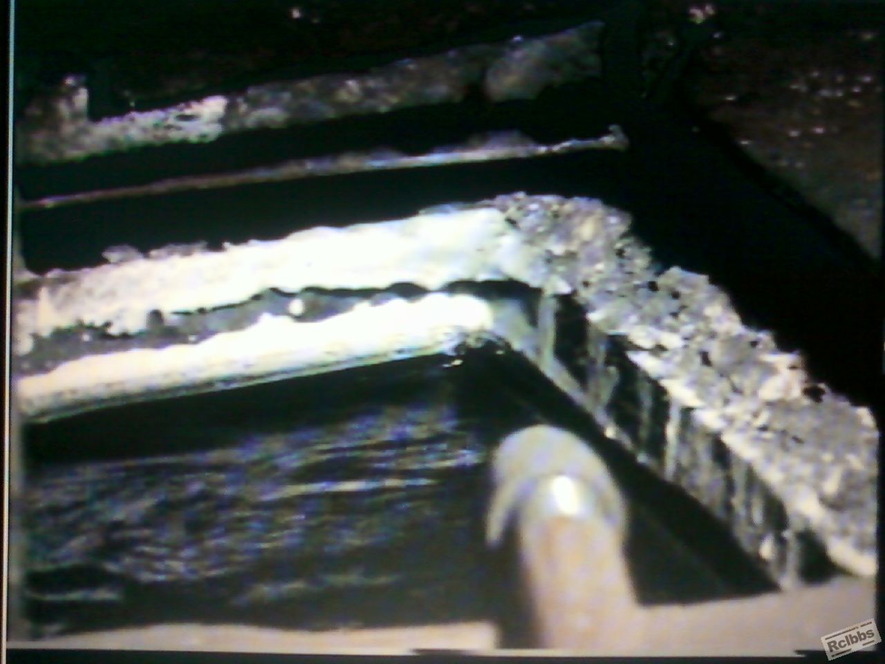

楼主你好,在国内盐淬火也有悠久的历史也:
硝盐淬火
硝盐淬火
淬火时
淬火时
