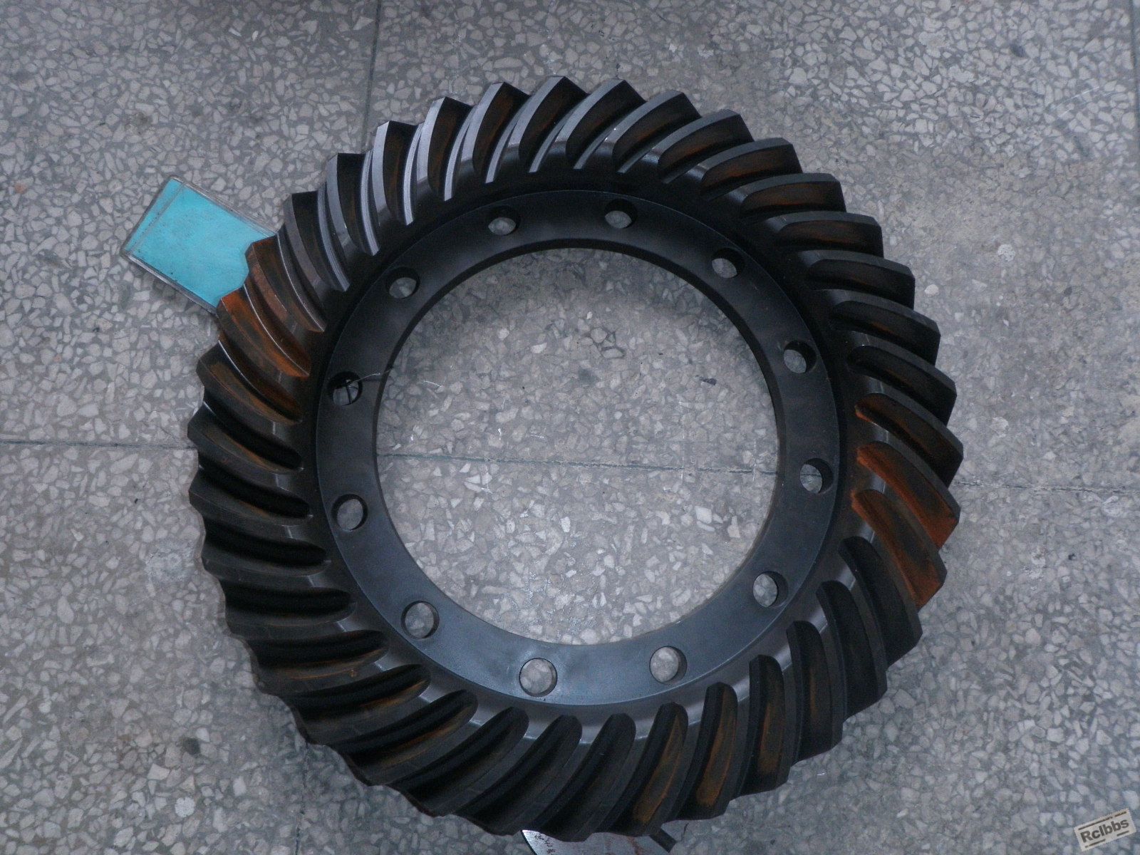

签到天数: 66 天
 楼主| 发表于 2010-9-3 14:13:45 | 显示全部楼层
我给大家说的这个齿轮零件是用在汽车后桥齿轮上的,我把这个零件拿到热处理车间,让工人师傅给检测以下内外平面度,结果只有3-5道,而我们的产品呢,基本都是在10道以上。
发表于 2010-9-3 16:55:23 | 显示全部楼层
我给大家说的这个齿轮零件是用在汽车后桥齿轮上的,我把这个零件拿到热处理车间,让工人师傅给检测以下内外 ...
zhaf9430 发表于 2010-9-3 14:13
齿轮外径有多大,能看出端面热后是否磨过吗?
签到天数: 66 天
 楼主| 发表于 2010-9-3 17:05:52 | 显示全部楼层
齿轮是445的,因路试过,所以表面磨没磨看不清楚。
