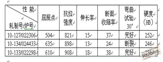

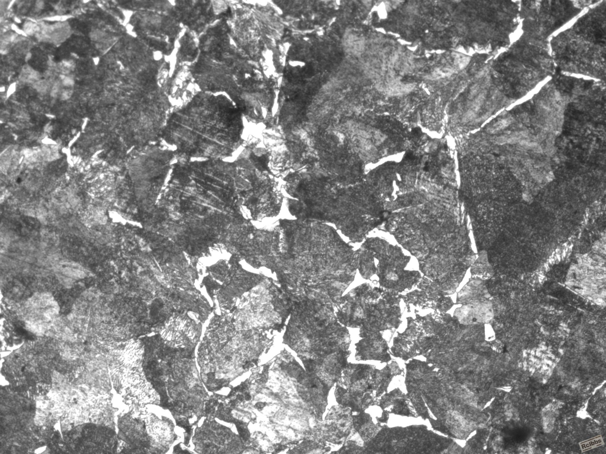

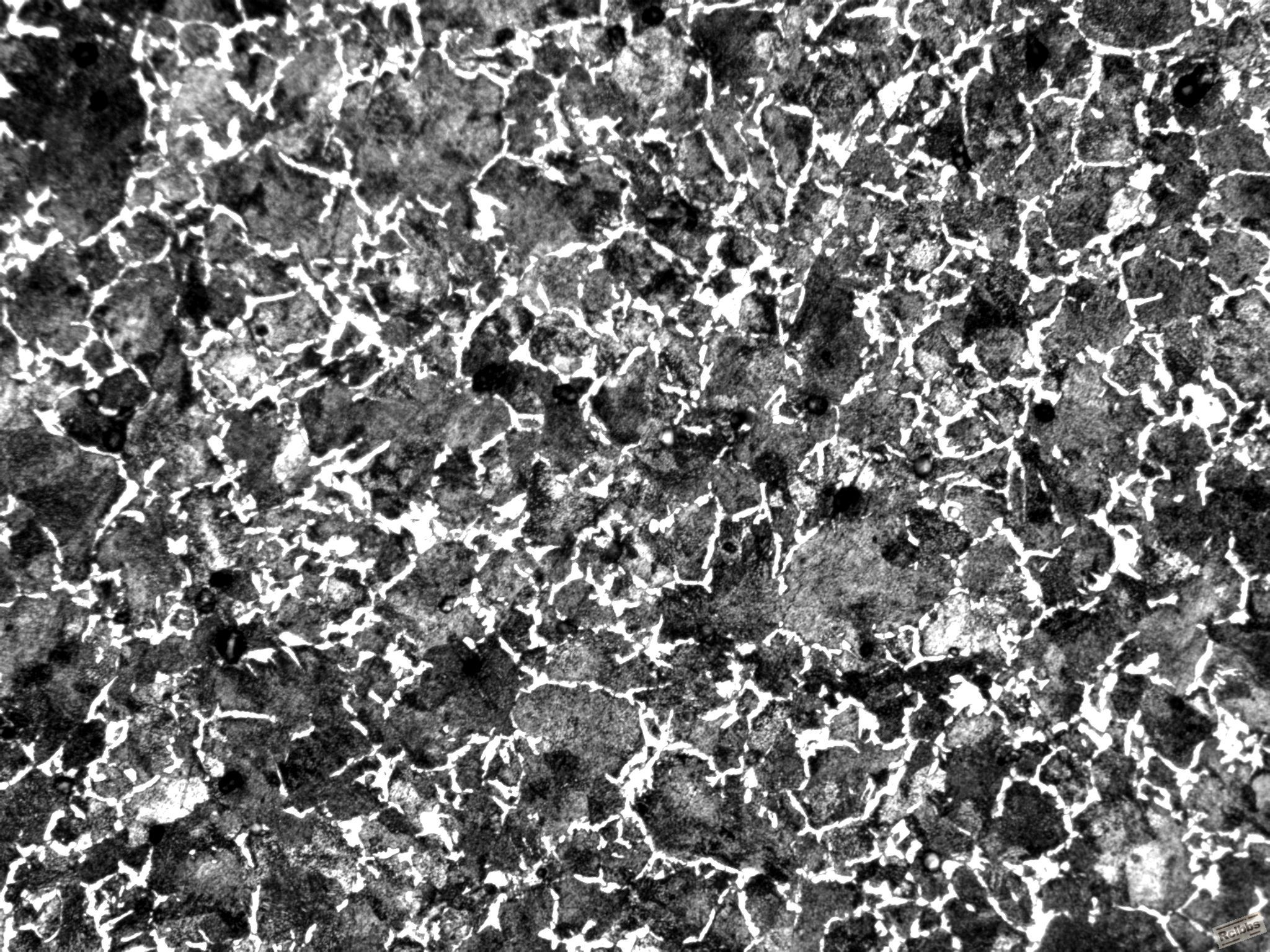

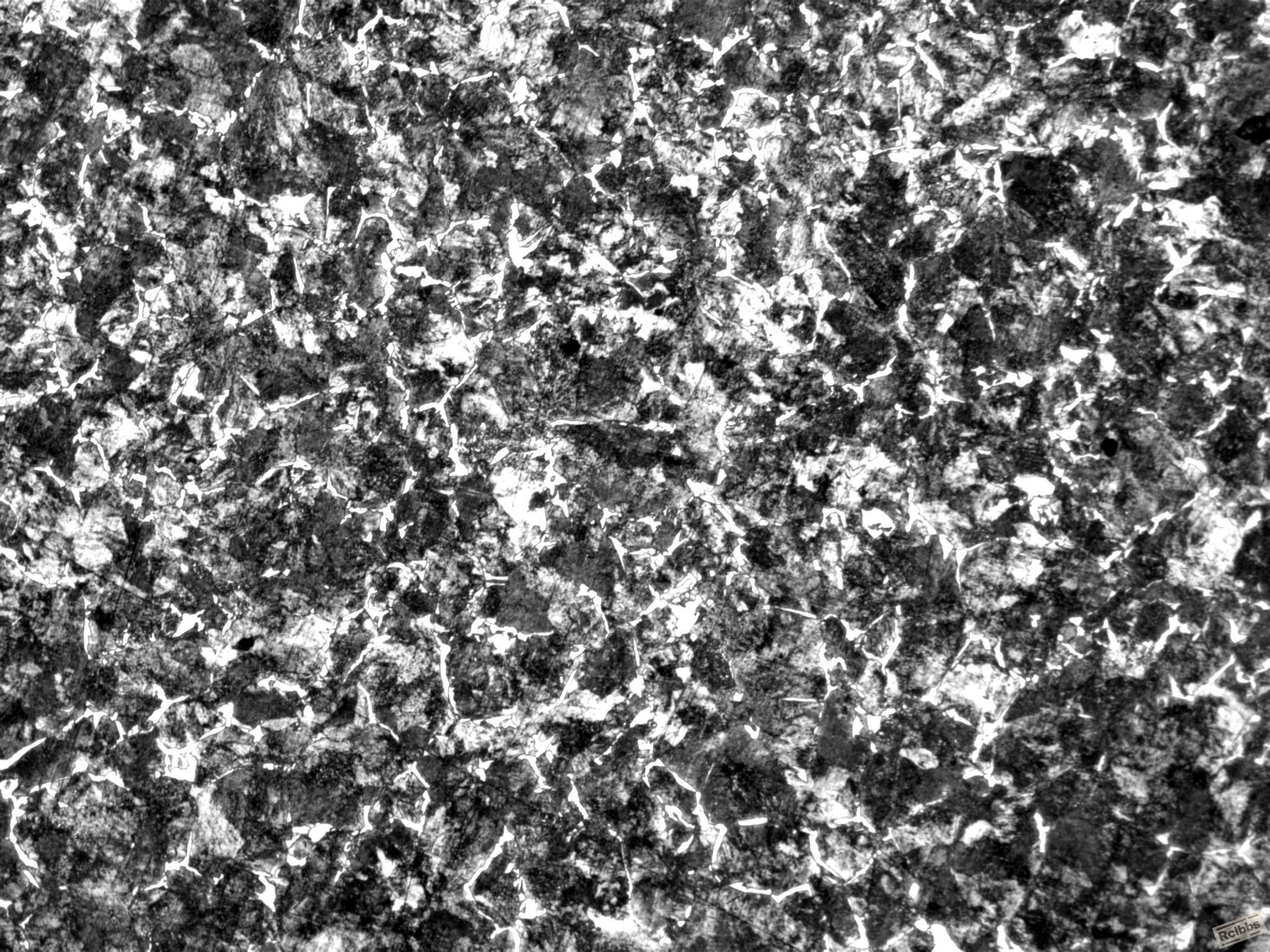

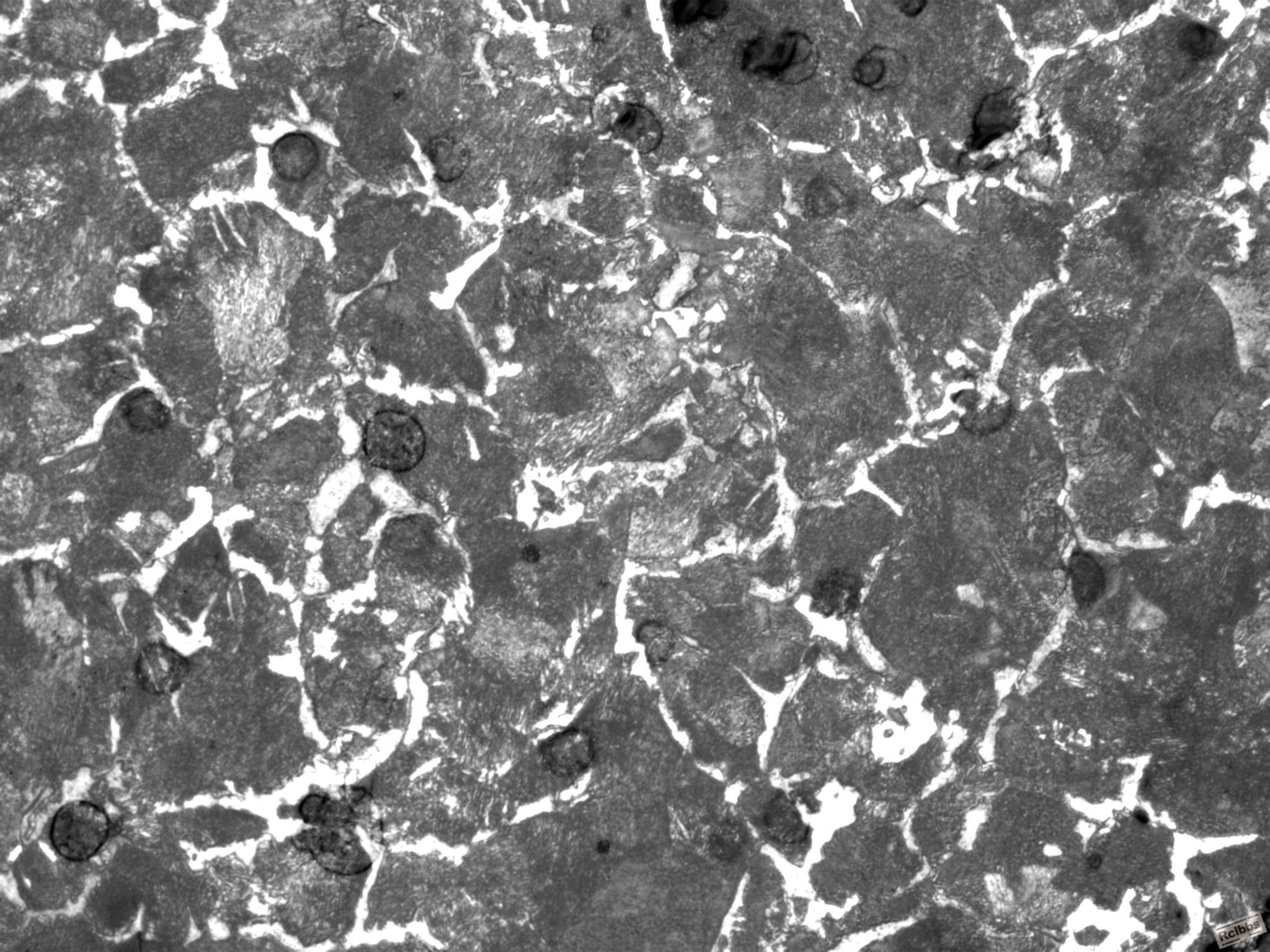

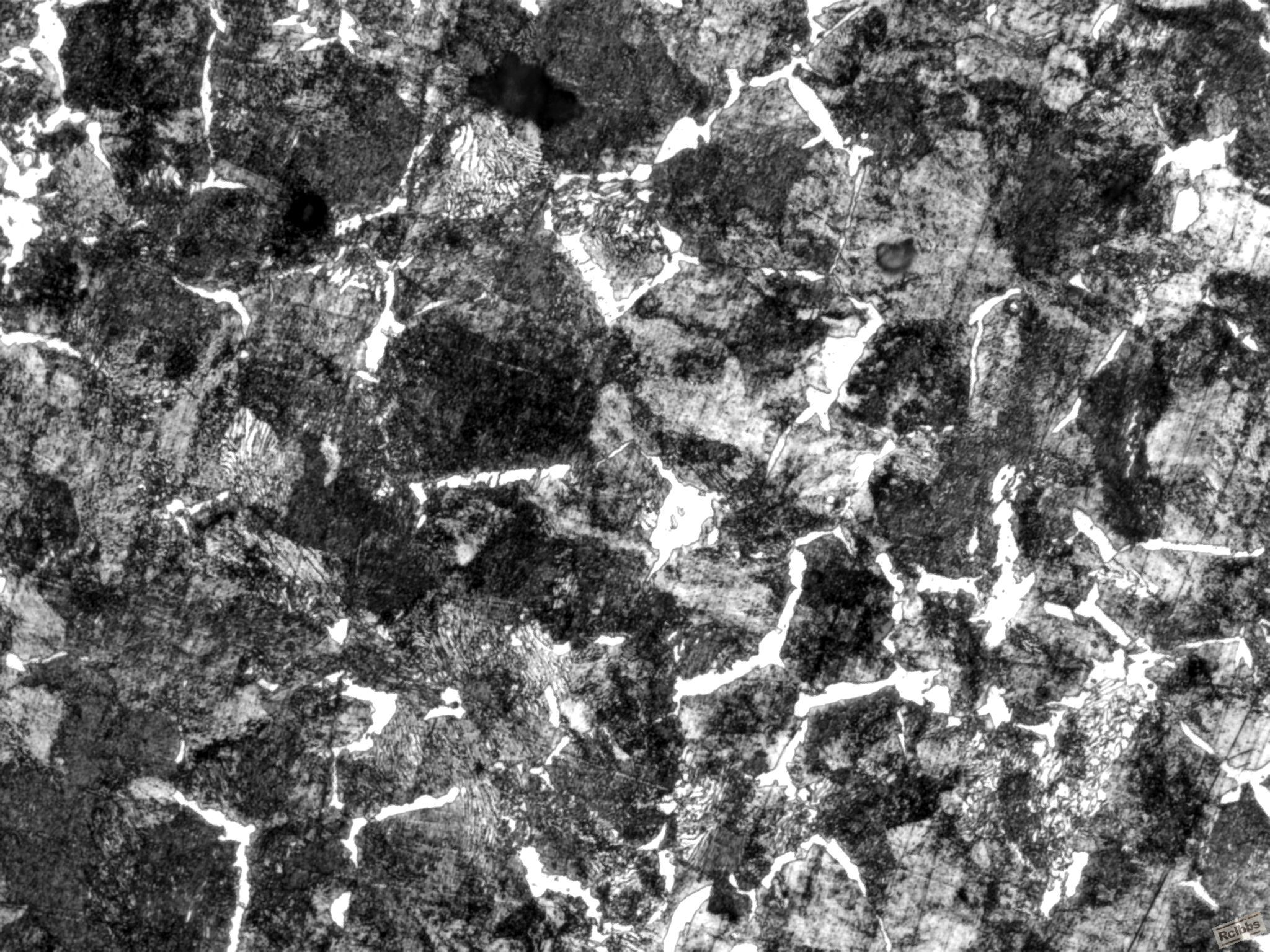

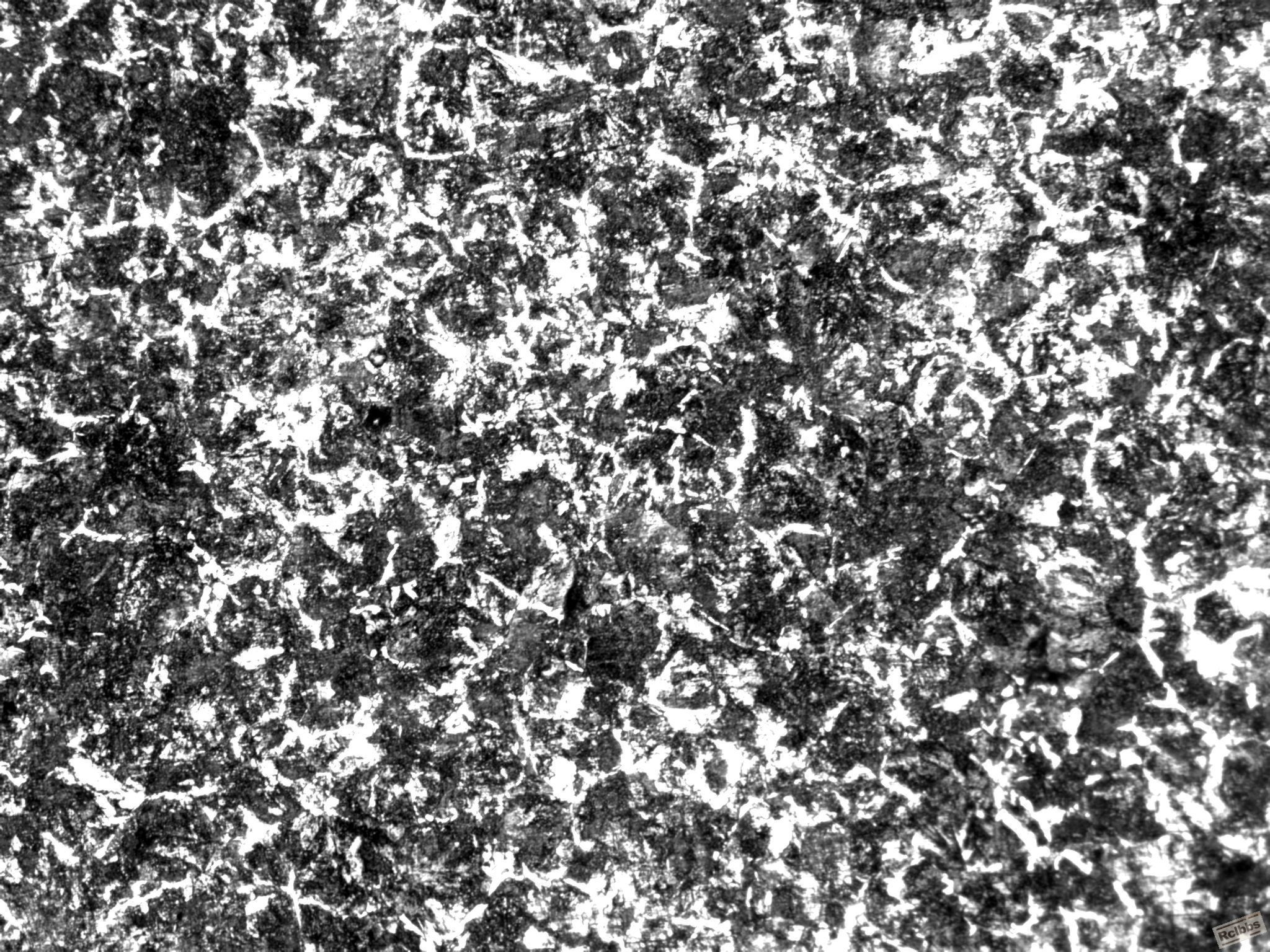

帮忙分析下图中的组织及相应的性能,样制的不好,大家费心了 。
10-127
10-127
10-127
10-127
性能
性能

发表于 2010-9-3 19:35:34 | 显示全部楼层
回复 5# wqs118218
网状铁素体,有轻微过热,魏氏组织特征。后续淬火会组织遗传,直接使用韧性差,疲劳寿命差。
发表于 2010-9-3 16:40:22 | 显示全部楼层
是正火处理吧,铁素体和珠光体,第一,第二张铁素体呈半网状,比例看珠光体多;第三,第四张铁素体呈条块状,比较模糊;工艺上有问题,最后两张呢觉得也是工艺上问题,组织不怎样均匀
还请楼主把工艺状态说明一下,好让大家评判
 楼主| 发表于 2010-9-3 12:05:27 | 显示全部楼层
回复 2# 离别钩
    55#钢
 楼主| 发表于 2010-9-3 12:04:39 | 显示全部楼层
回复 3# 钢铁医生
      55#钢

发表于 2010-9-1 19:48:18 | 显示全部楼层
回复 1# wqs118218
    锻造组织,正火处理下。
材料是40CR吗
签到天数: 79 天
发表于 2010-9-1 13:42:58 | 显示全部楼层
是什么材料?
