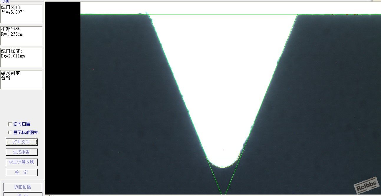

发表于 2012-10-22 15:15:56 | 显示全部楼层
这个切割冲击试样缺口的叫冲击试样缺口拉床,V型和U型都可以加工,价格也挺便宜的,我们买的深圳三思的是3W多。用线切割的话缺口深度和底部曲率半径是打不到标准要求的,另外还有就是表面的变质层问题。我拿线切割出来的缺口放在缺口分析仪上看过,的确打不到标准要求。其实线切割的速度比拉床的还慢很多,你们用线切割还不如买一台拉床。

发表于 2013-4-18 11:38:54 | 显示全部楼层
发表于 2013-5-22 14:28:43 | 显示全部楼层
kaituo开拓 发表于 2013-4-18 11:38
缺口分析仪?是这种吗?
你发的这个倒是很像我这的投影仪  专门投影缺口的。
