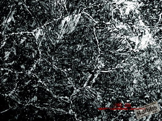

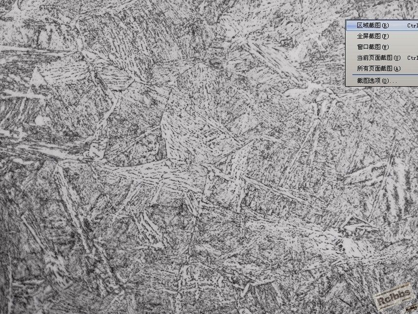

这两个图片都是钢板Q690D的近表面的图片 轧制完成以后的 钢板厚度100mm 表面acc冷却
我师傅说都是马氏体 可我看着不明白 觉得是基本全部都是贝氏体 其中一个有网状铁素体
我看不明白 一个奥氏体晶粒有3到5个马氏体板条区域 可是这个呢 我看不懂啊 帮帮我吧
我看着就是低碳的贝氏体  请大家给详细解说一下好么 我底子薄 谢谢大家

发表于 2010-9-2 08:15:39 | 显示全部楼层
图片是不是浸蚀的浅啊,看不清楚,不过隐约看到有网状的白条,应该是铁素体
发表于 2010-9-2 09:14:25 | 显示全部楼层
第一张有网 F、上B;第二张上B不明显。均有板M 。

发表于 2010-9-2 15:48:06 | 显示全部楼层
我怎么觉得第一张好像有魏氏组织呀!
发表于 2010-9-2 15:57:22 | 显示全部楼层
第一张应该是网F+粒贝+板条贝,第二张就是粒贝+板条贝
第一张有网状 F、上B、板条马氏体;第二张上B不明显。有板M 和少量贝氏体
楼主图片腐蚀浅或者镜头光度偏亮使图片看上去有点不清楚

发表于 2010-9-2 17:53:47 | 显示全部楼层
第一张上B+网状F,第二张下B+M
 楼主| 发表于 2010-9-2 19:25:04 | 显示全部楼层
不好意思 有点太亮了 不过我这个图片能放到很大 放大一些应该能看的清楚些 谢谢大家 不过脑袋有点乱了 。。。。 大家的意见也不统一呀
 楼主| 发表于 2010-9-2 19:27:31 | 显示全部楼层
我觉得板条马氏体有 但是怎么区分粒B和板M呢  我有点分不清楚 请大家给说说吧

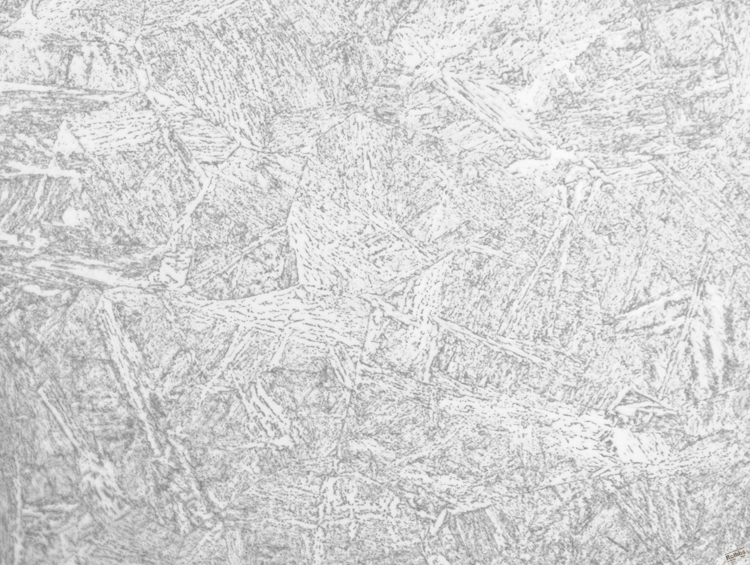

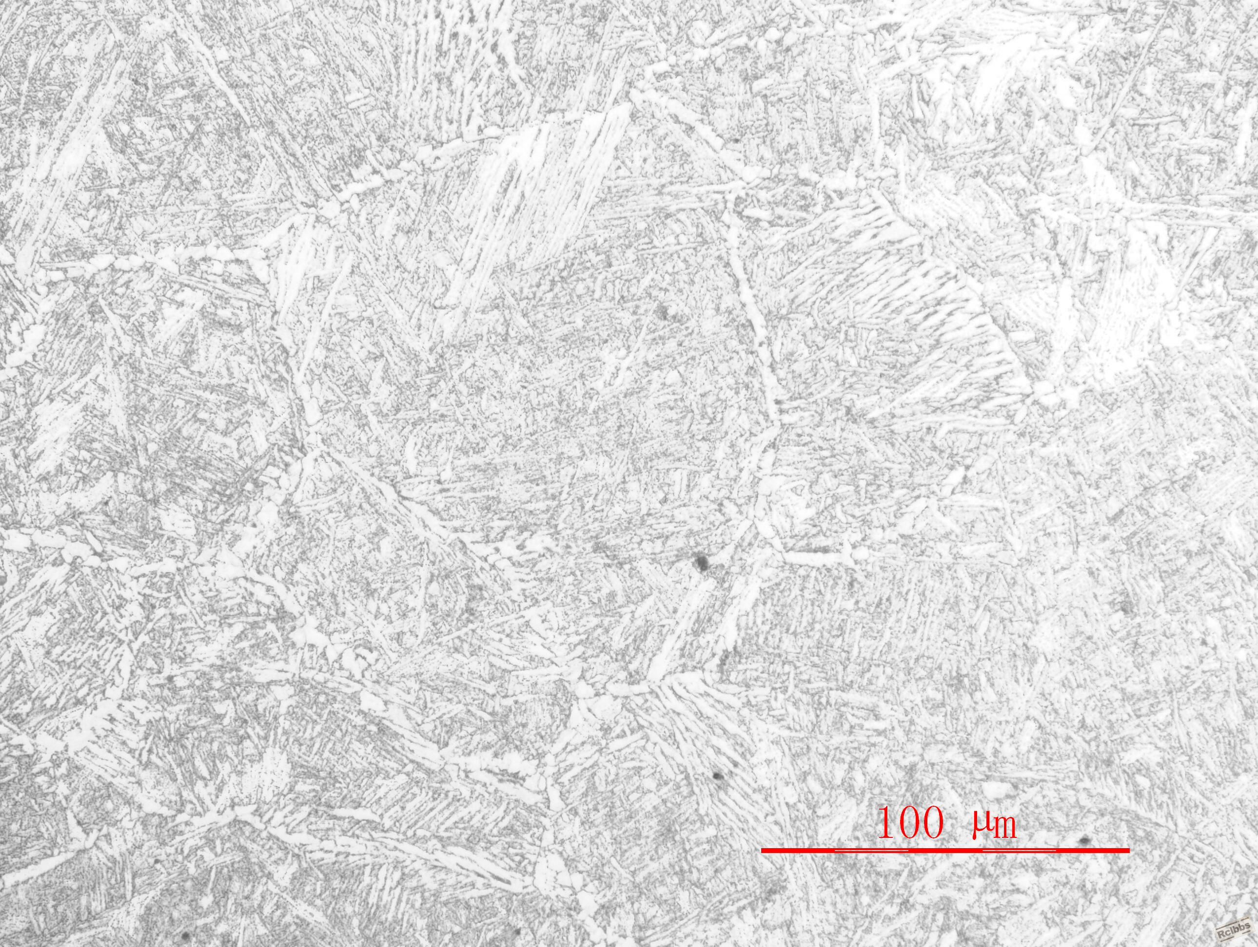

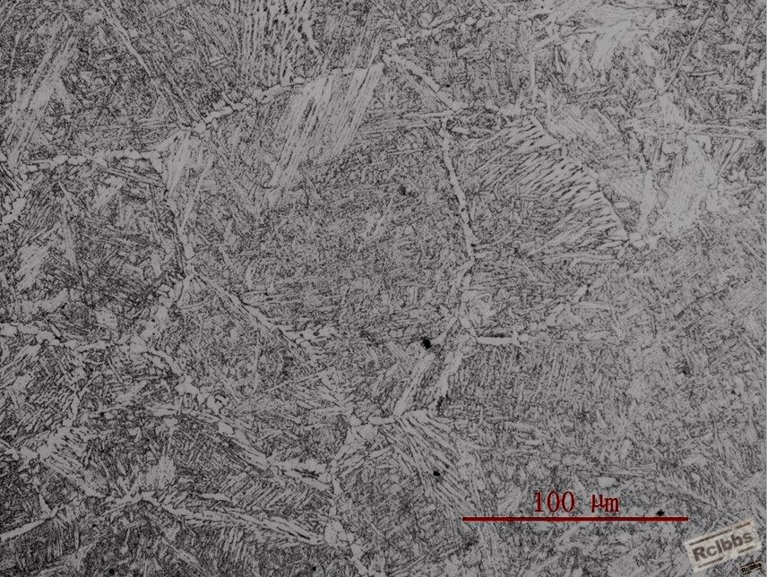

发表于 2010-9-2 20:05:19 | 显示全部楼层
照片采集效果不大理想,用ACD see将第一张图曝光处理,并以图上标尺为参照分别调整放大倍数为400X和100X。新的效果如下:
用400X观察组织以板条状马氏体为主,同时存在一定数量贝氏体,还有沿晶界分布细网状铁素体,认为这些马氏体以外的组织是属于加热与冷却均存在不足所形成的。用100X观察网状铁素体勾勒出晶粒大小接近4级晶粒度,属偏粗级别建议检查材料原始组织是否偏粗。

发表于 2010-9-2 20:11:35 | 显示全部楼层
第1张:粒贝+上贝+网状铁素体;第2张:主要是粒贝。
图片不清,仅供参考。

 楼主| 发表于 2010-9-2 21:57:36 | 显示全部楼层
    你好 acc是我们钢厂的强冷 我具体也不太懂得 就是层流冷却应该 冷却速度比较快
那个 你认为没有马氏体吗 看他处理过的图片 是板条马氏体的样子 我就是粒贝和马氏体经常分不清楚
有的看起来觉得很相像 请教应该怎么分辨 请大家说说

发表于 2010-9-2 23:10:19 | 显示全部楼层
个人认为第一张组织为魏氏组织,心部为低碳马氏体,第二张中组织为低碳马氏体+部分高碳马氏体+粒状贝氏体组织
签到天数: 367 天
发表于 2010-9-2 23:14:36 | 显示全部楼层
补充一点,基本同意10楼的观点,但是个人感觉第一张组织为魏氏组织,心部为低碳马氏体。说魏氏组织比上B要好一些

发表于 2010-9-3 19:52:49 | 显示全部楼层
把2张照片编辑了再看,我认为没有马氏体。
 楼主| 发表于 2010-9-19 21:49:32 | 显示全部楼层
对啊 我也觉得第二张里面没有马氏体
发表于 2010-9-19 23:07:25 | 显示全部楼层
能否告诉我淬火工艺吗,我觉得保温时间,温度,冷速,有很大的关系,第一张组织为魏氏组织,心部为低碳马氏体,第二张中组织为低碳马氏体+部分高碳马氏体+粒状贝氏体组织
