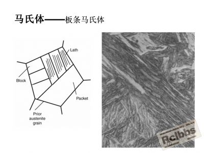

板条马氏体的 板条 在显微镜下是什么呢? 就是马氏体中黑色的一段段的线条吗
在钢厂里面的新学徒 请大家多指教 谢谢

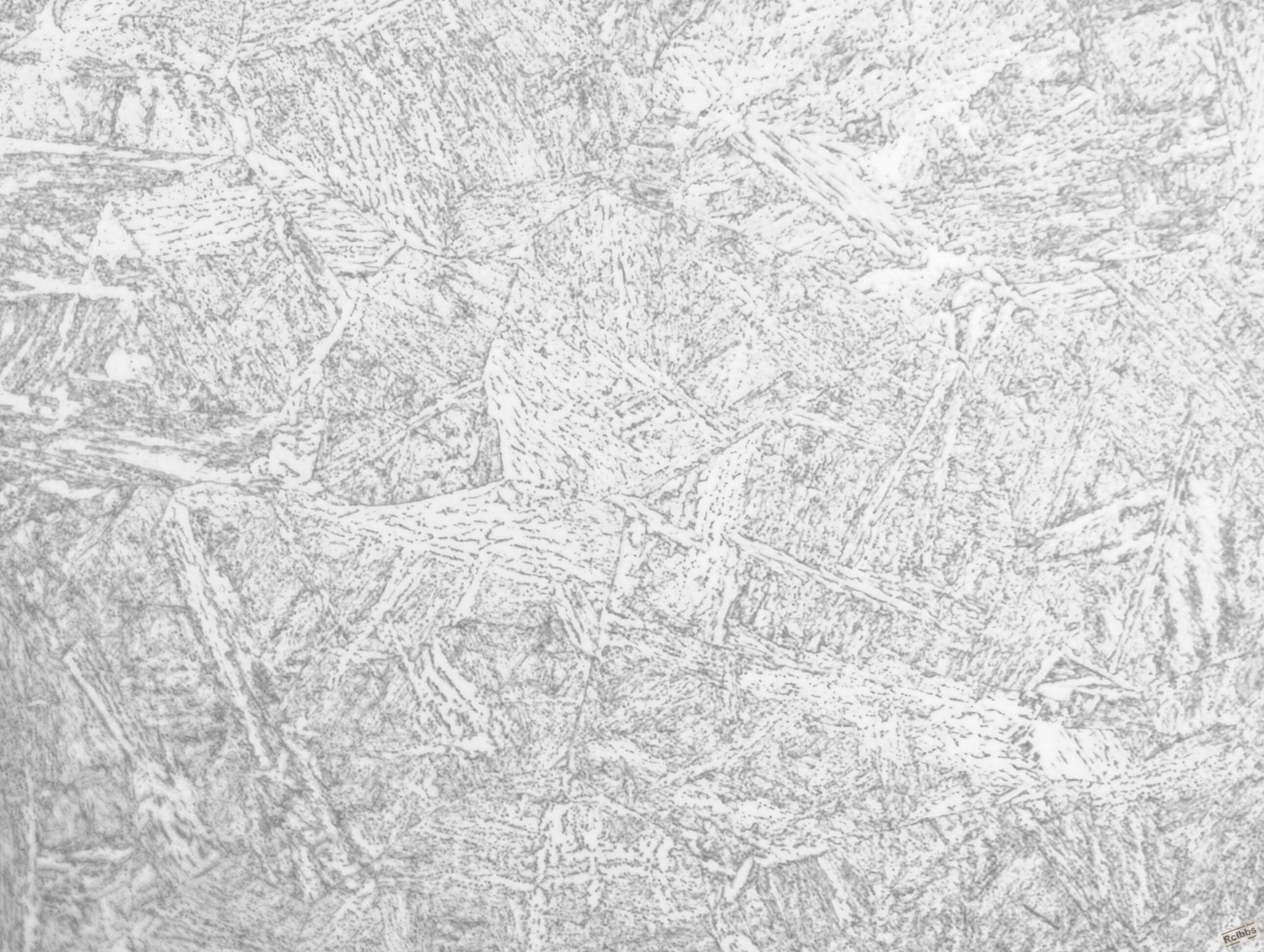

 楼主| 发表于 2010-9-3 19:01:06 | 显示全部楼层
谢谢大家的帮助
但还是有些问题
比如说这个图里面的板条是什么样子的或者是那些 请给说说好吗 谢谢

条状马氏体
   主要形成于含碳量较低的钢中,又称低碳马氏体。因其形成于200℃以上的较高温度,故又称高温马氏体;因其精细(亚)结构为高密度(一般为0.3~0.9×1012cm/cm2)位错,故又称位错马氏体。
   在光学显微镜下观察,条状马氏体的主要形态特征为:呈束状排列。近于平行而长度几乎相等的条状马氏体组成一束,或称为马氏体“领域”(即板条群)。板条群的尺寸约为20~35μm,由若干个尺寸大致相同的板条在空间位向大致平行排列所作组成,在原奥氏体的一颗晶粒内,可以发现几团马氏体束(即几个板条群,常为3~5个,每一个板条为一个马氏体单晶体,其尺寸约为0.5μm× 5.0μm ×20μm),马氏体板条具有平直界面,界面近似平行于奥氏体的{111}γ,即惯习面,相同惯习面的马氏体板条平行排列构成马氏体板条群。现已确定,这些稠密的马氏体板条多被连续的高度变形的残余奥氏体薄膜(约为20μm)所隔开,且板条间残余奥氏体薄膜的碳含量较高,在室温下很稳定,对钢的机械性能会产生显著影响。马氏体束与束之间以大角度相界面分开,一般为60°或120°角,马氏体束不超越原奥氏体晶界。同束中的马氏体条间以小角度晶界面分开。每束内还会有黑白色调反差,同一色调区的板条具有相同位向,称之为同向板条区。
   条状马氏体的空间形态是一种截面呈椭园状的长柱体,长约几微米,宽在0.025~2.25μm之间(多为0.10~0.20μm),其长、宽、厚之比约为30:7:1。先形成的板条较宽,后形成的则较窄。
   条状马氏体形成之后,碳原子仍有一定扩散能力在位错线上偏聚,析出碳化物粒子,这种现象称为条状马氏体的自回火现象;
   条状马氏体的惯习面多为{111}A,也有的是{557} A。条状马氏体与母相奥氏体的晶体学位向关系是K-S(Kurdjumov-Sachs)关系,即{110}M//{111}A,<111> M//<110> A

发表于 2010-9-3 08:57:53 | 显示全部楼层
就是图片里的样子

发表于 2010-9-4 08:35:08 | 显示全部楼层
像是粒状贝氏体,但不知是何种材料及处理方法,像是调质状态。

发表于 2010-9-19 15:50:37 | 显示全部楼层
此图是多少倍下拍摄的?
 楼主| 发表于 2010-9-19 21:38:54 | 显示全部楼层
是500倍下的照片

发表于 2010-9-19 21:42:41 | 显示全部楼层
板条马氏体+贝氏体

发表于 2010-9-25 14:43:04 | 显示全部楼层
我感觉像是:板条状马氏体+针状马氏体

发表于 2010-10-6 08:57:34 | 显示全部楼层
可否给个可参照比例尺?谢
