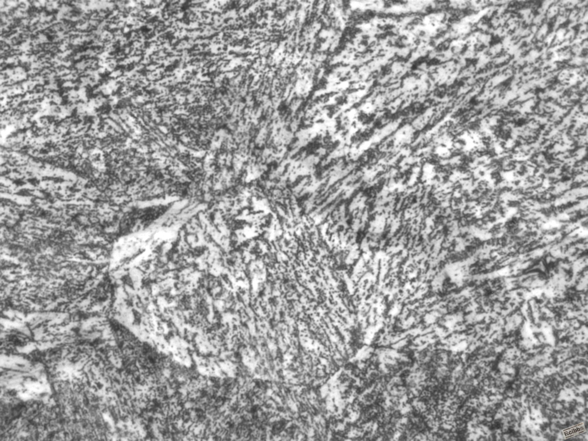

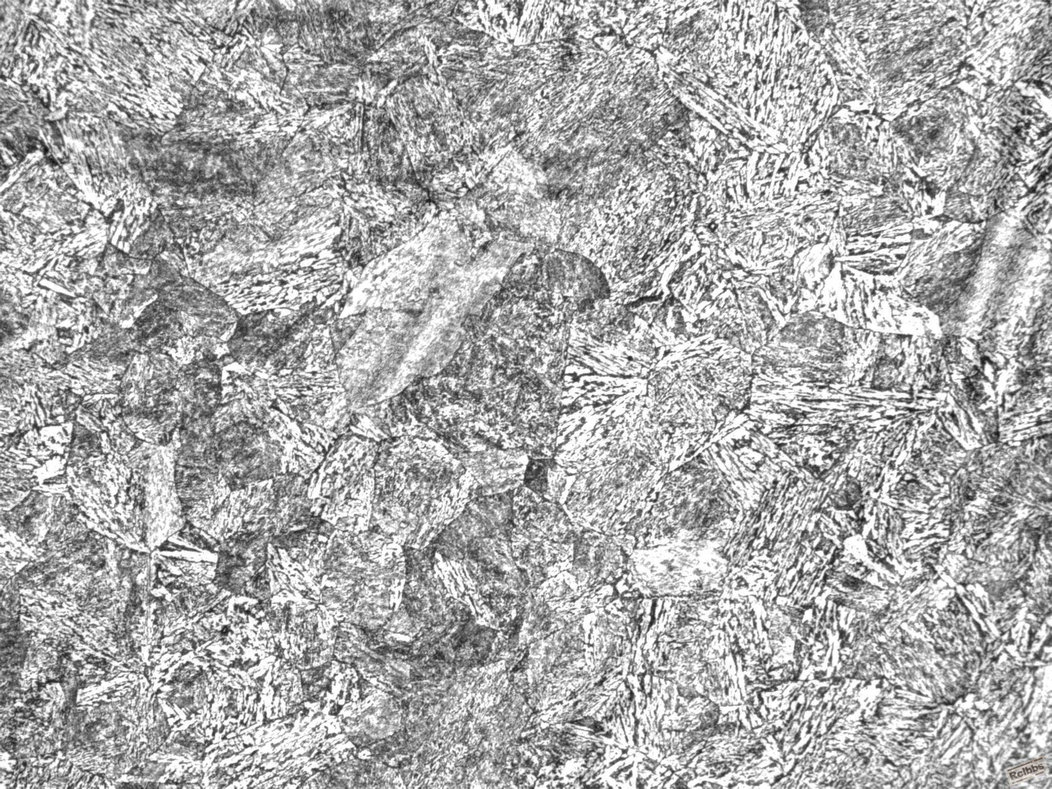

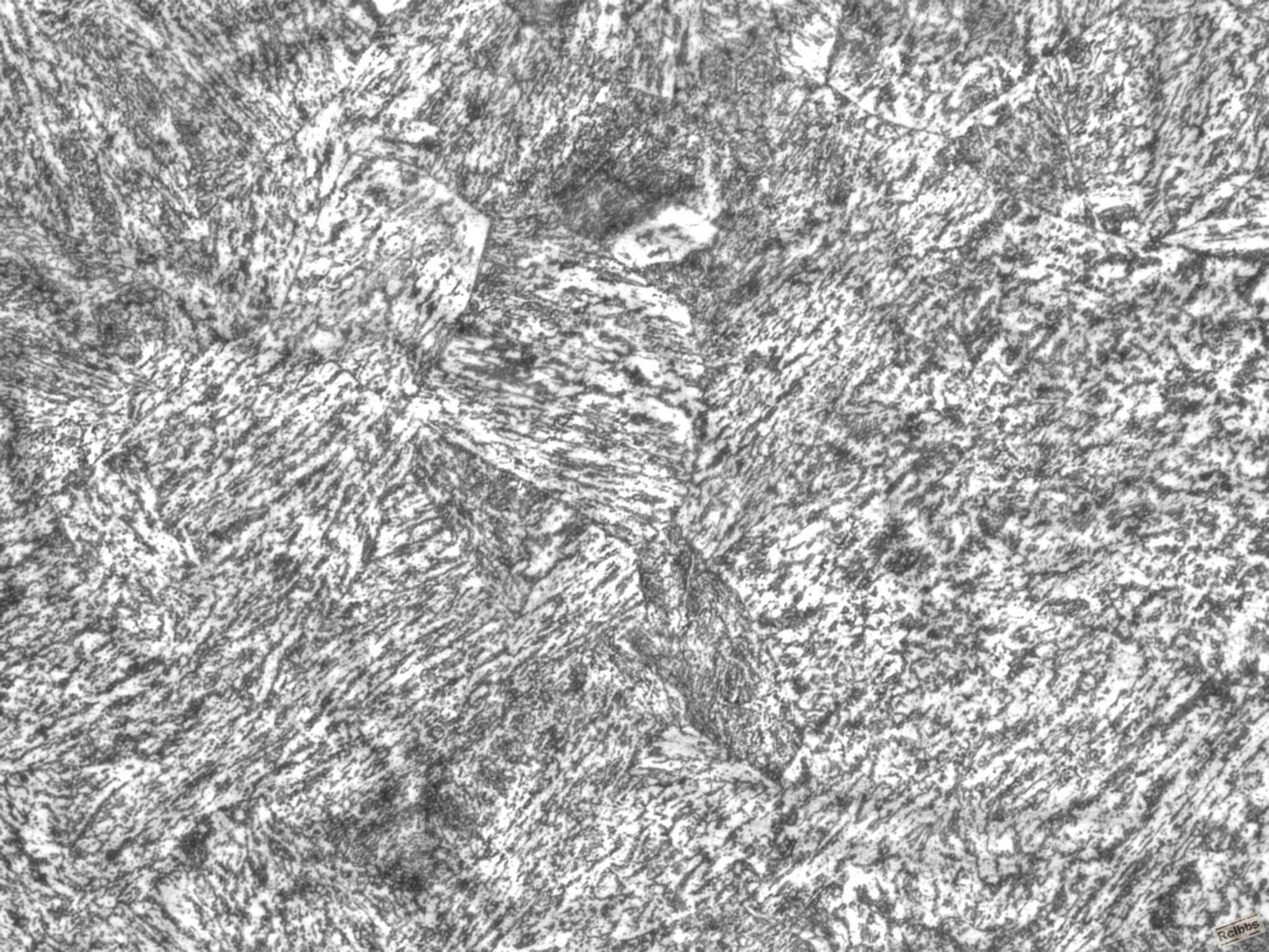

低合金钢,具体成分不太清楚帮别人看的

请把牌号和工艺说明一下

粒贝或回火索氏体。

是淬火后的混合组织

B+T .......

    工艺是淬火+高温回火

具有马氏体位相的,回火索氏体加屈氏体。

    存在回火贝氏体啊,你这个调质工艺不是很好,

应该是回S+回T

楼主应把钢种牌号说一下。

贝氏体,主要是马氏体。
