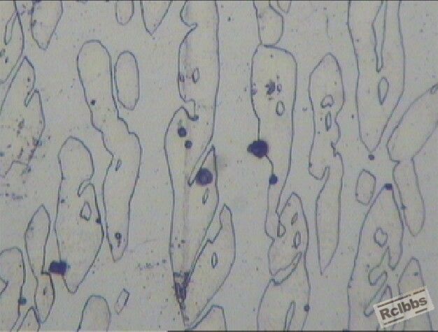

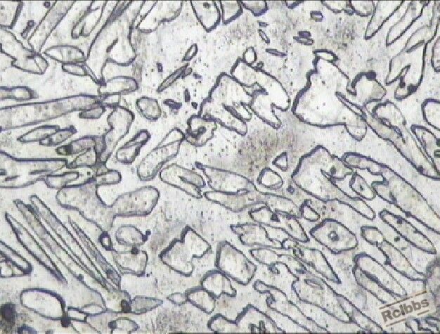

[求助] 谁能告诉我这些黑色点状的是什么?
发表于 2010-9-4 21:21:50 | 显示全部楼层 |阅读模式

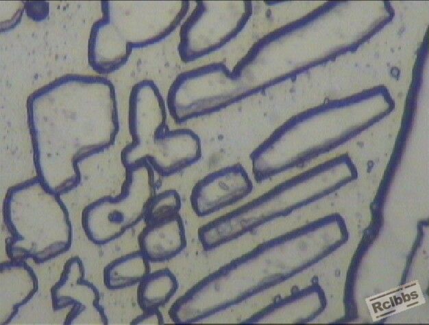

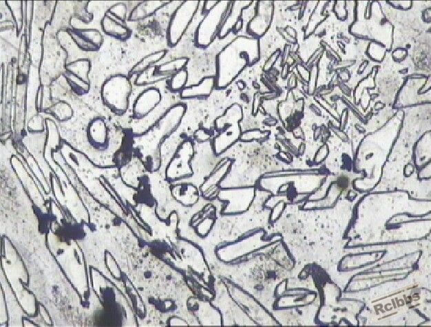

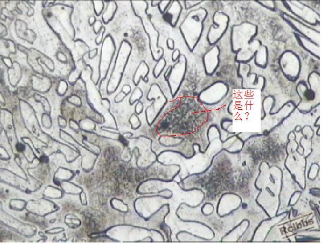

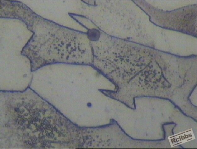

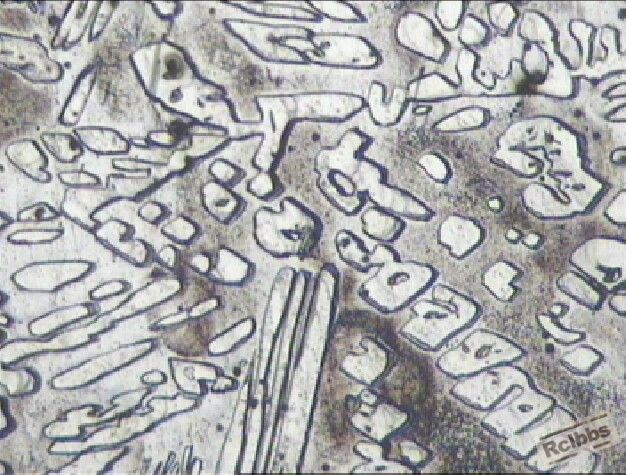

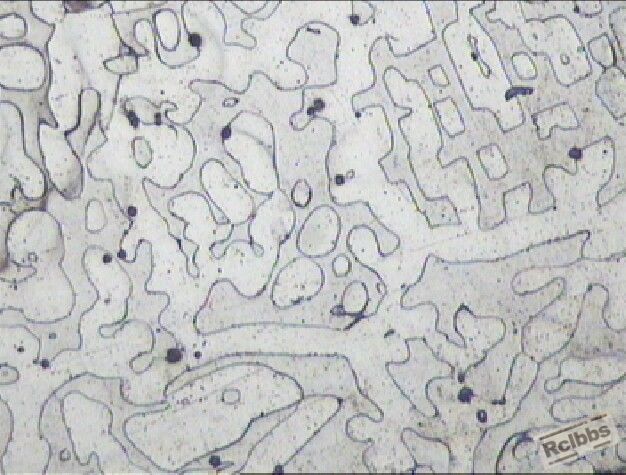

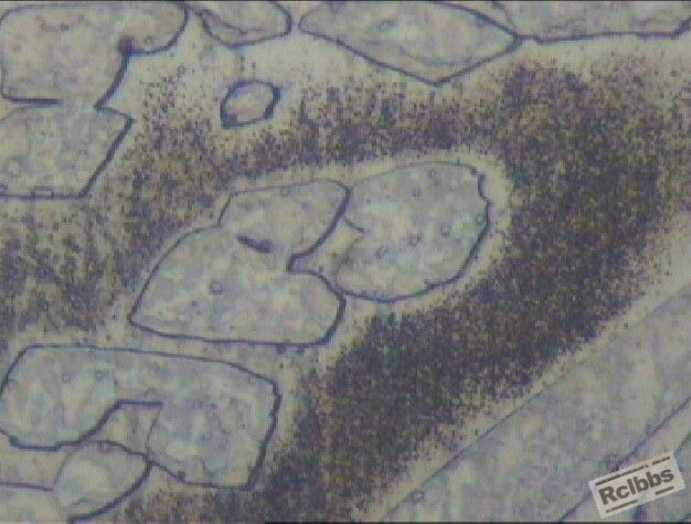

2205 固溶处理  后的,同一块试样照出来的!

发表于 2010-9-4 21:36:55 | 显示全部楼层
腐蚀不好产生的假像。
 楼主| 发表于 2010-9-4 21:43:37 | 显示全部楼层
回复 2# MYG
    假象那么清楚?  我在同一块试样,翻面做 还是有那样的东西!
签到天数: 21 天
发表于 2010-9-4 21:48:50 | 显示全部楼层
圈中小黑点是碳化物,大点不是
签到天数: 1553 天
发表于 2010-9-4 21:51:44 | 显示全部楼层
应该是碳化物的析出
 楼主| 发表于 2010-9-4 21:53:39 | 显示全部楼层
回复 5# simon chen
    什么样的碳化物?   Fe3C  还是别的?  超低碳不锈钢!
签到天数: 1553 天
发表于 2010-9-4 22:07:50 | 显示全部楼层
感觉有点像316不锈钢中的C和CR的碳化物,会降低基体耐腐蚀性,个人看法
 楼主| 发表于 2010-9-4 22:14:26 | 显示全部楼层
回复 7# simon chen
    那就是Cr形成金属C化物?   或者说是Cr偏析?
签到天数: 1553 天
发表于 2010-9-4 22:20:24 | 显示全部楼层
一般的奥氏体不锈钢在处理不当时会发生晶间腐蚀,其原因就是CR和C形成碳化物Cr23C6(好像是这个,忘了)而导致贫Cr,所以耐腐蚀性能下滑

发表于 2010-9-4 22:21:39 | 显示全部楼层
你这个图片应该把放大倍数附上,这样,大家便于分析

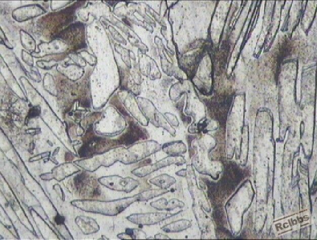

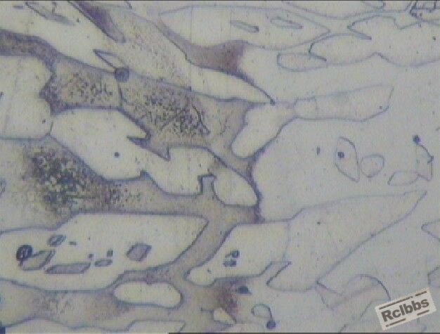

 楼主| 发表于 2010-9-4 22:39:38 | 显示全部楼层
回复 10# simon chen

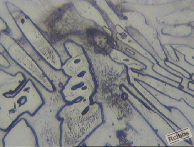

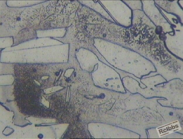

    呵呵  对不起 ,我这个有些事放大倍数的,没排版。
还有你看看有晶粒的黄点是什么?
 楼主| 发表于 2010-9-4 22:43:32 | 显示全部楼层
回复 10# simon chen
    能加个qq嘛  512422654  方便一点

发表于 2010-9-5 10:40:26 | 显示全部楼层
红圈中碳化物应该是(CR,FE)7C3,因为M23C6一般会沿晶界析出的,可做电镜确认一下。

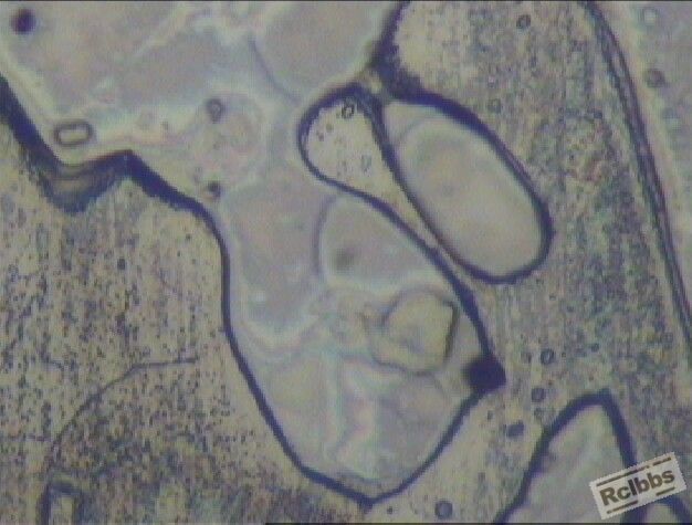

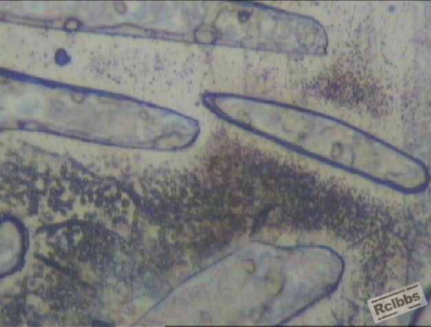

 楼主| 发表于 2010-9-5 13:36:51 | 显示全部楼层
回复 14# 888888
    再看看  晶粒中有黄颜色的东西 那些是什么?
签到天数: 21 天
发表于 2010-9-5 17:26:50 | 显示全部楼层
回复 15# 512422654
    晶粒中黄颜色的东西可能与腐蚀有关。

发表于 2010-9-6 09:37:04 | 显示全部楼层
这种情况我也见过,怀疑原因为
1.腐蚀问题.
2抛光没洗干净,留有抛光颗粒
 楼主| 发表于 2010-9-6 09:52:35 | 显示全部楼层
为什么老是怀疑制样上呢。我自我感觉制样很标准,很感觉。
其实我最想听到的是关于偏析问题的。
要说实质。
签到天数: 34 天
发表于 2010-9-6 10:32:19 | 显示全部楼层
多抛几次,如果还是一样存在,那就不能用制样假象解释了,我认为不是假象。
