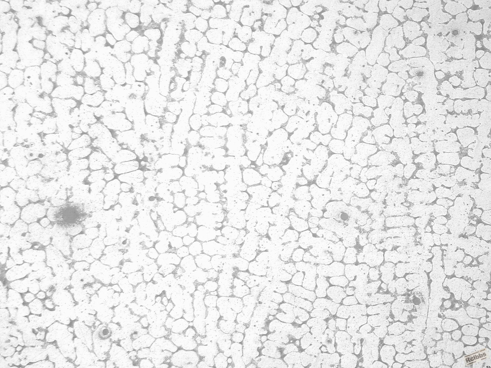

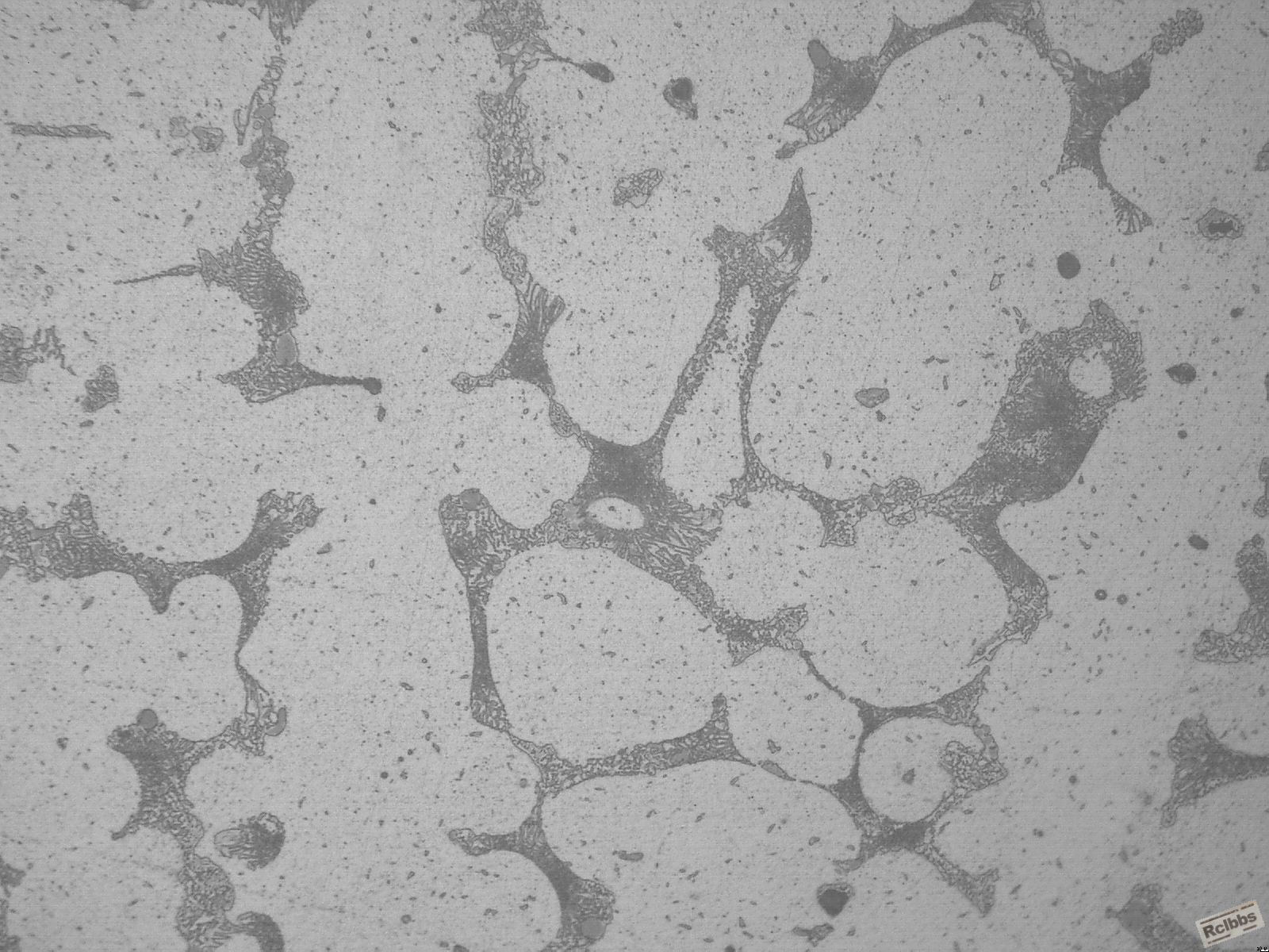

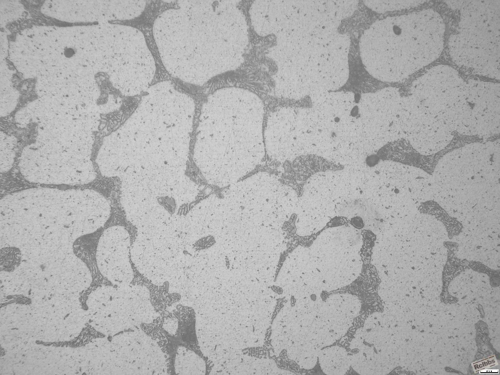

材料为为ZGCr26Ni14Nb2铸态组织
能不能帮忙看看,网状的属于什么组织。
侵蚀剂为:王水
发表于 2010-9-11 22:31:05 | 显示全部楼层
非网状而是枝晶状莱氏体组织。

发表于 2010-9-13 18:11:18 | 显示全部楼层
特征显现为钢液浇注后凝固得到的平衡组织,像钢锭不像锻造过的坯件。

发表于 2010-9-13 20:49:23 | 显示全部楼层
铸态组织,没有经过加工变形

发表于 2010-9-13 23:24:44 | 显示全部楼层
同意3楼,白色的是奥氏体,网状的是铁素体组织,应该在上面还有碳化物,经过固溶处理后,组织是奥氏体+铁素体
 楼主| 发表于 2010-9-14 09:26:17 | 显示全部楼层
回复 1# xichuan5201
    整个组织是奥氏体基体+非网状组织。
非网状组织应该属于什么组织,应该怎么叫法?

发表于 2010-9-15 01:00:51 | 显示全部楼层
应该是莱氏体

发表于 2010-9-15 18:05:34 | 显示全部楼层
网状肯定是莱氏体。

发表于 2010-9-16 11:30:49 | 显示全部楼层
白色是奥氏体,黑色为铁素体,是典型的不锈钢组织。
发表于 2010-10-12 14:51:11 | 显示全部楼层
学习中,倾向于莱氏体
发表于 2010-10-15 14:33:33 | 显示全部楼层
倾向于莱氏体,晶界处呈片层状
