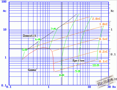

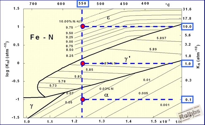

回复 13# 曾经骄傲的10
如果未配置氧探头,Kc值是按输入气氛流量计算出来的,现在网状级别较高除了上面贴子提到几点要确认和检查外,如条件允许的话,建议将Kn设定在10以下看看结果。请参见下面的lehrer图和软氮化相位显示图”在我们调试的设备(真空氮化炉)中大部分软氮化是要求设定在2-6之间,你的炉型不一样可能会有些差别,不过我想可以参考一下。

    1) 为何会选择这么低的氮化温度?
  2) 氮势感觉太高了吧?生成Epsilon相一般大于2小于10即可。氮势太高,容易产生这种网状的氮化物
  3) 炉气的流量是否有点偏低?有没有N2? 我们是同样的42CrMo, 炉气总共大概会有30m3/h。
