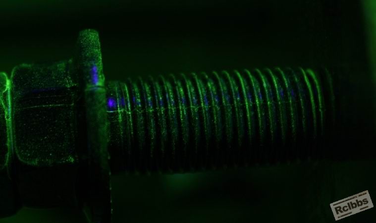

我们采购的M14*1.5螺栓在我们公司探伤时,发现有一条从螺栓头部贯穿到
螺栓探伤裂纹图片
螺栓探伤裂纹图片

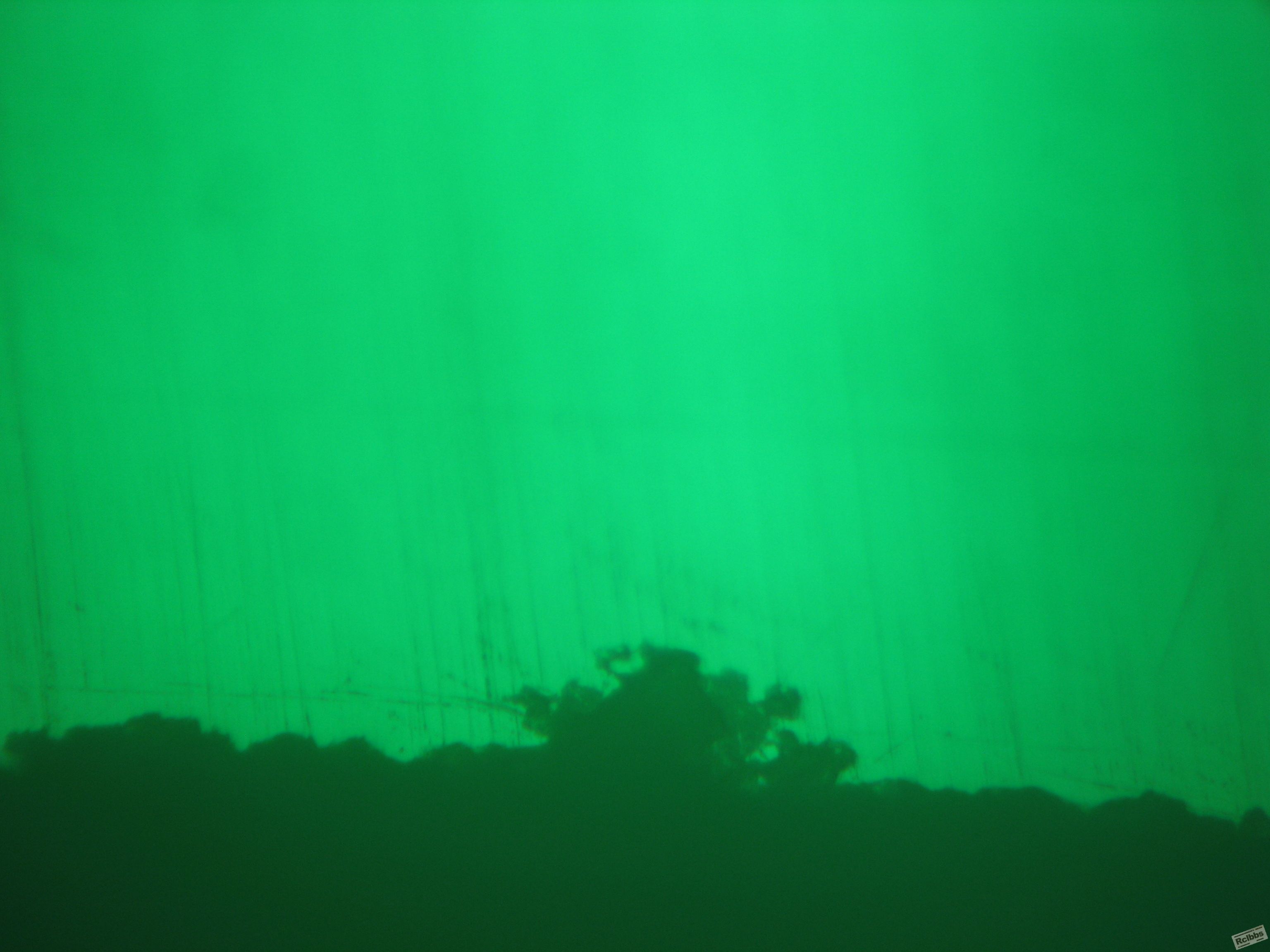

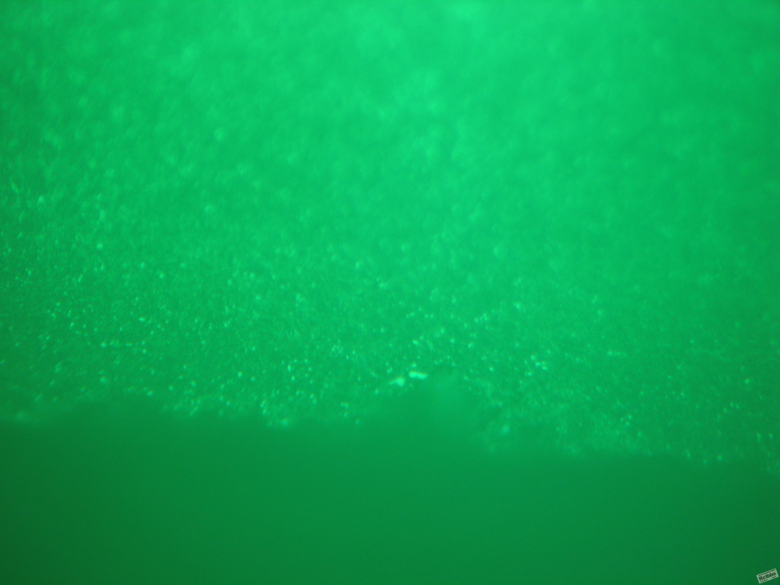

剖切后检验金相如下图所示
400倍,未腐蚀,裂纹部位
400倍,未腐蚀,裂纹部位
400倍,腐蚀后,裂纹部位金相组织
400倍,腐蚀后,裂纹部位金相组织
从金相来判断不是淬火裂纹。
螺栓表处理为磷化,请问大家这种这么直裂纹有存在材料裂纹的可能性吗,因为探伤有252件不合格品,我们只检金相检了很少。

发表于 2010-9-16 21:26:00 | 显示全部楼层
原材料发纹
签到天数: 27 天
发表于 2010-9-16 21:27:55 | 显示全部楼层
对零件纵向机械性能影响不大,但如果是高强度螺栓,这种发纹易成为疲劳源引起疲劳失效
发表于 2010-9-16 22:27:15 | 显示全部楼层
我们公司也是做紧固件的   也有这种现象发生  但我们的做法与你们不同  我们是垂直于裂纹切割  如果产品比较长 会多切几段 镶嵌  然后做金相  看看是真正的裂纹 还是褶皱  像图上的  我觉得是原线材上有划痕  可以 看下原材料  如果划痕的深度 符合要求  就是合格的
发表于 2010-9-19 12:01:51 | 显示全部楼层
全探伤也没关系啊
磁粉就行啊
