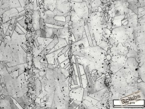

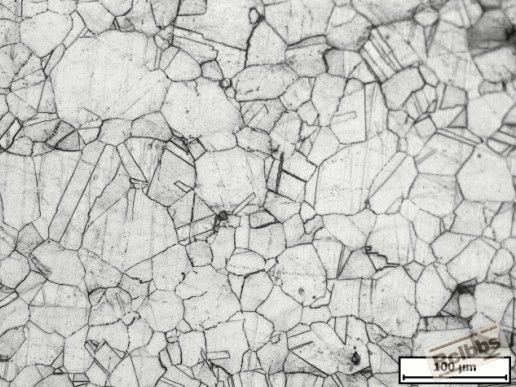

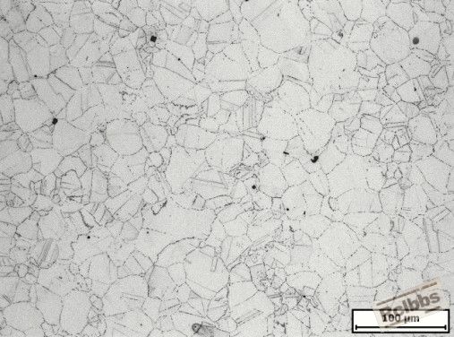

本人课题是高温气冷堆用管Incoloy800H高温合金,最近做了很多不同温度和时间的固溶处理,但是都达不到ASME标准规定的晶粒度。麻烦有同行做过或者知道的帮我下!!!!
ASME要求固溶温度1150往上  但是出现问题了:
三幅图 第一幅是1050℃保温45Min  第二幅是1100×45, 第三幅是1150×45
不解的第三幅,忘各位高人指点。
1050-45
1050-45
1100-45
1100-45
1150-45
1150-45
发表于 2010-9-18 13:42:05 | 显示全部楼层
第三幅图显然是有其它相析出了。脆性相析出多。

发表于 2011-3-27 08:15:08 | 显示全部楼层
1050℃固溶的差不多晶粒度6级就可以  ,粗大了的合金不能热处理改变,通过锻造 解决。
签到天数: 272 天
发表于 2011-4-1 06:27:20 | 显示全部楼层
1.单相合金都不能通过热处理改变其晶粒度。
2.性能比晶粒度更重要
3.在高温合金中粗晶有些作用还是很明显的
发表于 2011-12-29 10:24:23 | 显示全部楼层
加大材料变形比例,另外热处理温度应该1180度,800H是高温合金料热处理温度太低没什么效果的。
