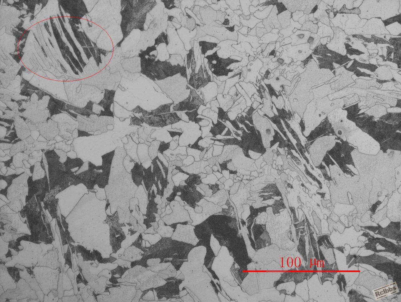

[求助] 又一个图 这个图怎么形成的呢 可能比较白痴 但是真的不懂 谢谢
发表于 2010-9-19 21:16:44 | 显示全部楼层 |阅读模式
图中圆圈是什么
怎么形成的?
谢谢大家
发表于 2010-9-19 21:20:10 | 显示全部楼层
和前面的图是一样的,组织是三维的,而我们看到的仅是一个截面而已。照片拍得不错。
 楼主| 发表于 2010-9-19 21:35:49 | 显示全部楼层
哦 恩 总是考虑不到是三维的 是不是就是现在我们看到的片状 只不过是从侧面看 所以就成这个样子了呢
谢谢指导
发表于 2010-9-20 12:02:19 | 显示全部楼层
这是什么材料什么热处理方法,感觉是混晶组织
签到天数: 193 天
发表于 2010-9-22 20:15:32 | 显示全部楼层
说下什么材料,具体工艺,学习啊
发表于 2010-9-22 21:20:20 | 显示全部楼层
像是沿晶界向晶内生长的针条状铁素体,轻微的魏氏组织,过热,
签到天数: 148 天
发表于 2010-9-23 08:51:29 | 显示全部楼层
这样看不出来怎么组织,的提供材料什么的呀
签到天数: 21 天
发表于 2010-9-23 09:30:46 | 显示全部楼层
照片制做的不错,混晶现象。不是三维图片。
发表于 2010-9-23 10:48:42 | 显示全部楼层
就是魏氏组织,没有什么。
签到天数: 302 天
发表于 2010-9-23 16:11:04 | 显示全部楼层
铁素体魏氏体
