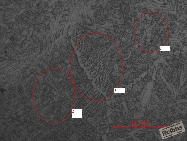

1000倍下拍的照片
Q690D 含碳量应该在0.2左右或者以下 淬火+回火的
用百分之四的硝酸酒精腐蚀的
请问图中1,2,3三个位置都是什么组织?
如何辨别?
谢谢大家
请帮帮忙

你的腐蚀液体是什么啊
 楼主| 发表于 2010-9-19 22:55:09 | 显示全部楼层
百分之四的硝酸酒精腐蚀 呵呵 忘记说了 不好意思

发表于 2010-9-22 20:24:47 | 显示全部楼层
你的腐蚀液体是什么啊,别人说了是用百分之四的硝酸酒精腐蚀的。还问这种问题

发表于 2010-9-22 20:26:12 | 显示全部楼层
低碳马氏体少量贝氏体

发表于 2010-9-22 20:27:02 | 显示全部楼层
低碳马氏体少量贝氏体,个人看法。
发表于 2010-9-22 21:16:04 | 显示全部楼层
2是马氏体,3是贝氏体,1号因为水平有限,不好意思无法正确回答
发表于 2010-9-23 19:07:33 | 显示全部楼层
低碳马氏体
发表于 2010-10-25 19:49:04 | 显示全部楼层
为什么是低碳马氏体,请赐教
发表于 2010-10-26 02:55:12 | 显示全部楼层
Q690D这类材料按GB/T 16270-2009《高强度结构用调质钢板》验收,各项机械性能指标达到要求判为合格。对金相组织没有具体规定。从图片上看1区存在热轧态残留组织(需在100倍和400倍比较定性属于W或者B),在调质时其它地方是板条M与少量B的混合组织。
发表于 2010-10-26 10:08:02 | 显示全部楼层
1是魏氏体么?

能不能传个500倍的图片啊?
发表于 2010-10-31 21:43:41 | 显示全部楼层
1 具有马氏体位向的托氏体,2板条马氏体3贝氏体
发表于 2010-12-10 11:03:48 | 显示全部楼层
3 不可能是贝氏体,1不可能是屈氏体,因为贝氏体和屈氏体中渗碳体间距远远小于1um,而此处渗碳体间距超过几个um.个人看法是:
1 ,珠光体(片状碳素体与渗碳体的交替出现)
2, 板条马氏体
3, 魏氏体 (沿母相特定晶界拉长的片状渗碳体)
