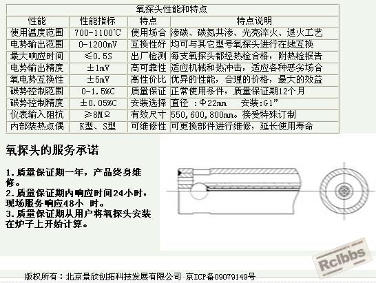

 楼主| 发表于 2010-9-25 09:35:22 | 显示全部楼层
北京景欣的
