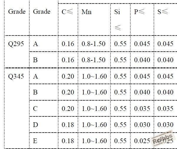

具体的材料中的A、B、C、D、E不一样,我找到了相关标准,但是英文的
GB/T1591-1994-E_High_strength_low_alloy_structural_steels.pdf
120.49 KB, 阅读权限: 1, 下载次数: 1135

A、B、C、D、E,附件怎么A级P、S含量是最低的,E是最高的呢
我记得A是优等啊。
发表于 2010-10-24 08:32:31 | 显示全部楼层
回复 13# xw550823189
    怎么会这样呢?记得A是最好的牌号啊,这图是不是有问题。

 楼主| 发表于 2010-11-8 15:27:58 | 显示全部楼层
回复 14# ff5ff
    我也奇怪呢

Q235A,Q235B,Q235C,Q235D。这是等级的区分,所代表的,主要是冲击的温度有所不同而已!
  A,B,C,D,所不同的,指的是它们性能中冲击温度的不同。分别为:Q235A级,是不做冲击;Q235B级,是20度常温冲击;Q235C级,是0度冲击;Q235D级,是-20度冲击。在不同的冲击温度,冲击的数值也有所不同。
  元素含量:A、B、C、D硫含量依次递减;A和B的磷含量相同,C的磷含量次之,D磷含量最少
  Q235各个级别的化学成份:
   [低合金板]
低合金板
Q235分A、B、C、D四级(GB700-88)
  Q235A级含 C 0.14~0.22% Mn 0.30~0.65 Si ≤0.30 S ≤0.050 P ≤0.045
  Q235B级含 C 0.12~0.20% Mn 0.30~0.67 Si ≤0.30 S ≤0.045 P ≤0.045
  Q235C级含 C ≤0.18% Mn 0.35~0.80 Si ≤0.30 S ≤0.040 P ≤0.040
  Q235D级含 C ≤0.17% Mn 0.35~0.80 Si ≤0.35 S ≤0.040 P ≤0.035
