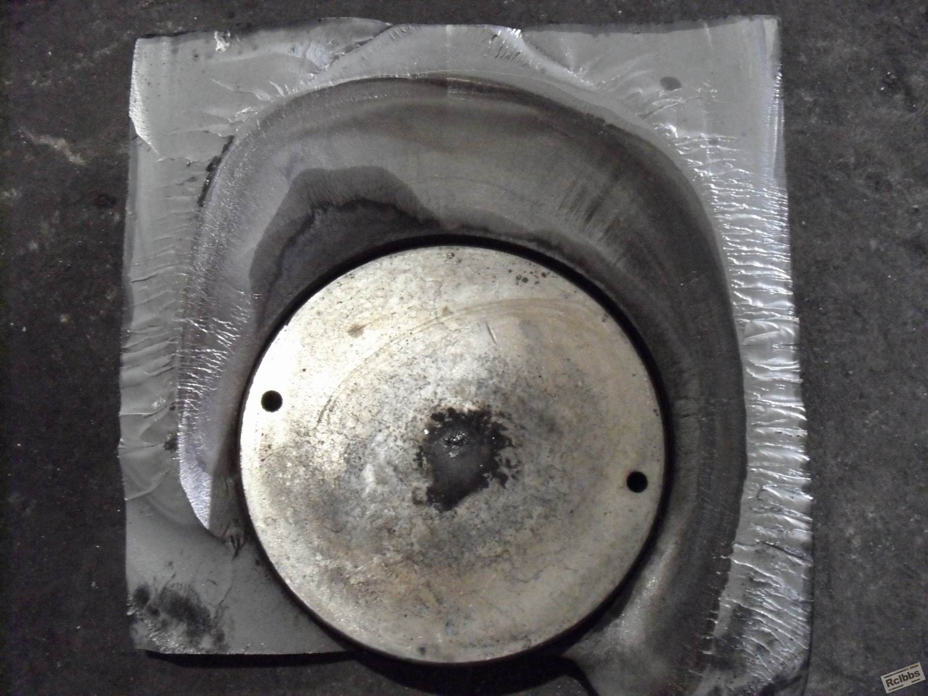

一、材料:5CrMnMo
二、尺寸:570×500×350(有凹面,具体见图)
三、技术要求:HRC41~46   燕尾部分:HRC32~36
四、热工艺:
1、高温去应力回火
2、淬火      600℃    4h    升温
                      750 ℃   2h     升温
             880℃   5h      出炉后预冷后进循环油槽冷却  立即回火
3、回火      280℃    3h     升温
             480℃   5h      空冷
4、燕尾退火
硬度检验合格
五、使用,冲了2000件左右后上模就出现开裂现象,横竖方向均有裂纹,下模没问题。
请各位同仁分析下具体原因,谢谢!
裂开的一半
裂开的一半

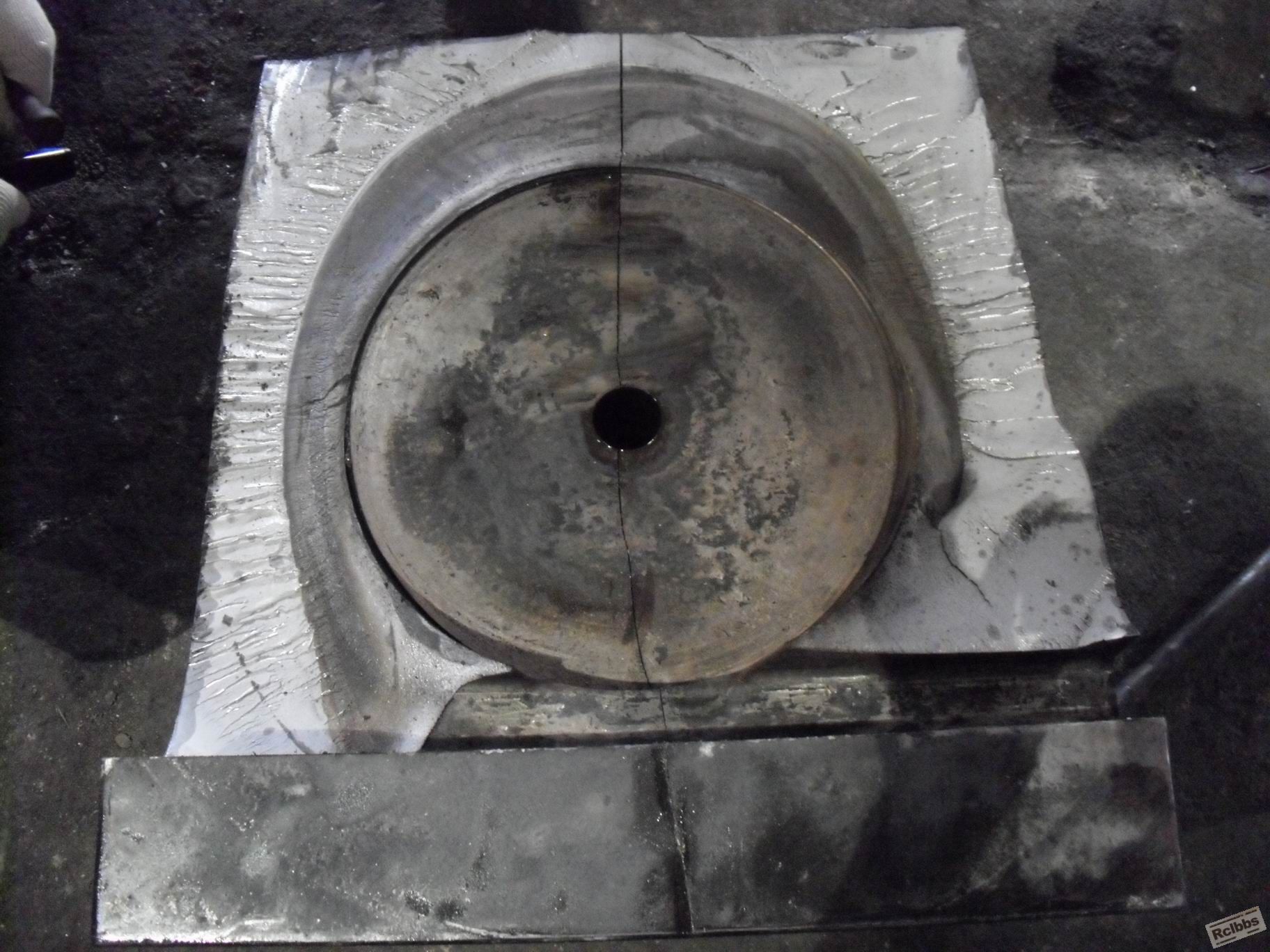

继续
继续

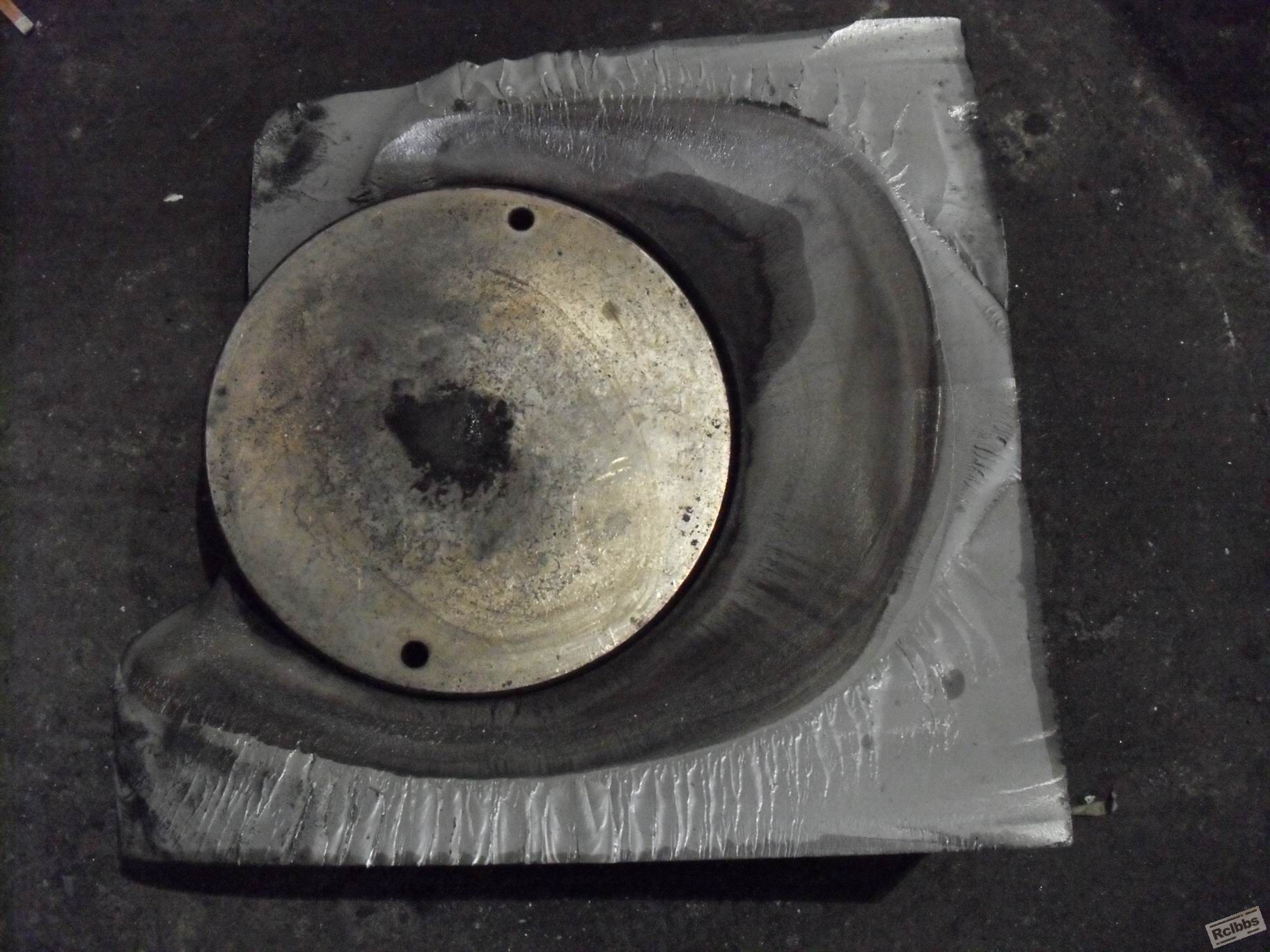

裂开的另一半
裂开的另一半

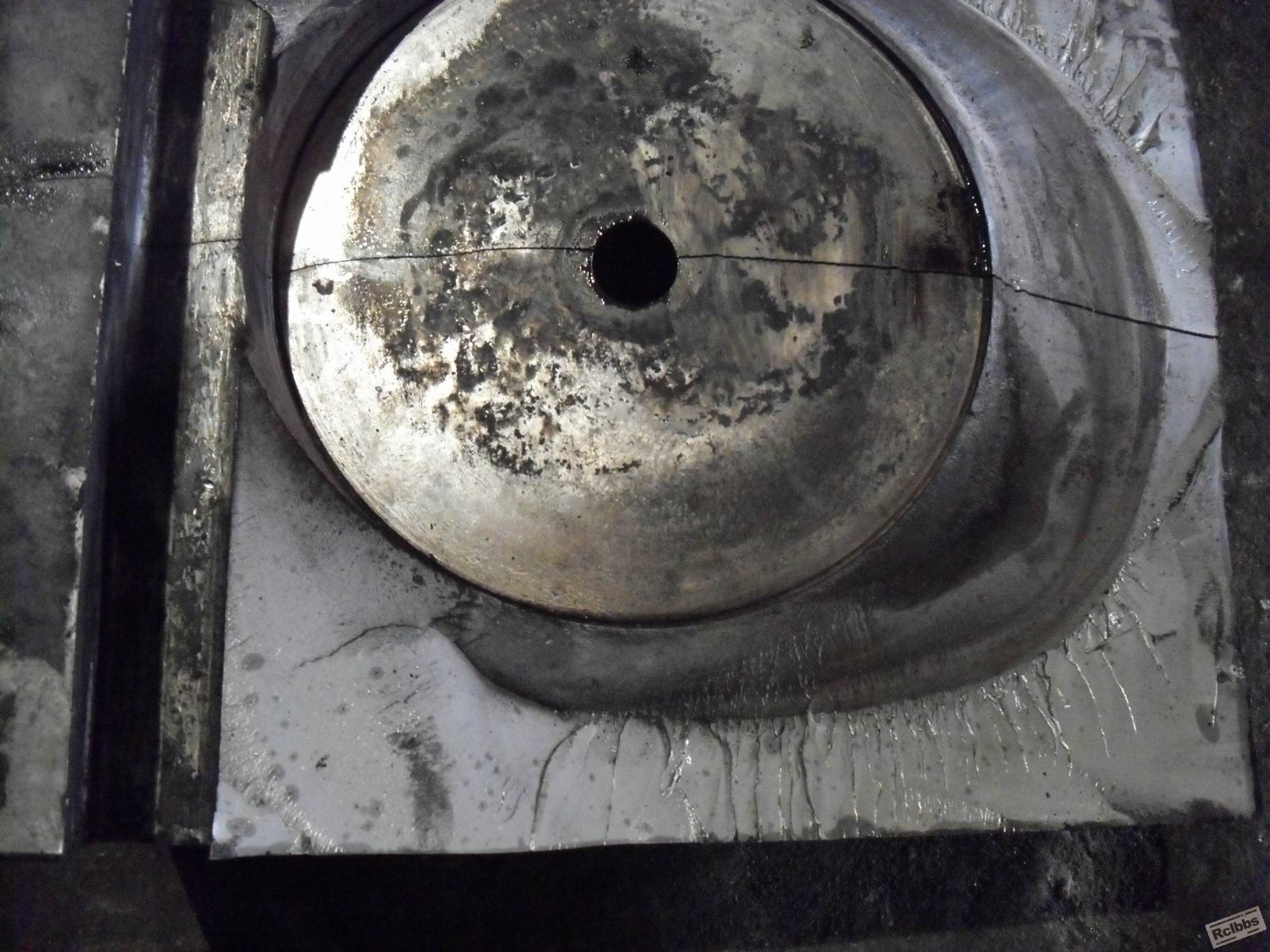

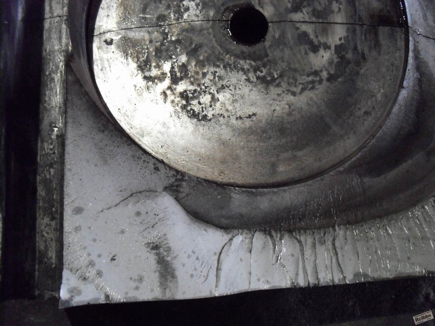

继续
继续
继续
继续

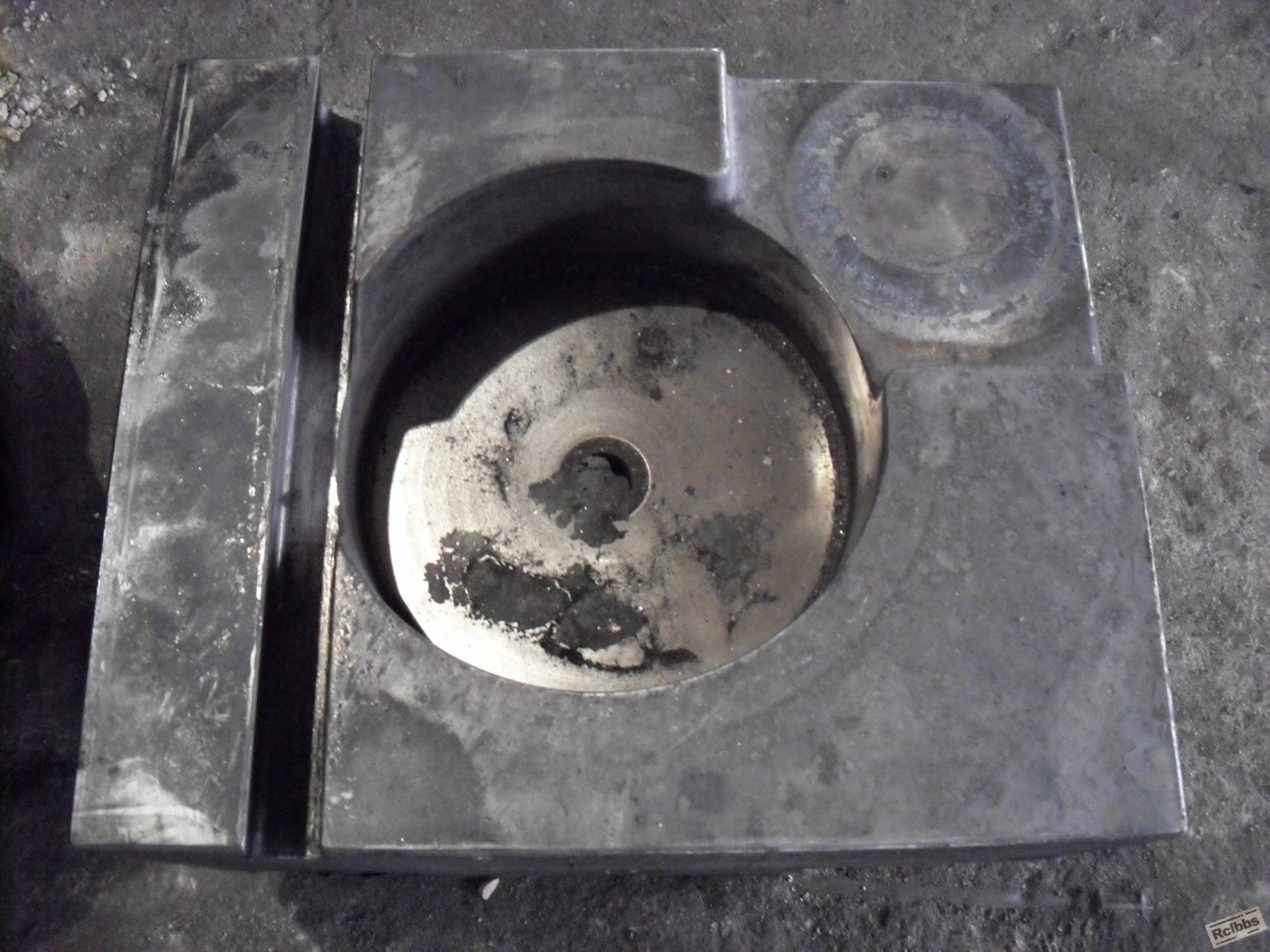

完好的下模
完好的下模

我们同材质的模具采用和你类似的加热淬火工艺,技术要求也相仿(HRC38-----42)但就是回火的工艺有不同。你的这个工艺也就是5CrMnMo模具的强韧化处理,在280度等温回火得到下贝氏体组织,再经高温回火达到技术要求。唯一不同的是我们在290度等温后高温回火时采用两次回火(第一次高,第二次稍低),最后再进行低温去除应力的回火(210度),不知你的模具是否属于回火时间不足所致。

觉得高温淬火是把双刃剑,你期望这是强韧化,但未必做的到,很可能880的组织有些粗大,因为类似高温淬火的模具对预先热处理的要求很高。不然达不到效果,另外对于这么大尺寸的模具,即使是上模,硬度也以40以下稳妥,楼主既然选择了这么高的淬火温度,用480回火估计硬度不会很低,方向各异的裂纹就部分说明了这个问题,另外,如采用500以上回火,建议油冷,虽然没试验过空冷的劣势,但还是对2类脆性略有顾忌

上下模结构一样的吗?
拍几张能看清模具厚度的照片上来。
