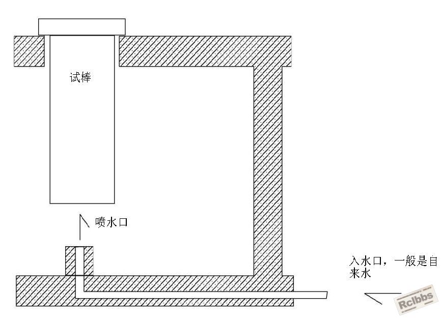

发表于 2010-10-28 14:32:41 | 显示全部楼层
发一个图,你可以按照这个图做一个工装,去做试验,这样结果比较准确,注意一下水的喷射高度。
孤鸿踏雪 + 5 感谢参与!
