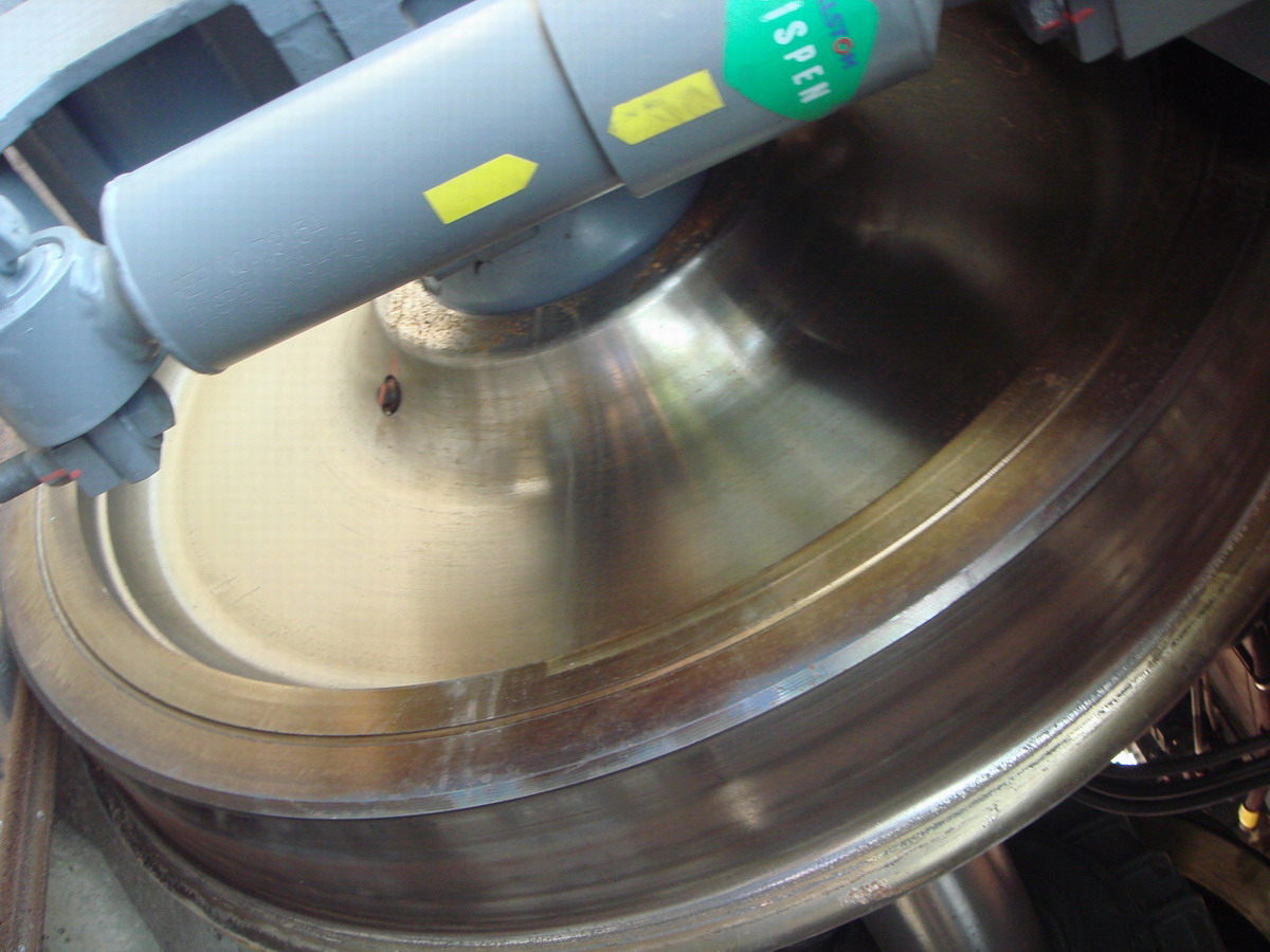

请问这种兰色是如何形成的?有害吗?

请问这种兰色是如何形成的?有害吗?

发表于 2007-8-6 22:13:35 | 显示全部楼层
我看,像是一层烤漆。

 楼主| 发表于 2007-8-6 22:21:05 | 显示全部楼层
应该是车轮在运行过程中形成的,是蓝脆吗?
 楼主| 发表于 2007-8-6 22:25:23 | 显示全部楼层
另外,如果不是在运行过程形成的话?是不是和除锈防腐钝化有关呢?
发表于 2007-8-6 22:30:00 | 显示全部楼层
发蓝都看到了,但真怎么证明他脆呢?
发表于 2007-8-6 22:44:46 | 显示全部楼层
车轮在运行过程中有发热现象,应该是一层氧化膜。

发表于 2007-8-6 22:59:38 | 显示全部楼层
就是氧化膜嘛应该。
 楼主| 发表于 2007-8-6 23:02:20 | 显示全部楼层
还想请教一句:一般钢铁在空气中多高温度范围内能形成此氧化膜呢?
发表于 2007-8-6 23:03:16 | 显示全部楼层
都是白说,问题是多大的接触应力才能引起这种现象,这种发蓝是正常的还是失效的前兆?
要是在轴承上,呵呵。。。。。。
 楼主| 发表于 2007-8-6 23:09:18 | 显示全部楼层
是啊,表面这种发蓝会不会影响使用?
在轴承上出现此蓝色会怎样?
发表于 2007-8-7 00:35:34 | 显示全部楼层
轴承失效会经历:磨损-精度变差-噪音增大-温度升高-剥落-报废。
发表于 2007-8-7 09:45:50 | 显示全部楼层
250度左右就能形成此氧化膜。

发表于 2007-8-9 19:05:11 | 显示全部楼层
主要刊载设么条件下使用      条件说明的不太详细    不好判断   这种现象产生温度要在230度以上。若果是轴承的话,估计离失效不太远了,主要是轴承的硬度降得太多了。
发表于 2007-8-9 20:21:15 | 显示全部楼层
表面受热产生的氧化膜,看样子不是轴承,测试一下表面硬度(未磨损面),如果硬度低于50HRC,不会影响使用,当然还要看你的使用配合情况了

发表于 2007-10-3 23:00:10 | 显示全部楼层
560 以上  氧就会和铁反应 生产FeO

发表于 2007-10-4 02:32:49 | 显示全部楼层
回复#1
表层确实有回火现象,看你的这个零件原始的回火是多少度,这个色泽估计在220-240度时形成的。零件原始的回火温度低于这个,就有表层回火软化的可能。一般回火层厚度0.1-0.3mm,表层可能会有微裂纹存在。
不用担心,可以使用。
但是要看你的使用周期是否有规定,到了规定的日期,能用也要更换。
