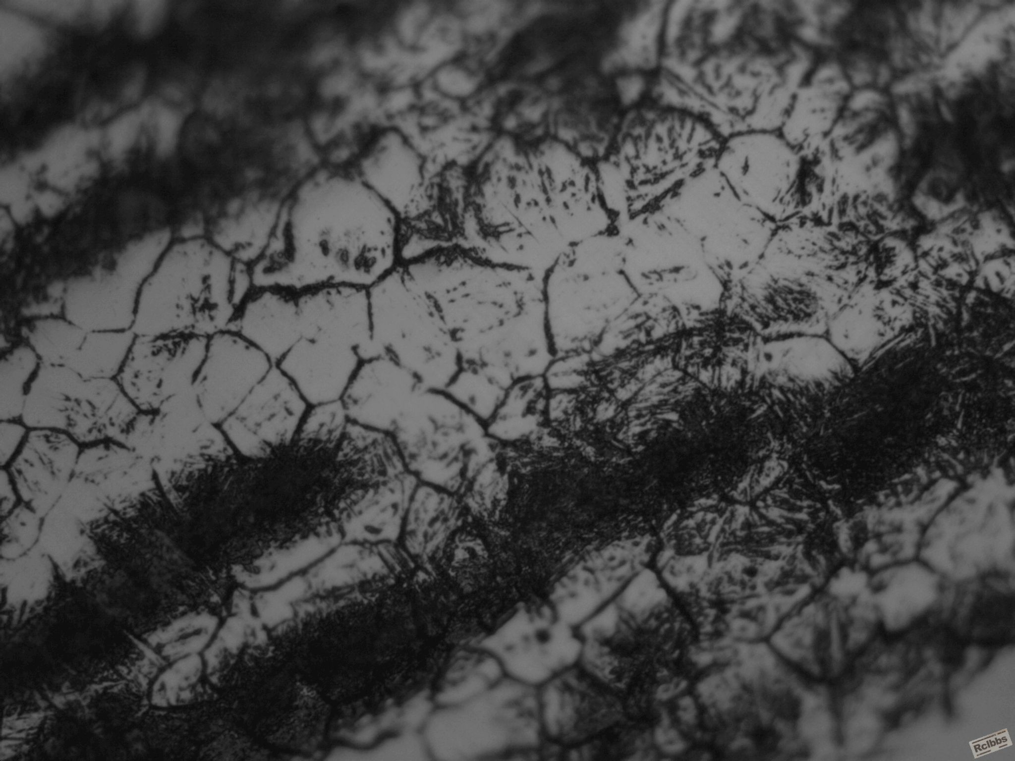

60si2mn的淬火组织,用饱和苦味酸+飘柔做的。白网看起来特别像晶界的特征,但文献中都是黑网,不知道怎么回事?
另外腐蚀法得到奥氏体晶界的原理也不甚清楚,请明白人赐教。

把网状铁素体给弄出来了

回复 2# 小菜鸟
    应该是黑网?怎么解释这个,组织应该是马氏体啊
发表于 2010-11-1 11:11:18 | 显示全部楼层
这个应该是网状的铁素体,是因为冷却速度不足形成的。

发表于 2010-11-1 20:04:50 | 显示全部楼层
失败的淬火组织,出现了沿奥氏体晶界分布的网状铁素体。
根据白色网络即可评奥氏体晶粒度。

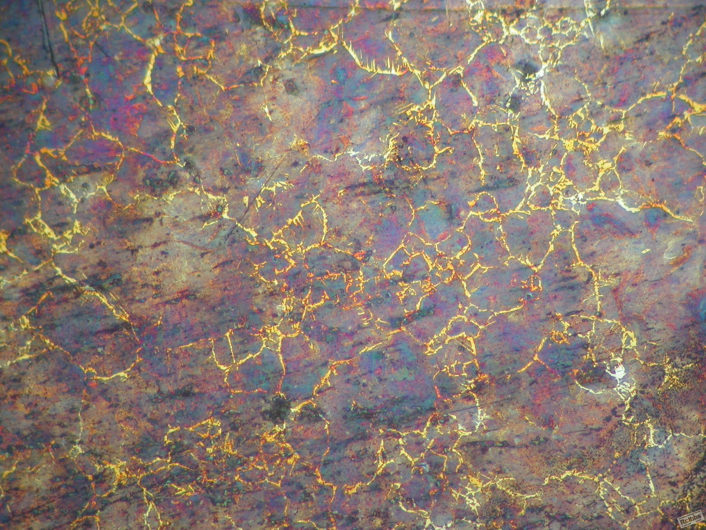

 楼主| 发表于 2010-11-2 18:13:45 | 显示全部楼层
回复 5# MYG
    重新腐蚀了下,又得到了这样的照片。腐蚀剂用的是饱和苦味酸和洗发水。

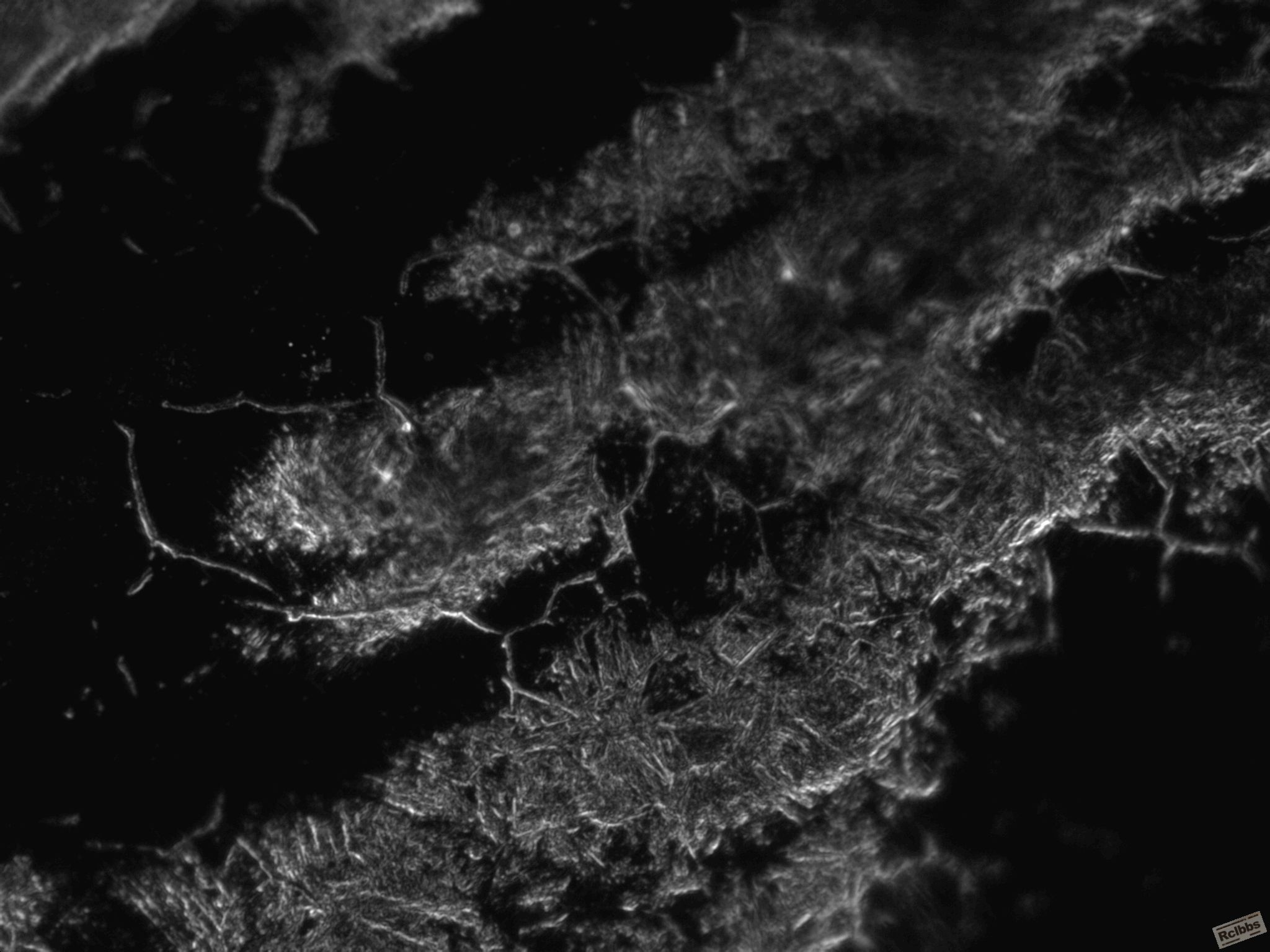

 楼主| 发表于 2010-11-2 18:15:16 | 显示全部楼层
回复 6# liyiming79
    暗场的图片,晶内是否已经腐蚀出了马氏体?
发表于 2010-11-2 20:36:59 | 显示全部楼层
6楼的是晶粒度没有问题

发表于 2010-11-2 20:53:28 | 显示全部楼层
回复 6# liyiming79
    建议先用硝酸酒精溶液侵蚀,看看显微组织如何。

发表于 2010-11-2 20:55:08 | 显示全部楼层
网状渗碳体,淬火加热温度过高,第二张图片已有魏氏组织特征

发表于 2010-11-2 21:40:27 | 显示全部楼层
回复 10# 离别钩
拜托看看清楚,60Si2Mn哪来的网状渗碳体?
