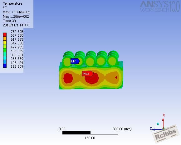

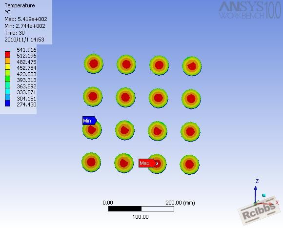

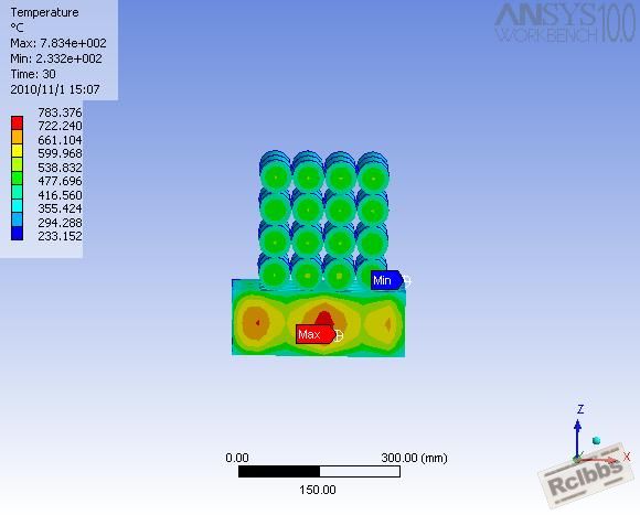

11.JPG 12.JPG 13.JPG 我想请教一下各位大师:
        我用ansys workbench做了一个模拟,模拟螺栓水冷的温度变化,但是我感觉和实际情况不太一样,请各位大师帮忙分析一下!

能再清楚点描述一下你的问题吗?
1.是模拟网带炉淬火的状况吗?
2.感觉与实际不同是通过什么感觉到的?打螺栓在炉中不同位置的硬度?还是别的?
3.你模拟的螺栓的排列在水冷过程是按你的模拟规则排列的吗?
感谢描述

我说的是以上三个图片可以看出,图3比图2和图1好,但是实际上应该是图2更好一些,这里主要看的是温度的变化情况.

回复 1# chenwei2311
电脑技术在热处理行业运用是开始多了。不过热处理模拟要素比较多,本身准确性不那么好。
