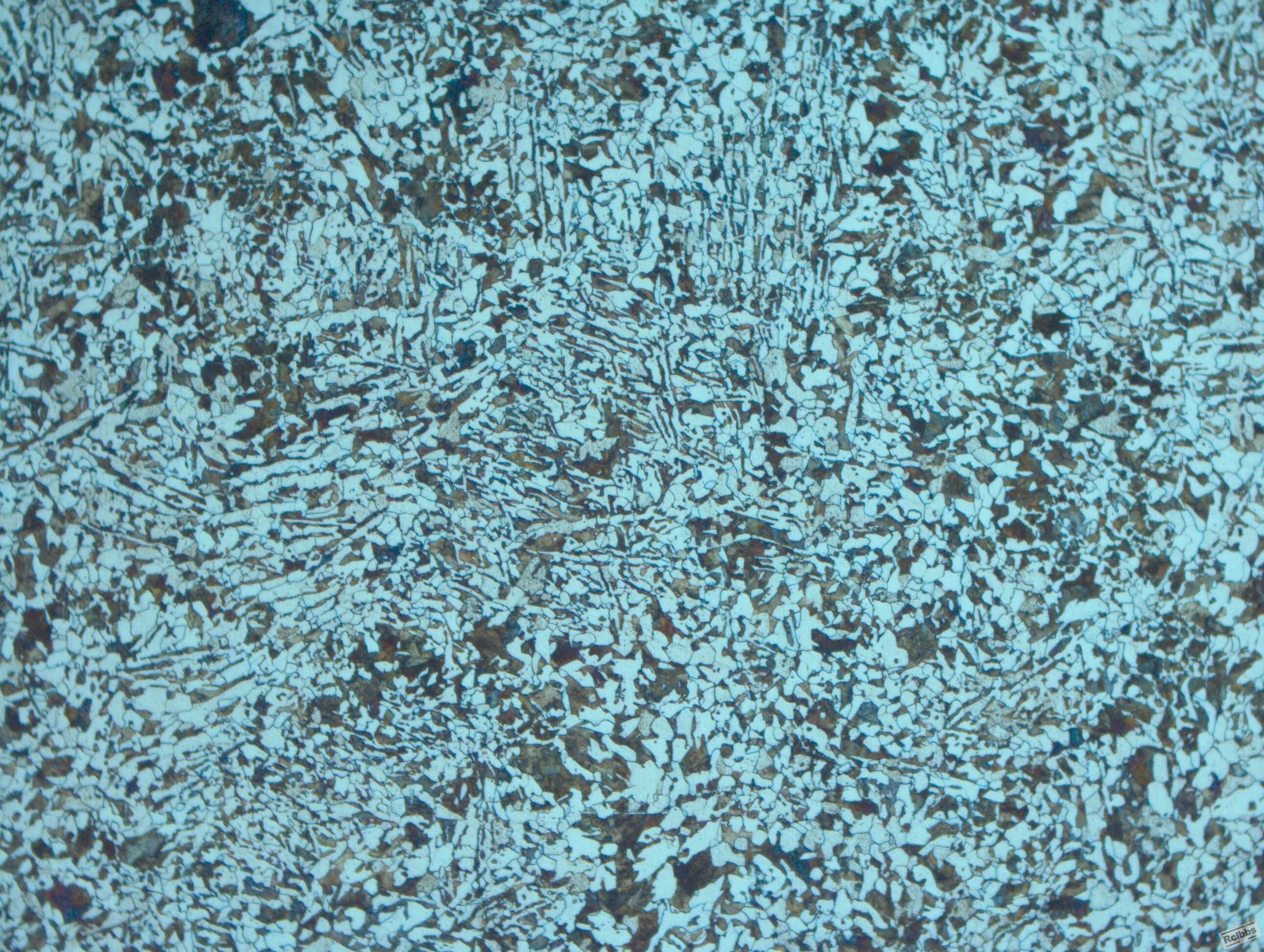

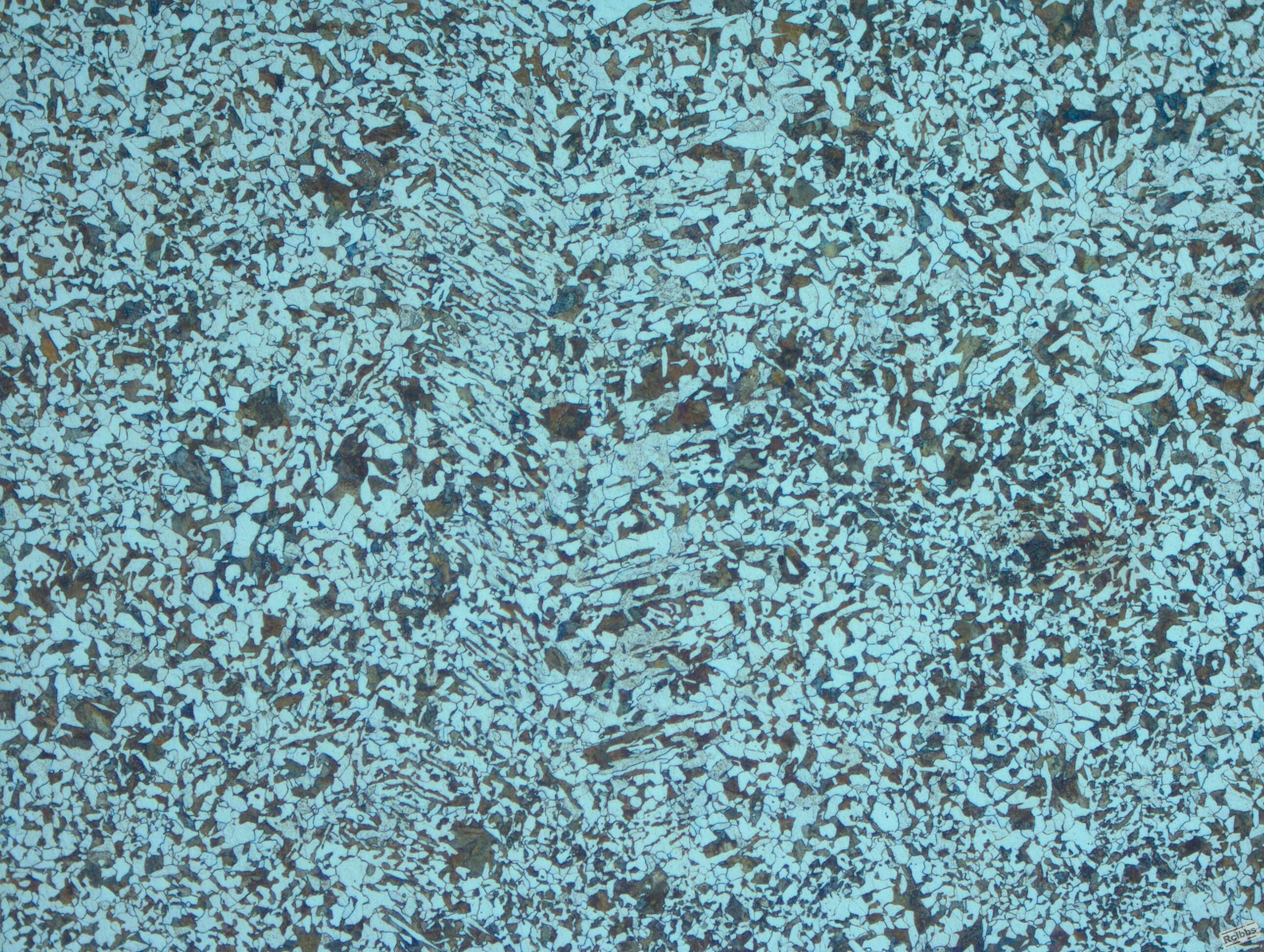

近期我公司产品正火处理后金相组织中存在针状铁素体,而且按晶界对称分布,像是组织遗传,不知怎么解决,望大侠们指教!!!!!

再加高20度正火!正火后采用雾冷或强风冷却!

发表于 2010-11-4 09:49:42 | 显示全部楼层
组织看起来是低碳合金结构钢,组织中有贝氏体,属于正火冷却过程速度太快或冷速不均匀所致,建议用等温正火工艺。

发表于 2010-11-4 19:21:48 | 显示全部楼层
奥氏体化不充分,可增加正火温度,延长保温时间。

同意6楼的意见,从图片上分析可能是加热奥氏体化不充分,造成的晶粒细碎,不均匀。

应该是温度低了。

    我们的冷却是采用先空冷再风冷的形式,如果出炉后立马风冷,会不会造成合金元素扩散不均而引起合金元素的偏聚呢?

降低冷速就好了。哈哈

    请教下为什么需要降低冷速呢,正火后的金相是什么组织呢,质检说是残余铸态组织,但总感觉不太像啊

铸态组织在正火加热时就消除了,正火处理后金相组织中存在针状铁素体是快冷时产生的。

提高加热温度或延长保温时间,不知道你的材质是什么?加热温度多少?保温时间多长?

解决针状铁素体,要根据钢种,看金相,可能是奥氏体化不足,可以用高温扩散,快冷

    钢化学成分为:C:0.23-0.29%,Si:0.3-0.5%,Mn:0.8-1.0%,Cr:0.3-0.5%,Ni:0.2-0.4%,Cu:不于等于0.3%,P S 小于等于0.025%
热处理采用电炉进行正火:710度保温2小时,910度5小时,风冷

我也觉得是奥氏体化不充分形成的,铁素体没有溶解还保留原来的形态,所以应该考虑提高正火温度或者延长保温时间。

请问楼主:材料牌号是什么?我怀疑是奥氏体化不充分,要么提高加热温度要么延长保温时间,不像是风冷太快造成的。请你详细查一下该材料奥氏体化温度是多少?然后再查找原因。我们在正火时出现过类似的金相,但我们的材料是20CrMnTi。根据你提供的保温时间也不太像保温时间不够,不知你的风速是多少?风冷时间多少,每次正火量是多少,是普通正火还是等温正火?从你的描述像是普通正火,普通正火你可以试试不要风冷,直接散开空冷。
