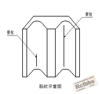

各位同仁:
大家好,请大家看看这个裂纹是怎么产生?功率:44kW,频率:6800Hz,淬火速度:500mm/min,淬火介质AQ251,介质浓度16%。

发表于 2010-11-4 11:05:06 | 显示全部楼层
裂纹在工件的凹槽内的,请问裂纹形态是怎样的?

发表于 2010-11-4 16:40:57 | 显示全部楼层
裂纹示意图来看,可能是素材裂纹吧

发表于 2010-11-5 07:06:42 | 显示全部楼层
    根据裂纹位置判断,齿沟淬火时与感应器径向间隙较小致局部温度过高可能性大,加之冷却速度较大(冷却液喷射压力大、时间长)产生淬裂。
  不排除材料的内应力大等其它原因。

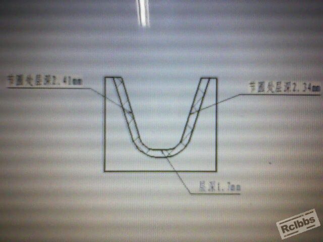

回复 10# txljh8
    工艺已经在上面有了;解剖后的层深如图 层深示意图.doc (25 KB, 下载次数: 393) ,淬硬层组织5-6级。

IMG0875A.jpg 回复 11# duchuqiufeng
    4楼ZX771 的建议很好,将图直接贴上方便讨论。(你可将淬硬层报告拍照片上传,一目了然,否则大家看起来比较费劲。)
  实际解剖报告看起来比较理想(对比技术要求不知如何?),组织级别也不错。单齿淬火法,相邻两齿淬硬层特别是齿沟有那么理想吗?裂纹在何时发现的?
 楼主| 发表于 2010-11-6 14:05:44 | 显示全部楼层
回复 12# txljh8
  淬硬层深度、组织均符合产品要求,整个工件的齿根层深很均匀,基本没有什么变化的;裂纹是在淬火后磁粉探伤发现。
