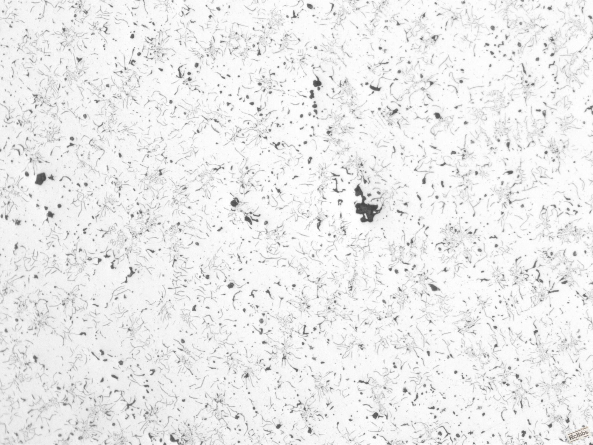

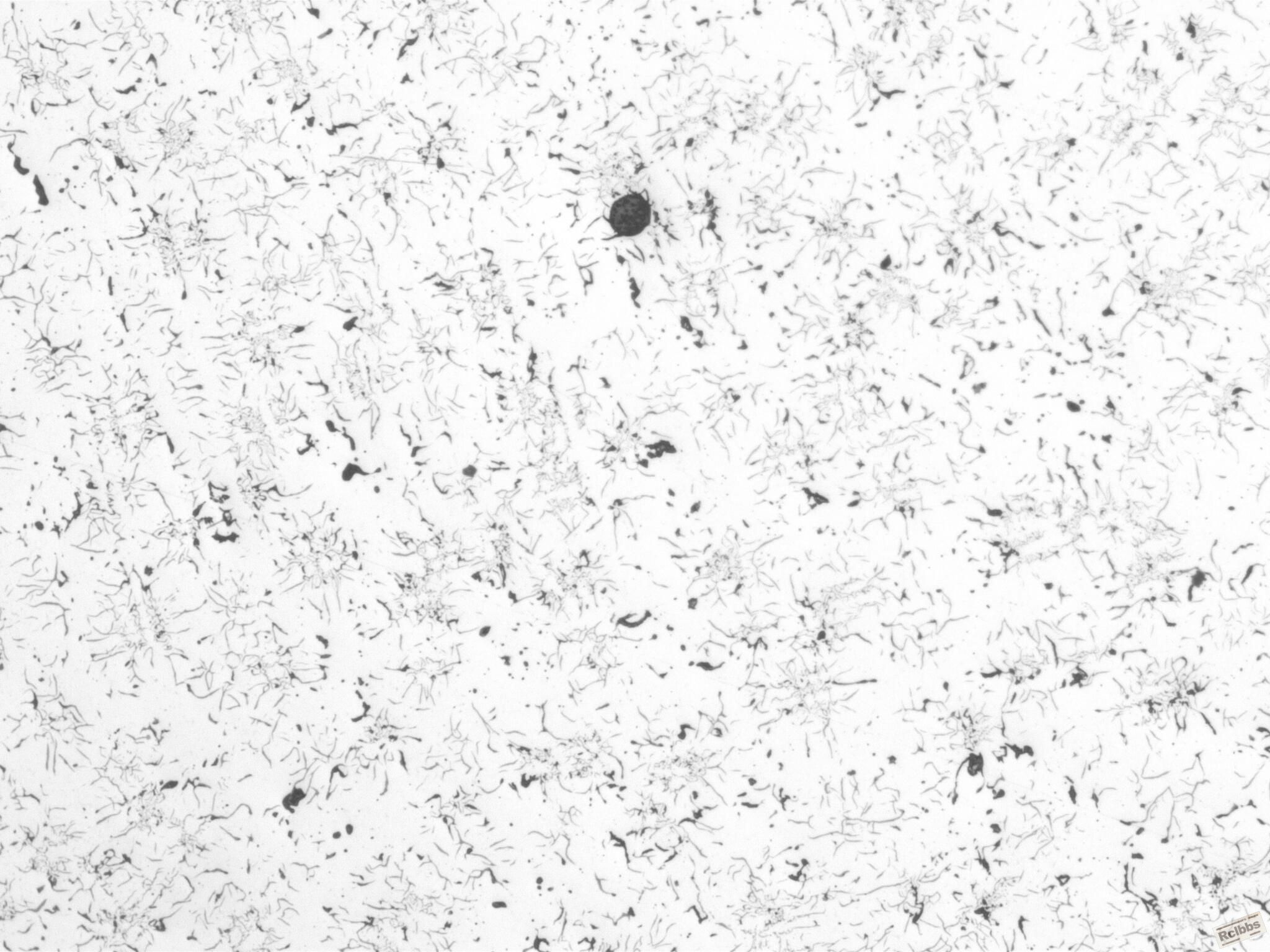

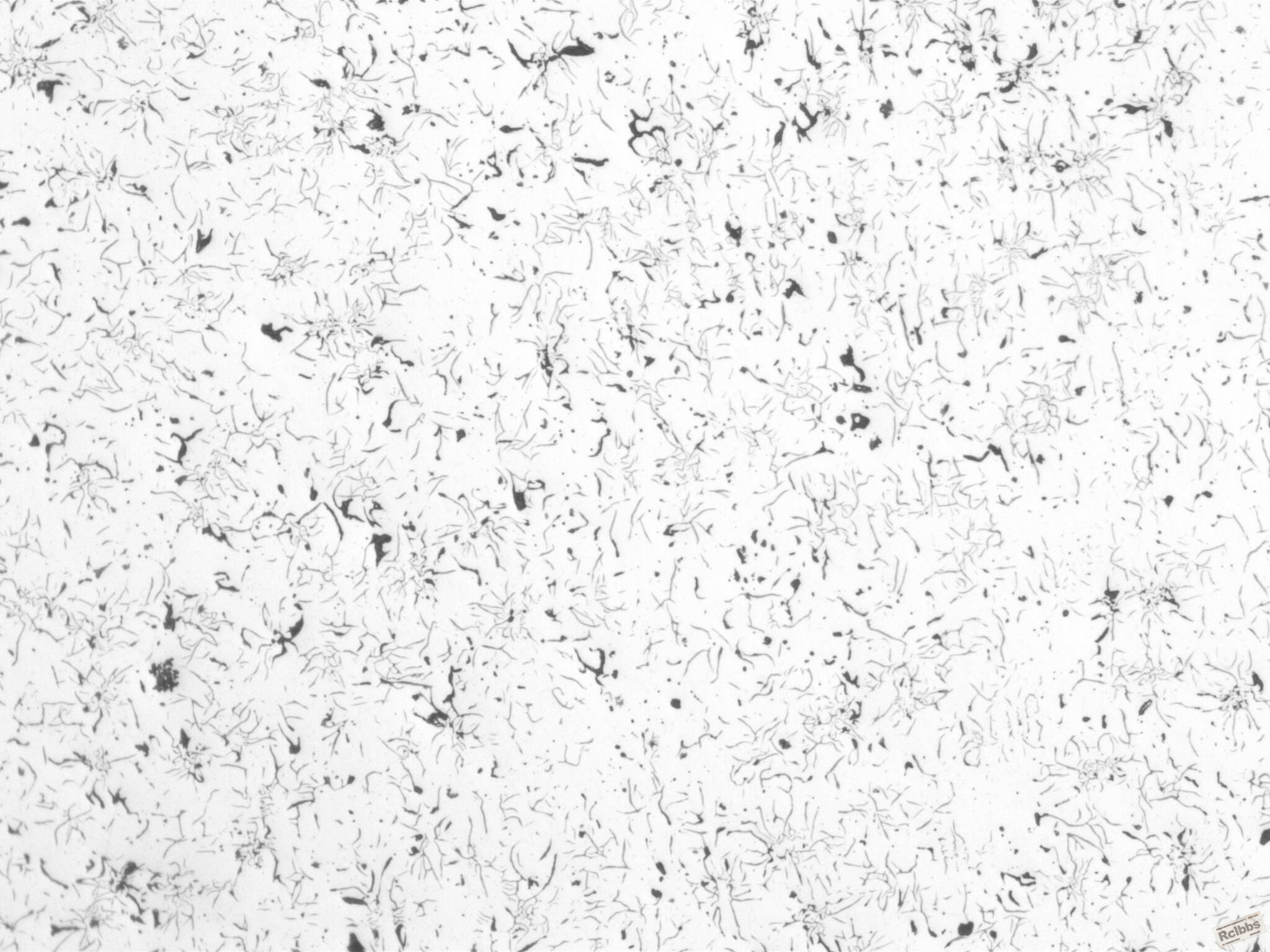

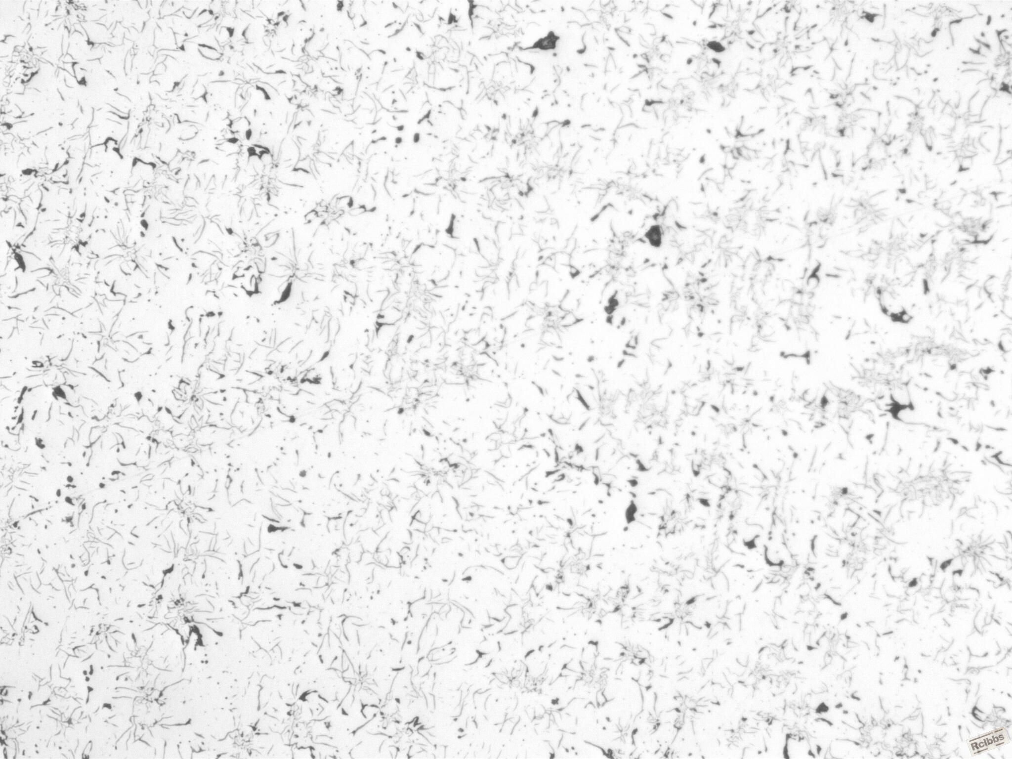

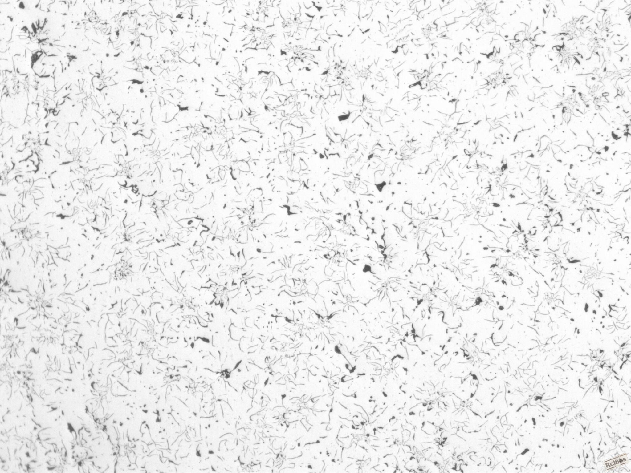

小点状黑点
小点状黑点
大的黑点
大的黑点
出现这样的情况有好几次了,解决的不到位
出现这样的情况有好几次了,解决的不到位

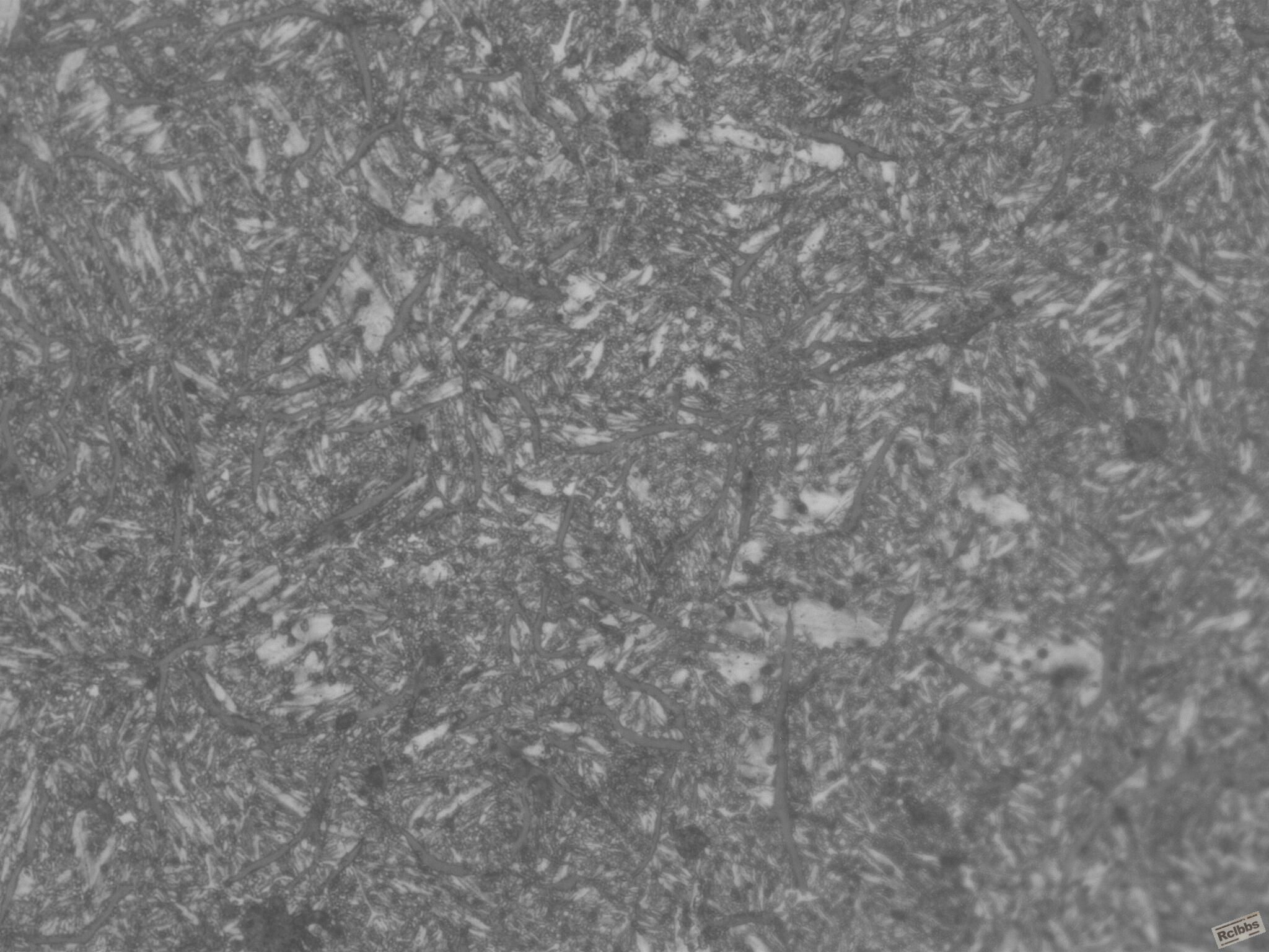

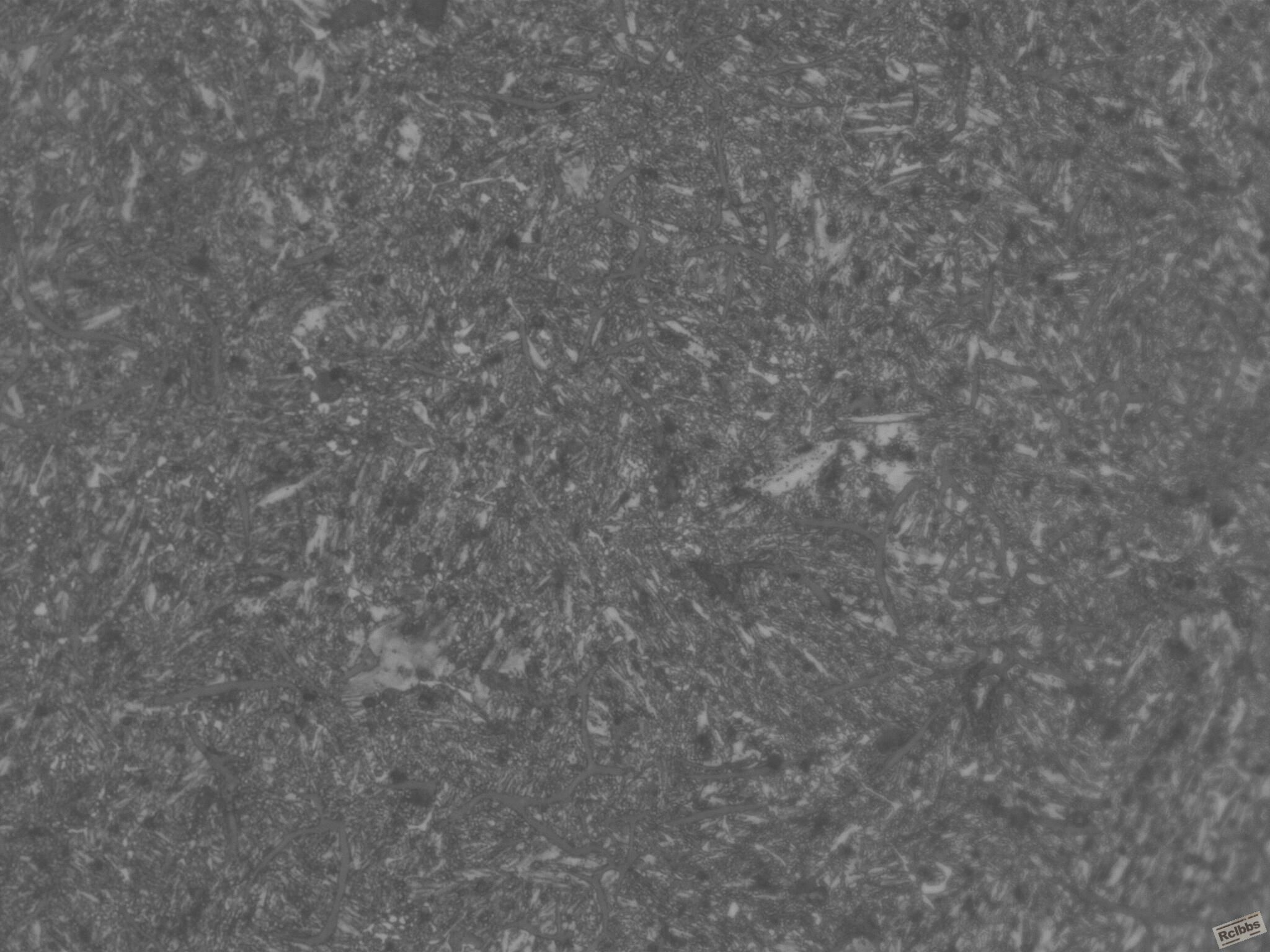

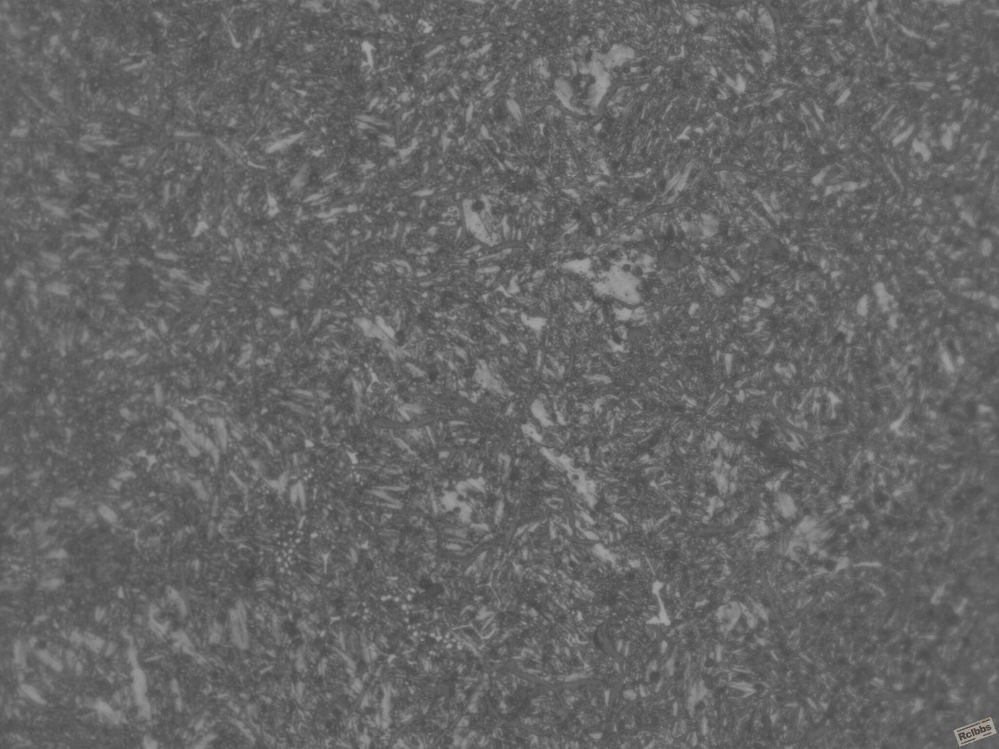

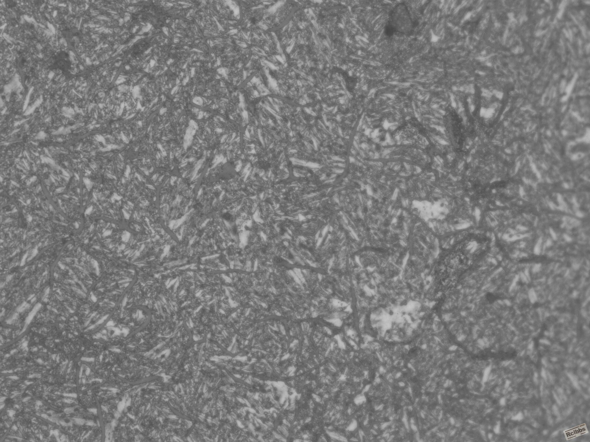

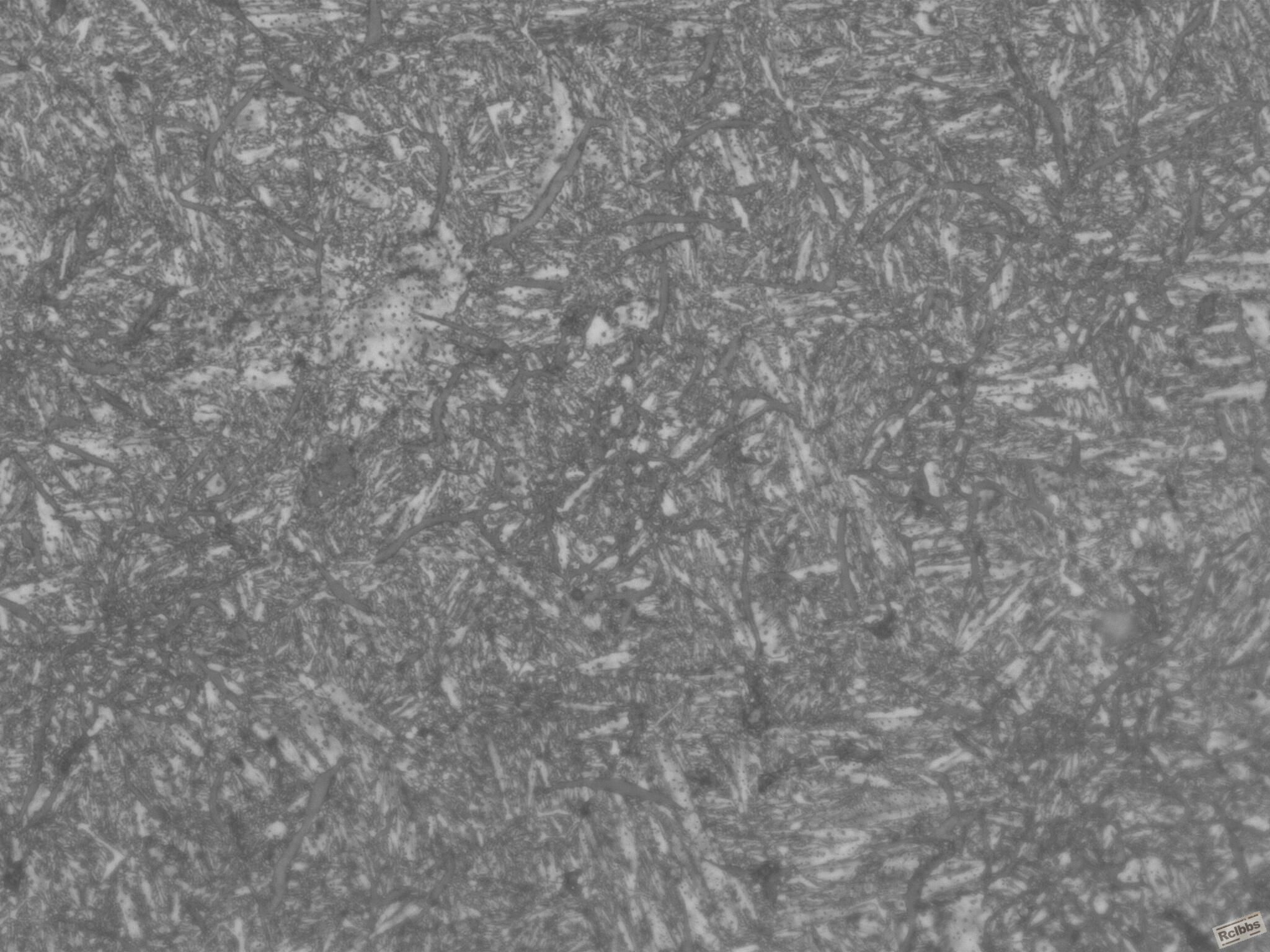

腐蚀后的组织
腐蚀后的组织
经过调质处理
经过调质处理
1001108_023.JPG 1001108_024.JPG 前几天报废了一票,在未腐蚀的图片上的黑斑是什么东西?是不是石墨?在后面出现了弹性模量达不到要求、断裂!请各位高工帮忙看下!

发表于 2010-11-10 15:52:06 | 显示全部楼层
未腐蚀的图片上是枝晶片状石墨
发表于 2010-11-10 16:02:03 | 显示全部楼层
那个黑点应该不是石墨

签到天数: 474 天
发表于 2010-11-11 20:06:01 | 显示全部楼层
回复 1# chasun1986
    一個視場 應照各個不同的倍數 才好呈現出你想要別人知道的.
   小黑點似微縮孔? 石墨是D型.  照片太不清楚了.
