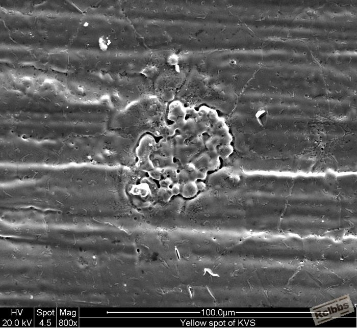

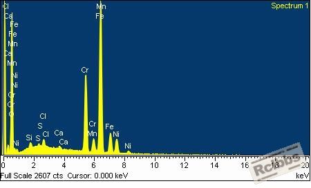

各位大大,我看到光洁的不锈钢表面有黄斑,就认为可能是生锈。对黄斑处做能谱分析,发现有Cl,S,Ca等异常元素,还含有很高的氧,所以我下结论是不锈钢生锈了,但是有同志不同意这个看法,各位大大认为真相应该是什么呢?

回复 12# ccfx99
我说的是异常元素,本体Cr,Ni,Fe等元素都还有,就是比例已经不是304的比例了,Cr,Ni含量偏低。
锈斑图片和能谱谱图

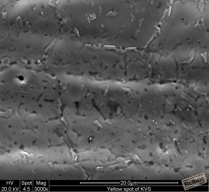

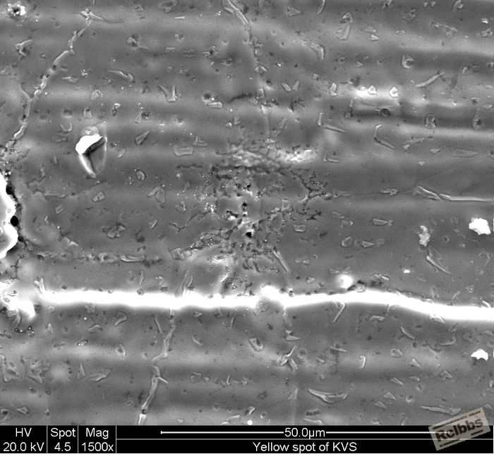

nEO_IMG_yellow spot 800X.jpg nEO_IMG_yellow spot 1500X.jpg nEO_IMG_yellow spot 3000X-2.jpg
用硝酸浸泡20秒将黄斑去除后表面出现这种痕迹,我认为是腐蚀坑,因为腐蚀很浅,所以不深。
而硝酸对304不锈钢基体难以腐蚀的,再加上时间短,只有20秒,所以腐蚀坑不是硝酸造成,那么黄斑就应该是腐蚀产物,俗称“锈”,各位大侠认为这样分析可以定论吗?
