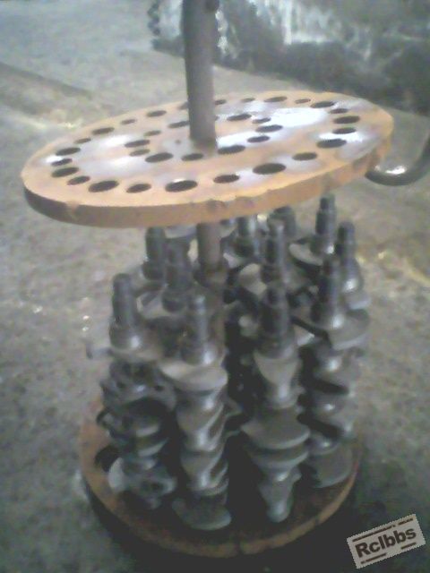

不知道大家做曲轴氮化时用什么工装
希望大家给点意见 最好有图片

    此曲轴氮化夹具不太理想(安全性差),但成本低、操作方便。仅供参考,勿见笑!
签到天数: 1312 天
发表于 2010-11-10 17:52:49 | 显示全部楼层
两种:一种是类似楼上办法垂直摆放,另一种是水平平放(或放两轴间,或带孔的平板上),主要是看变形要求。
     几种试验结果表明:放两轴间变形小,较稳定效果不错,楼主也可亲自试试。

悬挂摆放,估计变形更小,但是工装的成本会比较高

回复 5# aeftz
    哦 不是啊谢谢了啊  我和二楼的工装一样 就是想问问有没有更好的 价格便宜的 呵呵

    你们一定是软氮化了。氮化用低于2520的不行,氮离子腐蚀的厉害。想降低成本的话,可用2613

   原公司有数种氮化方式, 液体软氮化和气体软氮化均可用此夹具。

1。气氮温度550度。
2。图上曲轴牌号QT800-2(配装福田轻卡),HV1>420/渗层>0.15。
3。QT600-2做液体软氮化层深0.20mm可以达到,550°C/3h。

    “40Cr材料的曲轴用气体氮化”可用工艺:550°C/4h
     也可参阅《金属热处理》2006.03期,里面有详细介绍。

液体软氮化550度,温度是不是有点低?盐液的流动性可好?在此温度下,氮原子的扩散速率能否使渗层达到0.2mm?我曾拜访有些厂家,QT600-2,液体软氮化570度x4.5h方可达到0.17mm,此氮化用盐主要以氮化碳钢件为主,是否盐液中添加的催化剂量很少有关?

    在“各种材料渗氮/氮碳共渗件硬度检测方法及实测数值”帖子中看到你的几种钢液体氮化的回帖,“我曾拜访有些厂家,QT600-2,液体软氮化570度x4.5h方可达到0.17mm”深度争议区别在于金相法和硬度法。
使用温度550度流动性如何,在于是哪一家的盐,国内某著名研究所的盐(一代、二代)在该温度下流动性均较好。
