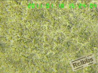

发表于 2011-1-19 10:39:06 | 显示全部楼层
这个图片中的黑针式淬火屈氏体吗
签到天数: 108 天
发表于 2011-1-19 10:39:52 | 显示全部楼层
材料  GCr15      常规淬火       放大倍数 400X
