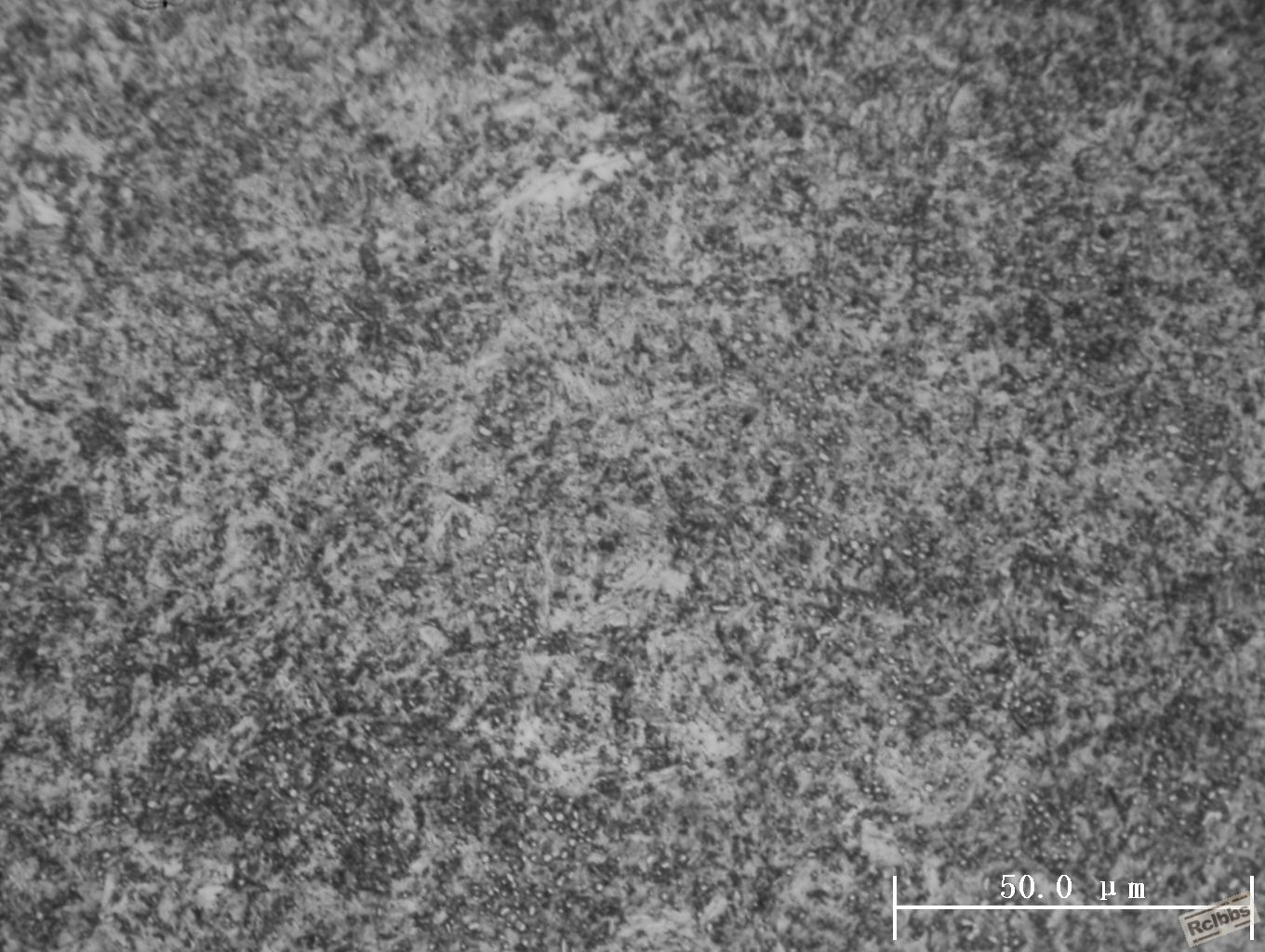

淬火两次
淬火两次
   淬火两次的。

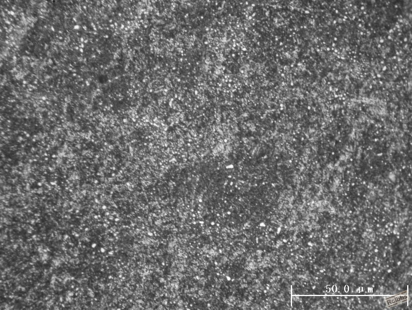

淬火一次
淬火一次
   这是淬火一次的。
840*15min  ,油淬,180 保温2小时回火。    二两淬火的是在 第一次之后,又做了一次830*15min ,油淬。
淬火一次的淬火硬度是HRC66,回火硬度为HRC61.5.
淬火两次的淬火硬度也是HRC66,回火硬度为HRC为62.5,C  淬火两次不是应该硬度有所提高么。为什么都没什么变化呢?
这样的组织正常么? 淬火一次的图片上边大片白色的是什么东西啊?
 楼主| 发表于 2010-11-15 16:35:50 | 显示全部楼层
二两淬火是 840*15min 油淬 ;830*15min 油淬;180 保温 2小时回火。
 楼主| 发表于 2010-11-15 16:37:37 | 显示全部楼层
补充一下:  是GCR15。 工件尺寸为 直径 20mm., 高 20mm
签到天数: 108 天
发表于 2010-11-15 18:12:25 | 显示全部楼层
碳化物粗大了 ,出现了棱角,局部过热,白区太多,评5级。大片的白色的应该是  低碳马氏体
 楼主| 发表于 2010-11-15 20:39:55 | 显示全部楼层
回复 4# 刘武乐
    请问,这位师傅,白色区域跟炭化物粗大对性能有什么影响呢?黑色区域是什么组织啊?
签到天数: 108 天
发表于 2010-11-15 23:06:59 | 显示全部楼层
不是师傅  我也在学习   黑色和白色都是 马氏体   黑色是低碳马氏体,白色是高碳马氏体  ,好的组织黑色和白色比例应该差不多
签到天数: 108 天
发表于 2010-11-15 23:08:18 | 显示全部楼层
黑色是低碳马氏体  含碳量低容易被腐蚀 所以是黑色,白色含碳量高不容易腐蚀所以白色,学习中 请批评指教
发表于 2010-11-16 06:48:41 | 显示全部楼层
一次残A太多,加热温度高,好像>5级
 楼主| 发表于 2010-11-16 08:02:07 | 显示全部楼层
回复 7# 刘武乐
    那请问,一次淬火的白区那么多,是怎么导致的啊?
 楼主| 发表于 2010-11-16 08:05:30 | 显示全部楼层
回复 8# 小河
    请问这位师傅,残余奥氏体是图里的那些地方啊?
    温度过高,为什么会残奥过多呢?
    谢谢了!
发表于 2010-12-24 17:36:53 | 显示全部楼层
可能是温度高,或时间长了。
发表于 2010-12-24 17:38:17 | 显示全部楼层
回复 10# tianxuaidd
    加热到完全奥氏体化后在淬火的。
发表于 2010-12-24 22:33:05 | 显示全部楼层
黑区是以板条马氏体为主的隐晶马氏体  白区是以孪晶马氏体为主的隐针马氏体  其上分布着碳化物
个人觉得组织正常   二次淬火只是细化晶粒   硬度差别不大
