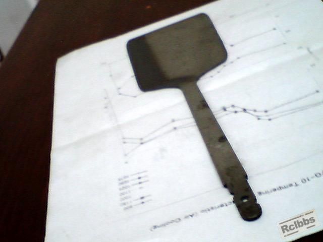

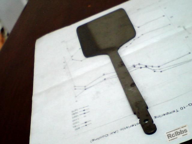

有一批304不锈钢厨具,要求去应力退火(表面光亮),长26mm宽7mm厚度3毫米
请教各位前辈,我该用什么设备来做?
