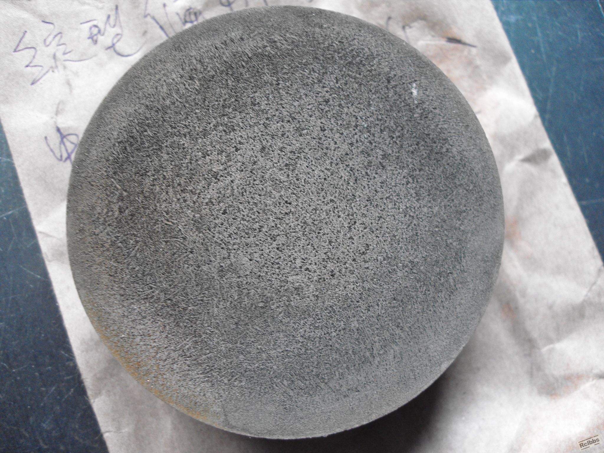

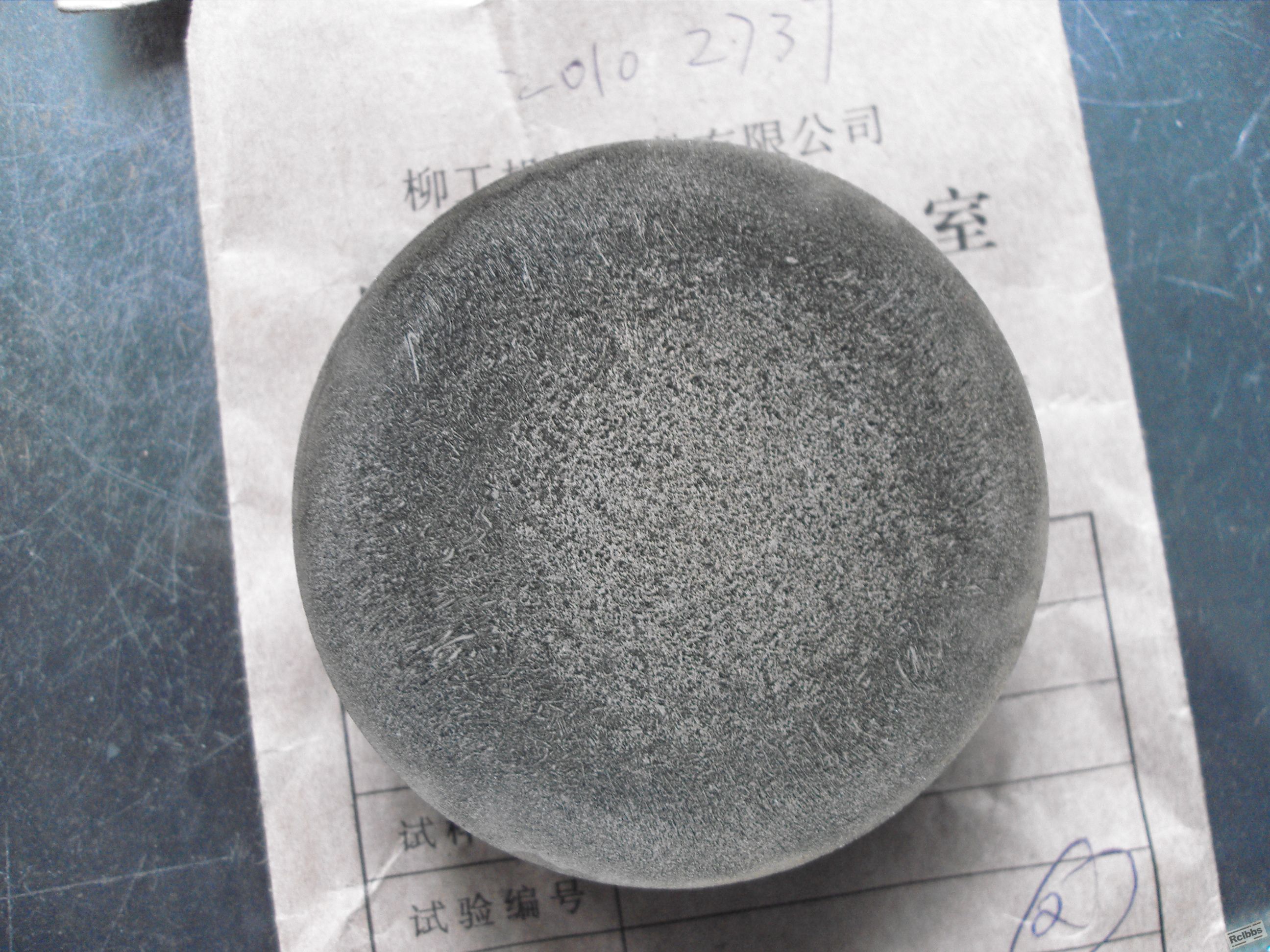

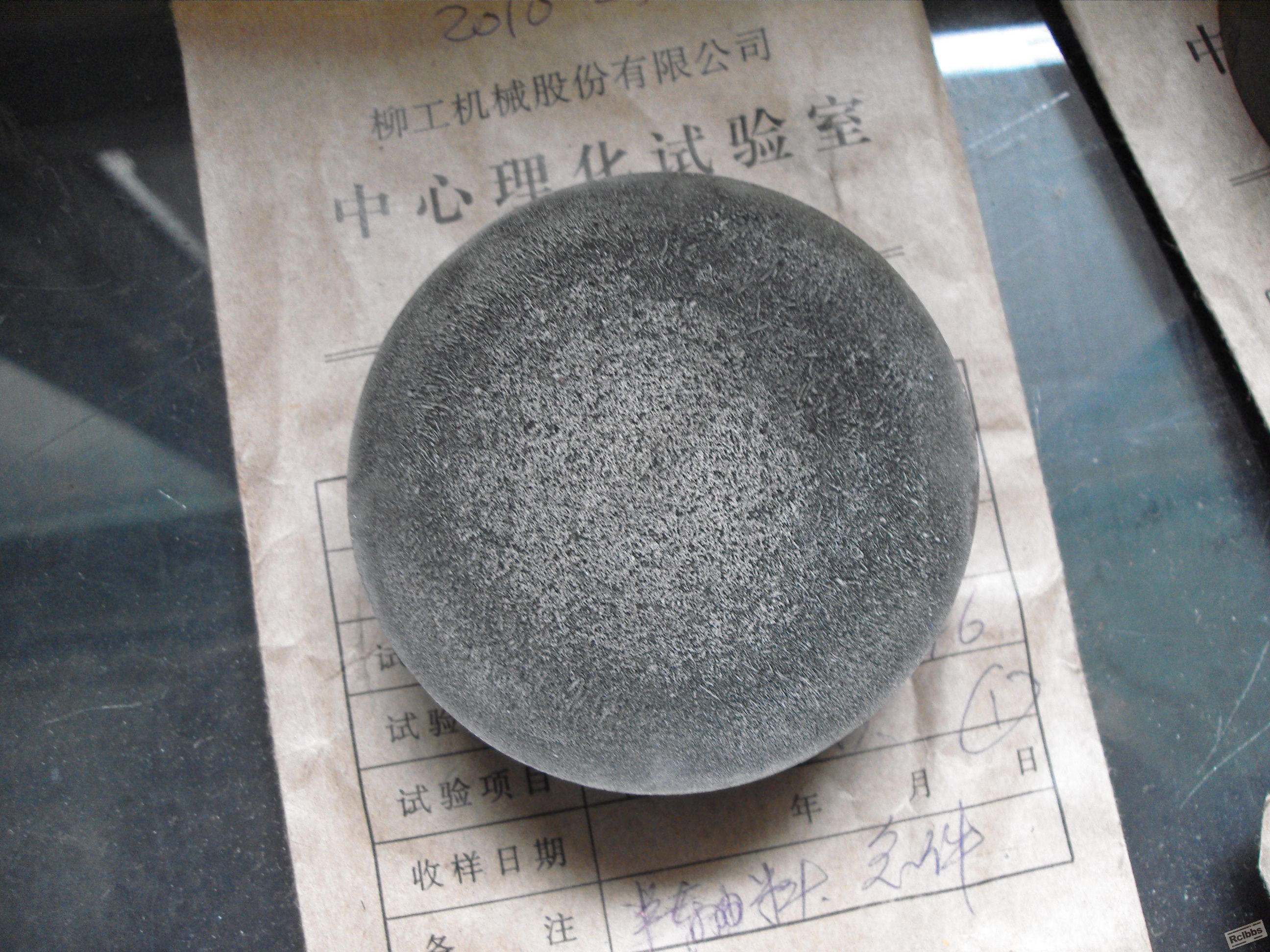

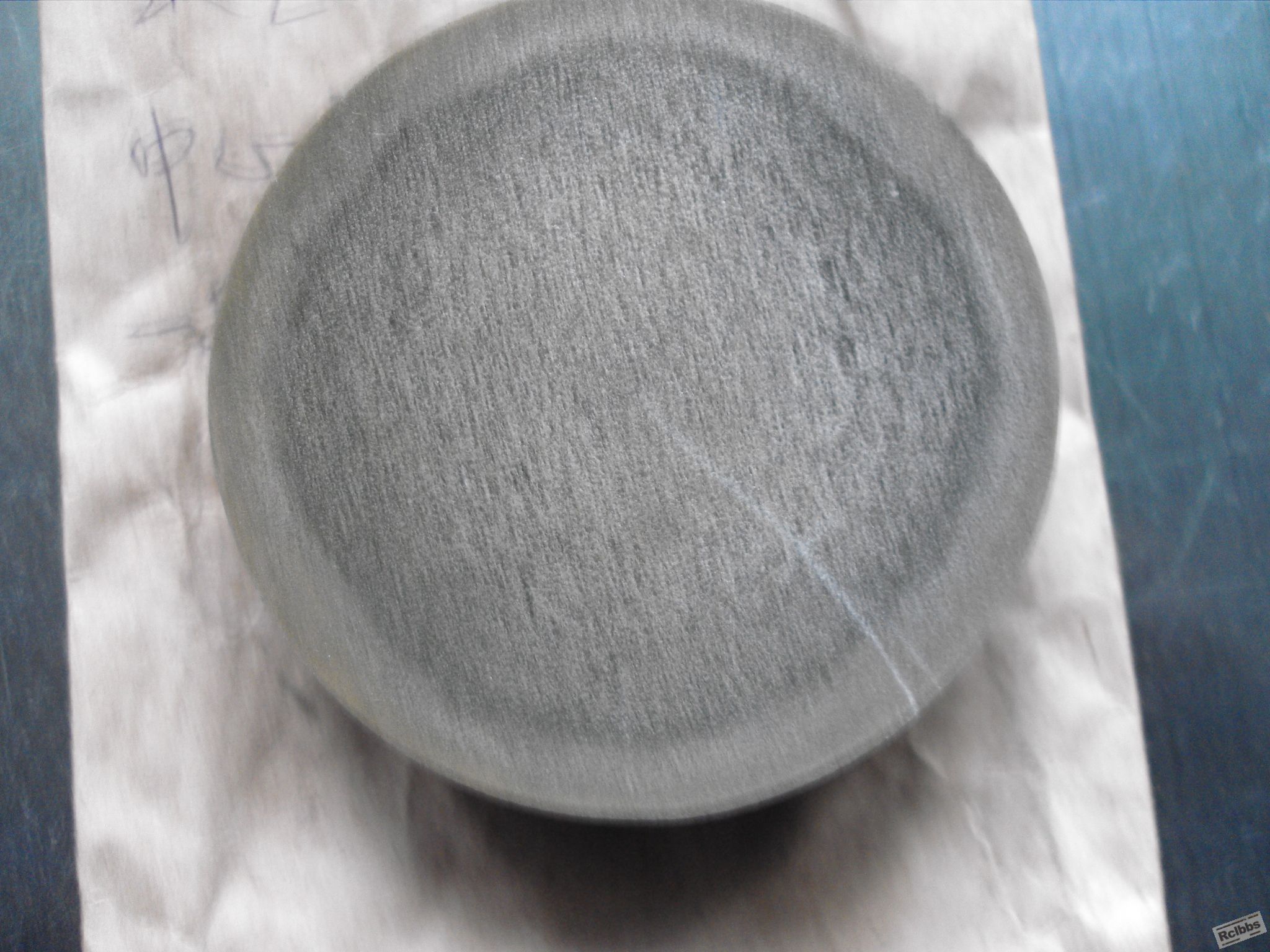

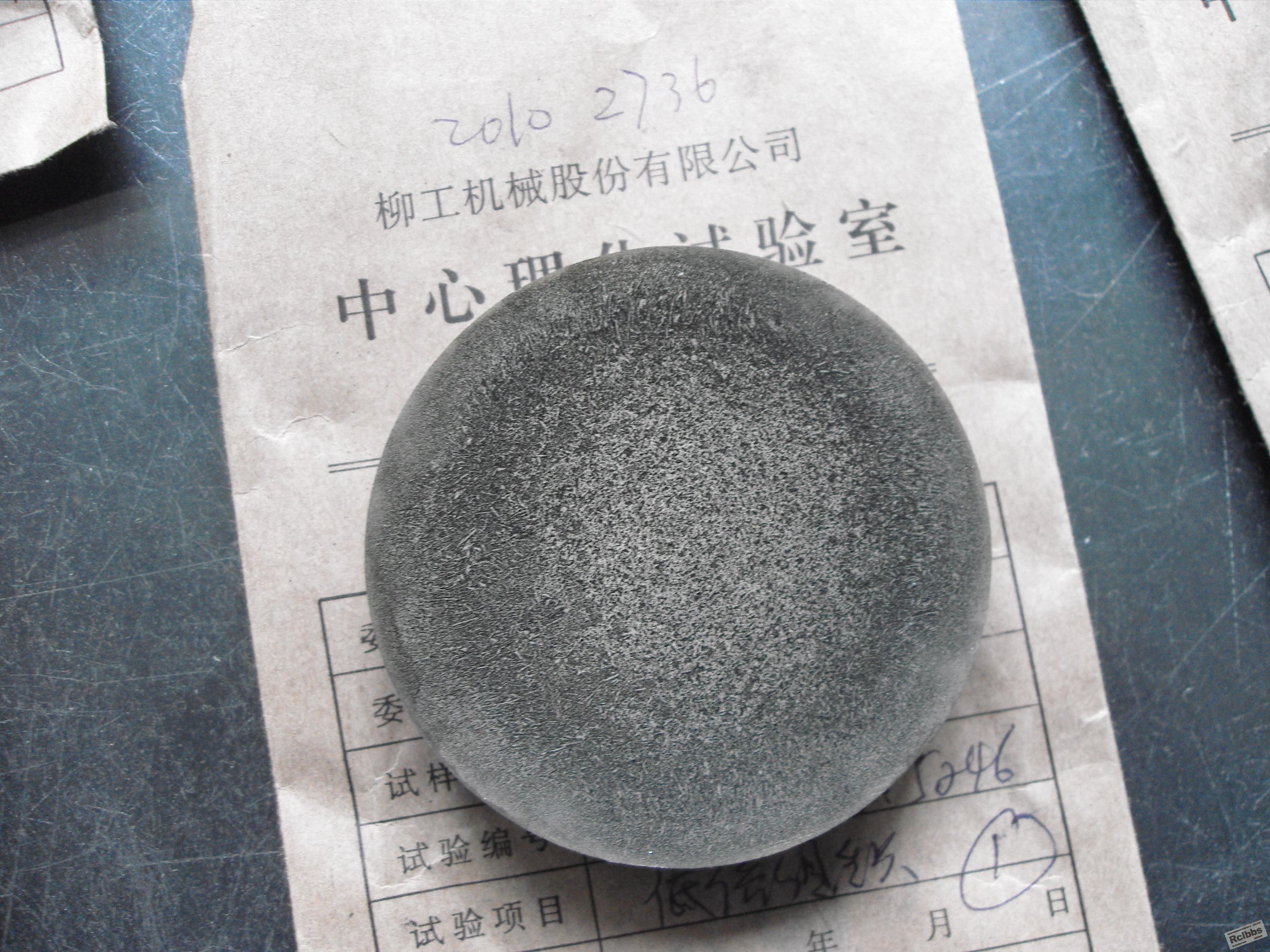

这算不算锭型偏析,应该评几级.同一炉号钢厂报告是锭型偏析0.5级.
腐蚀条件:1:1热盐酸,70℃,15分钟,没有中和

这两张是以前照的,手有点抖,我们刚开始做低部,经验少,请各位大大多多指教
发表于 2010-11-17 18:46:11 | 显示全部楼层
回复 2# 028wxh
    这是疏松

发表于 2010-11-17 21:03:29 | 显示全部楼层
评级图是模铸材料的框形偏析,楼主做的是连铸坯,所以与评级图的偏析对不上,评级较难。
感觉枝晶偏析较严重。
发表于 2010-11-21 10:00:06 | 显示全部楼层
是偏析和疏松但不是锭型偏析,不知道你说的规格是多大的,什么材质的,不过偏析和疏松应该都在2.0级左右。可以参照GB/T1979-2000标准。
发表于 2011-3-24 18:39:37 | 显示全部楼层
是偏析和疏松但不是锭型偏析????我认为就是锭型偏析呀!!!!!
发表于 2011-3-24 19:15:53 | 显示全部楼层
锭型偏析是方块
签到天数: 471 天
发表于 2011-3-24 22:10:41 | 显示全部楼层
连铸坯,钢厂报告是锭型偏析0.5级没有问题。
发表于 2011-3-25 12:19:21 | 显示全部楼层
个人认为有中心疏松,偏析是有倒不是锭型偏析
发表于 2011-9-1 14:25:50 | 显示全部楼层
个人认为有中心疏松,偏析是有倒不是锭型偏析?????锭型偏析不一定非是模铸吧!??
发表于 2011-9-1 15:11:03 | 显示全部楼层
试样有过腐蚀现象 评级易评高.黑环是表面细晶与次层枝状晶交界处  锭型偏析形状跟钢锭形状要相似.
签到天数: 34 天
发表于 2011-9-1 15:49:45 | 显示全部楼层
这是中心疏松。
签到天数: 74 天
发表于 2011-9-3 16:51:53 | 显示全部楼层
偏析和疏松 ,使用应该没有问题。你们是销轴用还是别用的
发表于 2013-3-19 19:07:32 | 显示全部楼层
锭型偏析0.5级,说明已经很小了,有点中心疏松
签到天数: 72 天
发表于 2013-3-20 17:27:37 | 显示全部楼层
中心疏松!!!!!!!!!!
发表于 2013-3-22 13:28:08 | 显示全部楼层
是锭型偏析+一般疏松吧
签到天数: 123 天
发表于 2017-8-1 17:05:53 | 显示全部楼层
方形还是圆形跟你使用的原料坯型有关,不能一概而论!
