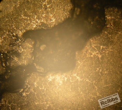

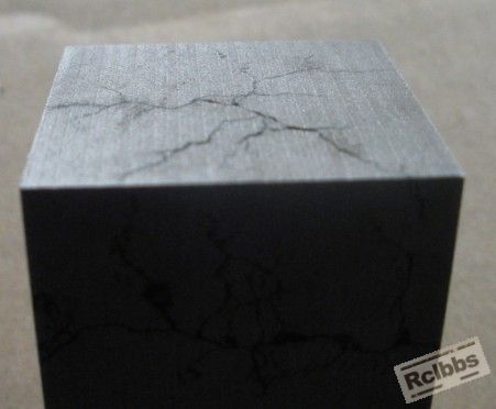

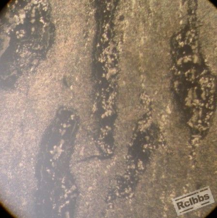

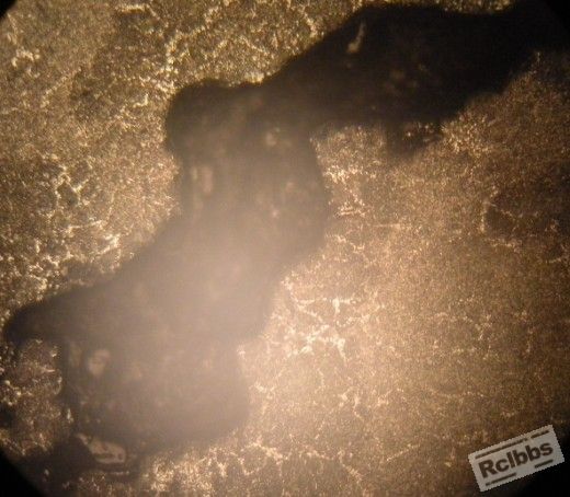

M2Al(W6Mo5Cr4V2Al)锻造出现裂纹,大家帮忙分析以下原因?
 楼主| 发表于 2010-12-6 10:03:53 | 显示全部楼层
回复 7# MYG
是过热还是保温时间不够?还是锻造重温过快?下锤太重?

发表于 2010-12-4 11:43:53 | 显示全部楼层
是穿透性的裂纹?

发表于 2010-12-3 20:58:40 | 显示全部楼层
锻造加热不当引起开裂的可能大一些。

发表于 2010-11-20 12:08:15 | 显示全部楼层
材料存在夹渣
