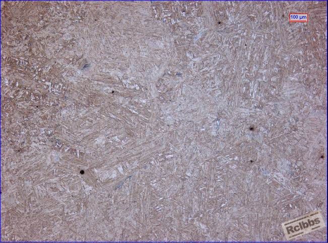

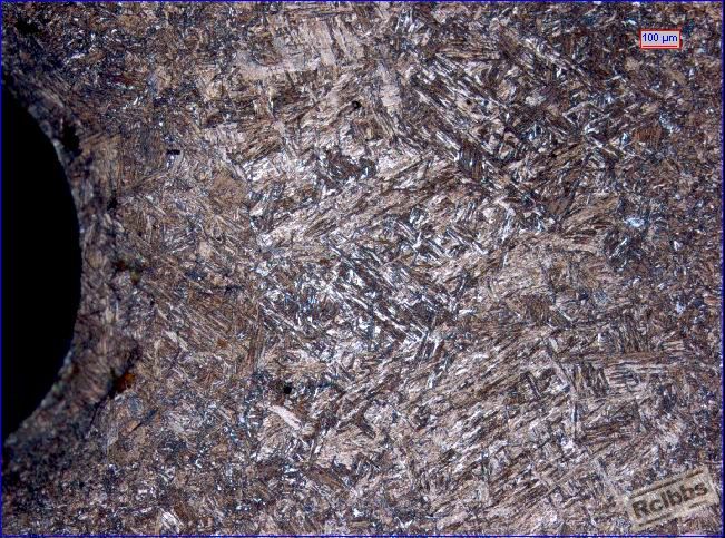

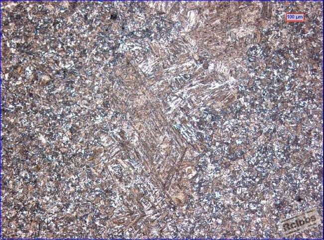

最近发现的,心部或过渡层组织粗化,晶粒粗大.
工艺流程:精锻+正火+渗碳淬回火
我认为是锻造时混晶,锻后正火不充分.
 楼主| 发表于 2010-11-20 20:13:39 | 显示全部楼层
忘了说明:全部是100倍下拍的
签到天数: 79 天
发表于 2010-11-20 20:43:04 | 显示全部楼层
我也认为是锻造时混晶,锻后正火不充分,不过造成这种组织的根本原因是成分偏析。
发表于 2010-11-21 19:17:48 | 显示全部楼层
支持楼上的意见,我们也常遇见这种情况
发表于 2010-11-21 19:42:13 | 显示全部楼层
对,成分偏析,锻造过程合金元素也没有扩散均匀。晶粒粗大的地方合金元素含量可能少些。
发表于 2010-11-21 20:10:06 | 显示全部楼层
锻造问题 很难用正火来消除
签到天数: 325 天
发表于 2010-11-22 13:51:08 | 显示全部楼层
是脱碳深度太深所致。
 楼主| 发表于 2010-11-23 21:53:40 | 显示全部楼层
回7楼,这种现象在热轧圆钢也经常发现,会是原材料遗传吗?
这种情况会容易导致渗碳层剥落吗?
发表于 2010-11-23 22:56:38 | 显示全部楼层
很可能是锻造后正活没做好,这个和脱碳层剥落没什么关系吧
发表于 2010-11-24 15:53:08 | 显示全部楼层
上面前辈分析的有道理。建议原材料进货要做检验,锻造是否过热过烧,正火能消除部分原材料缺陷,但不能完全消除。
签到天数: 9 天
发表于 2013-5-3 23:38:51 | 显示全部楼层
返工淬火可以消除这种现象
