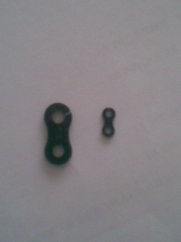

我把图片发给大家看看!
淬火后没裂,淬火后1~2天内才裂!
油淬
网带和转炉都有!
金相检测没问题!

有没有及时回火,是否淬火后隔时间较长才回火。若及时回火,考虑清洗问题。应把工件冷到室温再清洗回火。这样可解决。

有回火,淬火25~30分钟, 是830左右,回火330左右!

关键时工件回火前有没有清洗。

可能是由于回火温度的问题

检查材料没有?  回火后有没有快冷?

快点化验一下成份!!!!!

典型的放置开裂,
若材料正常,淬火温度正常,回火温度为非脆性区温度,请延长回火时间,或进行两次较正常回火时间稍短回火.
另冷却过快可可能为诱发原因.

建议工件淬回火后直接进行1:1盐酸热酸洗,如果不裂,我就不信放两天,它会裂?
若裂,则进行材质,冲压缺口毛刺,淬火残余应力等方面改进。

放置裂纹一般出现在高合金钢组织转变不完全的情况下,40MN带钢制成的链板一般不会出现这种情况,金相检测确实没有问题吗?我认为还是化验一下材质,链板无论是网带炉或是转炉采用850-870淬火,回火用350硬度值控制在43-48HRC无论是强度还是韧性都合乎设计要求,敲击折弯30度无裂纹,你可以试试看,回火时间网带炉不少于90分钟,再有问题的话绝对是材料不对
