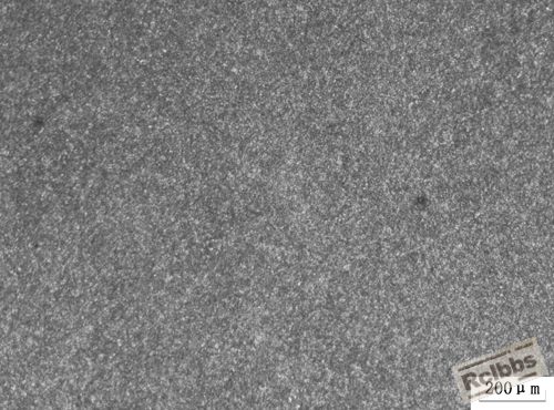

我先用4%的硝酸酒精腐蚀,低倍(50倍)组织中发现如下形貌:
表明组织应该很均匀,

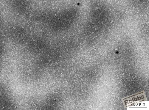

但第二次我用苦味酸+洗涤剂腐蚀却又发现如下组织:
很明显有类似铸态枝晶的形貌,
以上两张照片是同倍数的

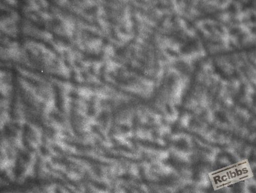

下面这张是20倍的:
不知道是什么原因,难道是合金成分的偏析?但为什么硝酸酒精却又显示不出来?所以请各位专家指点下,无比感谢!

其实,硝酸酒精也腐蚀出图片2的效果;图1腐蚀时间长了.没有显示出偏析;
苦味酸是种弱腐蚀剂;
用硝酸酒精腐蚀的时间要掌握好,,,时间要短,轻腐蚀,就能作出和图2一样的效果.

非常感谢,那这个现象可以说明是一种合金元素的成分偏析吗?
签到天数: 52 天
发表于 2011-1-11 16:12:55 | 显示全部楼层
回复 3# zjyffs
    可以确定是偏析,我看偏析一般都用苦味酸,硝酸酒精不容易腐蚀出来
