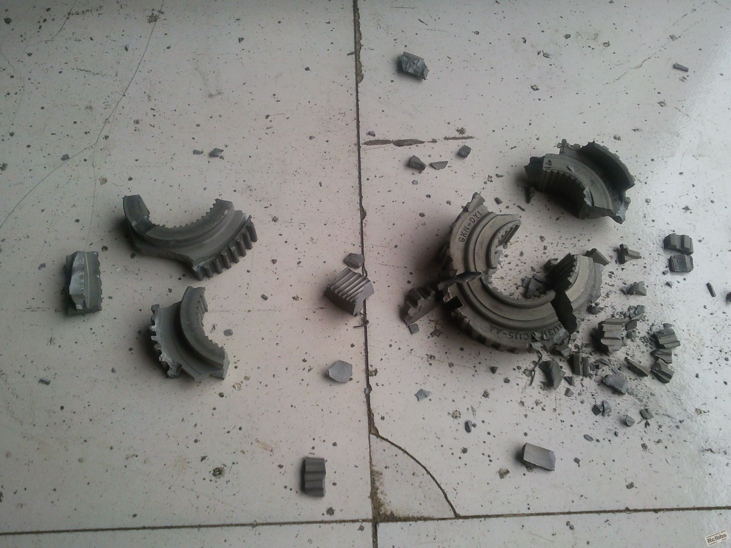

不知道零件的具体尺寸和氮化后的各项指标怎样?下面的照片是氮化后轻轻一摔的结果……

发表于 2010-11-28 21:13:02 | 显示全部楼层
看了版主的这幅照片,想起了我的帖子“热处理就是要把不好的变成好的、把好的变得更好
这里可倒好:把铁家伙变成了烂泥巴了!
不会是落在淬火池的;更可能是掉在炉子里的,在那个遗忘的角落呆久了吧!
版主能介绍它是怎么炼成的的吗!?
发表于 2010-11-29 09:05:23 | 显示全部楼层
看起来像豆腐做的一样,这样的产品还能用啊

 楼主| 发表于 2010-12-1 18:20:30 | 显示全部楼层
亲爱的版主回您的6楼: 那齿轮是怎么了?好像水泥做的样子,嘿嘿~~

  我请教了一下6#楼的张工,他上传的那张难得一见的粉碎性脆裂零件是‘粉末冶金’材料气体渗氮后的结果。
      然而,这一道气体法渗氮中的难题,也应该是可以解决的,那就是对表面微孔事先进行封孔处理,然后再进行渗氮或氮碳共渗。至于用什么方法封孔,又不影响表面渗氮照常进行,也是可以寻找得到的或者已经找到(已经解决者〔?〕会严守秘密)。
