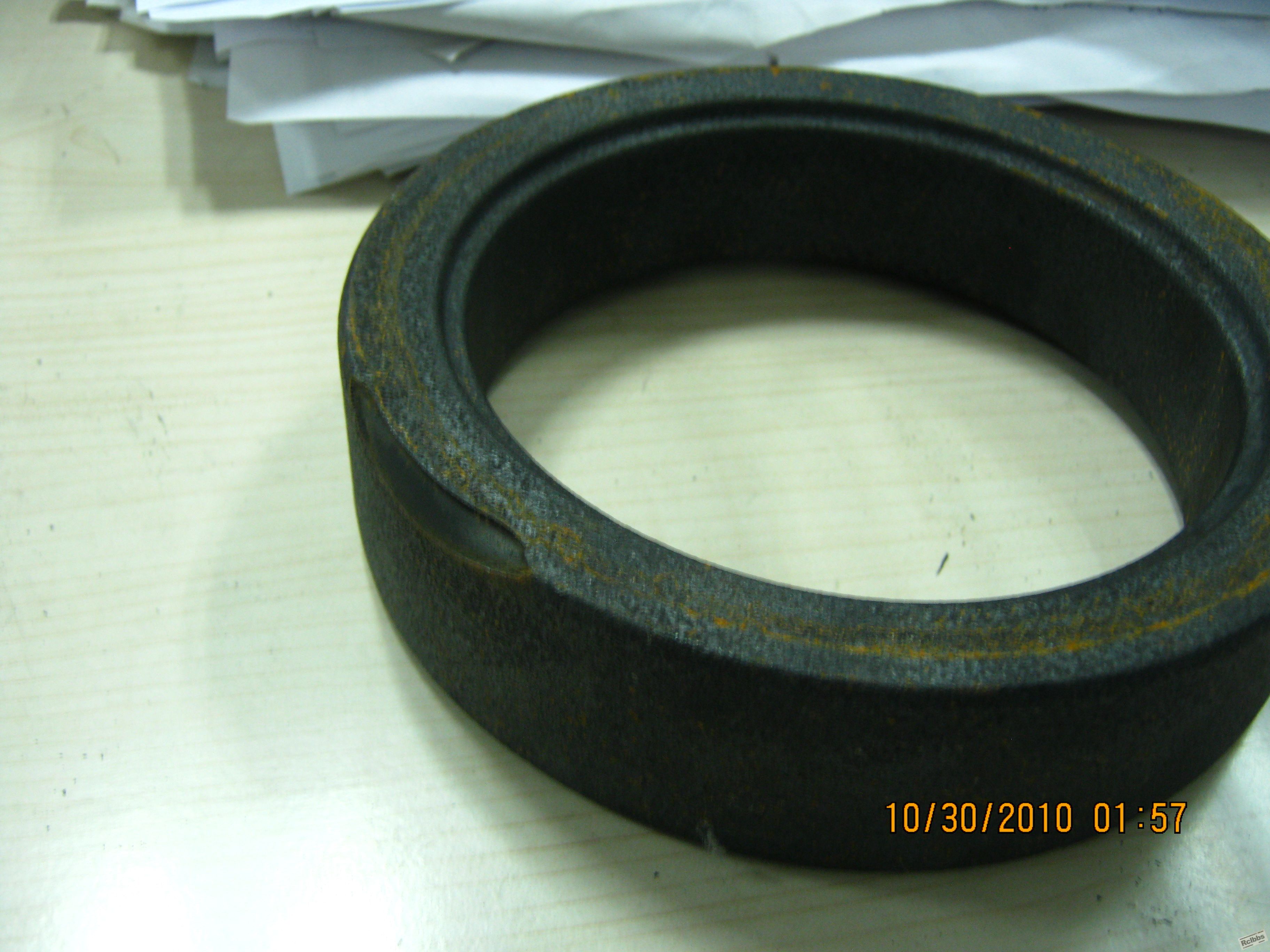

我公司调质处理60#钢的一种环形件,最近出现多次外圆开裂掉边的
而且出现时间毫无规律,但是总是固定在一个时间段里,比如下午3点至5点或晚上7点至10点
裂纹金相分析未发现脱碳现象,但也可能是没找到裂纹源
我们请专家分析,
有的说是淬火引起的
也有的说是前序锻造产生微裂纹或原材料微裂纹

你们用的是什么冷却剂? 看上去冷却烈度够大的
60#钢 油冷
看那颜色 感觉是水冷的

回复 2# yjs8858
图片显示:1。加热温度偏高或保温时间偏长,导致脱碳严重。
          2。锻造应力较大,淬火加热速度较快可能是开裂的原因(锻后未有去应力退火?)。
发表于 2010-11-27 18:48:45 | 显示全部楼层
有锈迹了,像淬水的。加热温度偏高,水温低有影响。

边廓裂纹,主要是由于工件码放不合理或冷却液温度不合适,造成边角冷却速度快,而心部冷却慢或在低温段冷却速度太快造成。可沿裂纹走向垂直圆环截面取样,看心部组织,是否淬透。

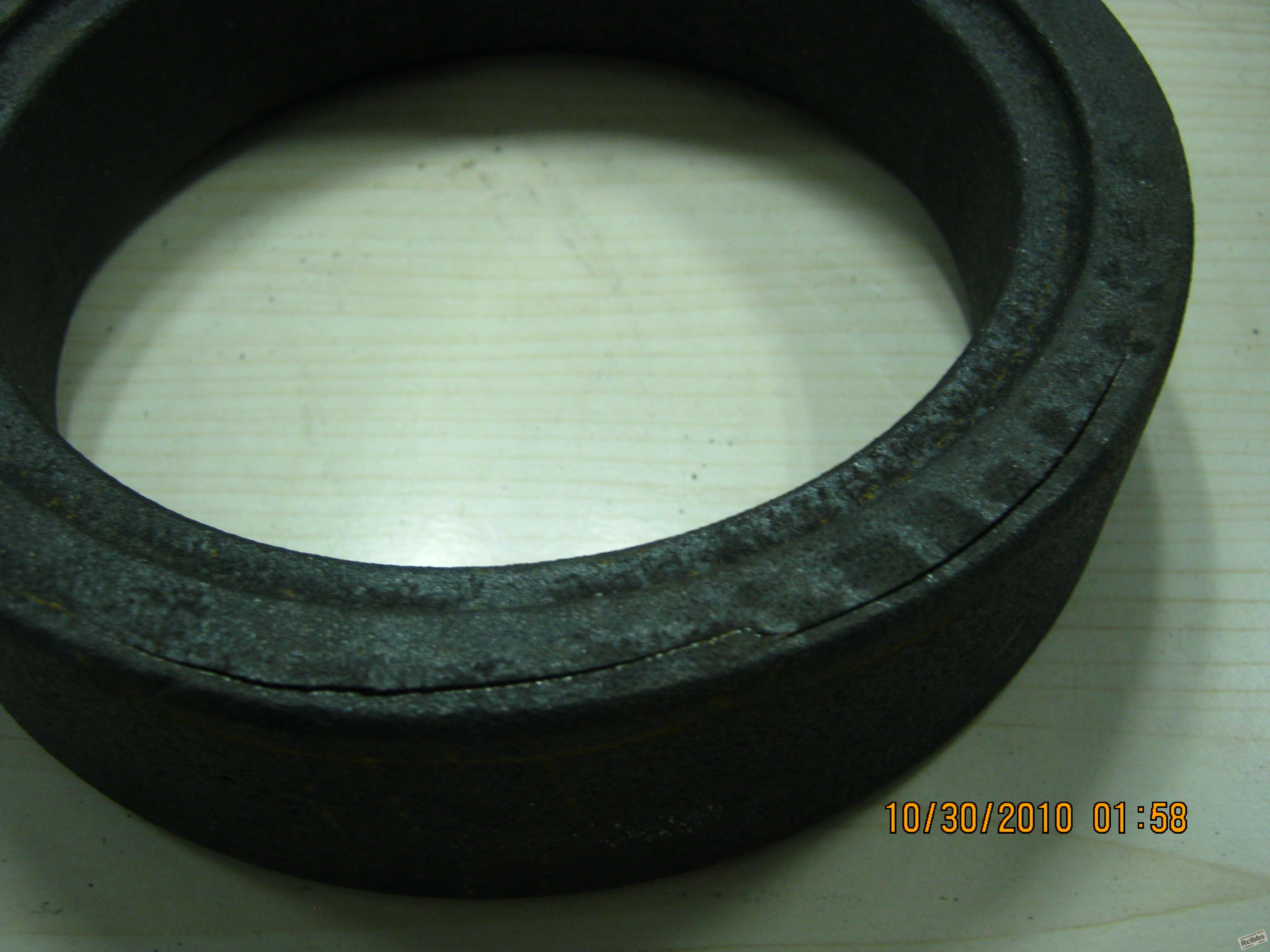

看第二张照片裂纹起源于端面,仔细看看裂纹源处是否有车加工刀痕。
签到天数: 146 天
发表于 2010-11-30 23:19:17 | 显示全部楼层
第三张更明显。
