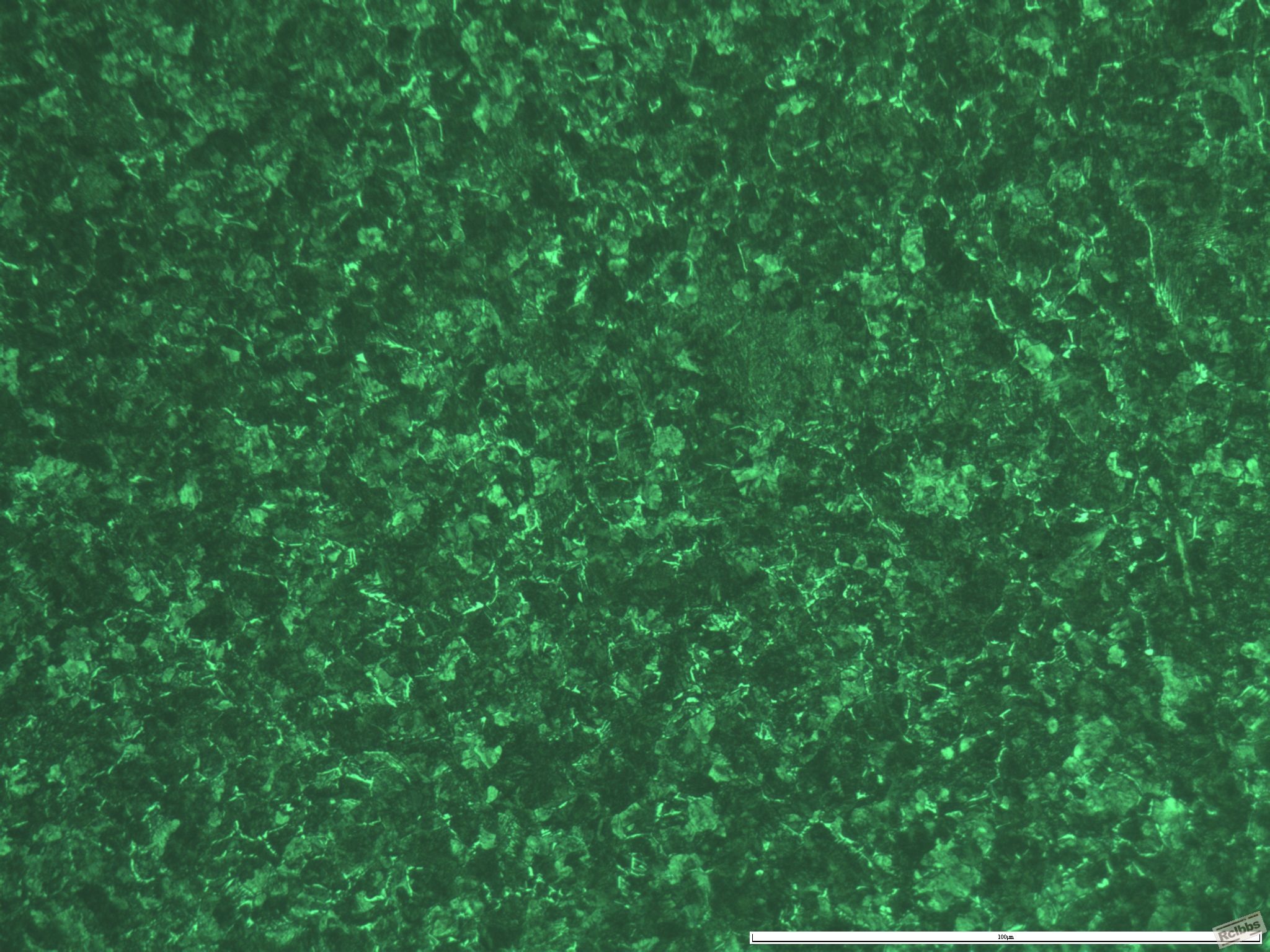

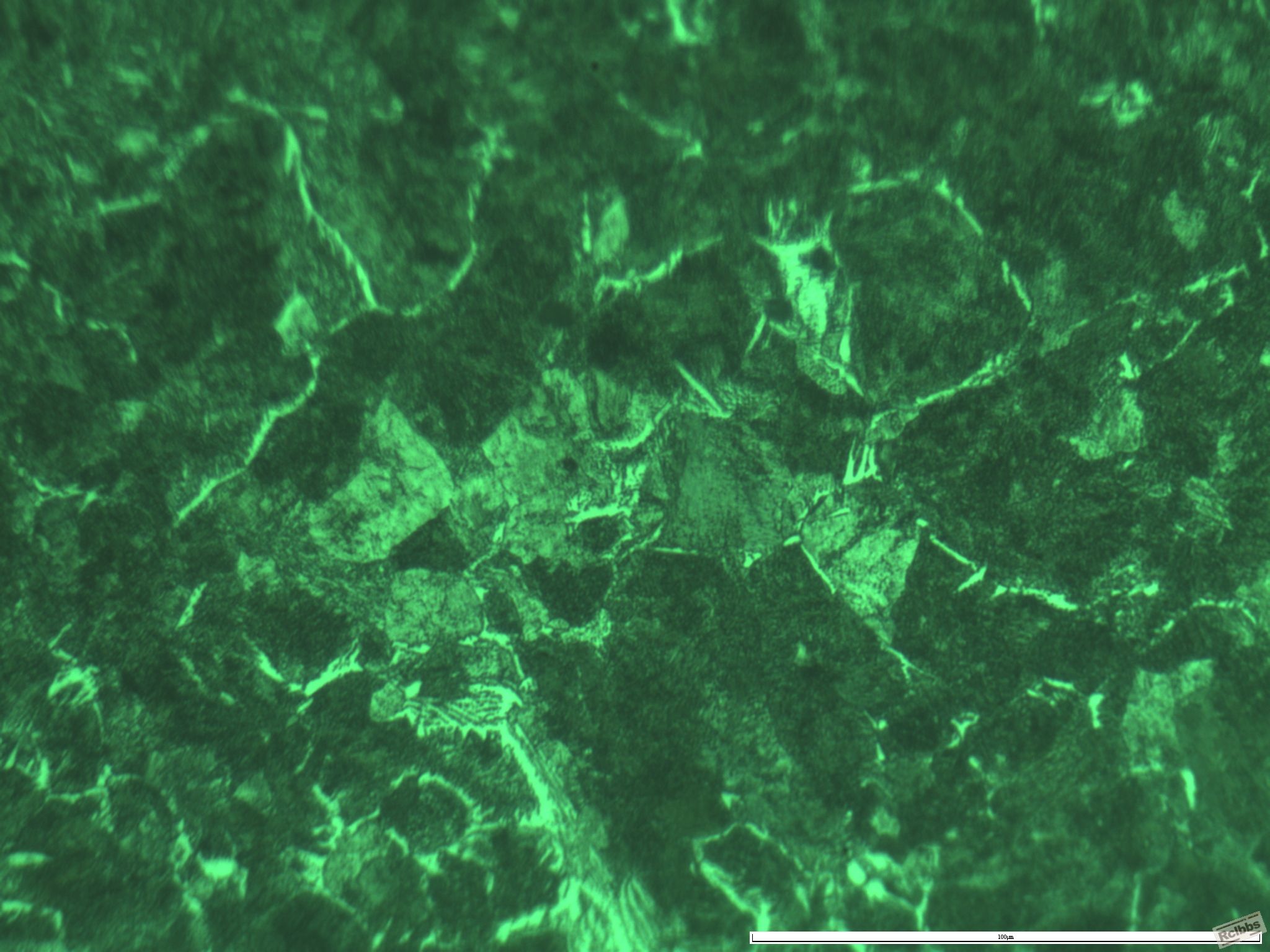

余热调质组织评级。 其中有带发黄的组织是什么。
签到天数: 1254 天
发表于 2010-12-2 19:54:10 | 显示全部楼层
先共析铁素体沿晶界析出,并有魏氏体组织。主要是热轧后淬火温度低造成。
 楼主| 发表于 2010-12-2 20:11:48 | 显示全部楼层
请问楼上,那种发黄的组织是什么,是珠光体吗。
 楼主| 发表于 2010-12-2 20:12:43 | 显示全部楼层
如果用标准来评,能评多少。(GB/T13320)
签到天数: 35 天
发表于 2010-12-3 18:41:08 | 显示全部楼层
回复 1# tangdaodong
    组织很粗大。
最好协商上面的供应商以机械性能检测为验收标准
发表于 2010-12-4 09:06:23 | 显示全部楼层
组织不太理想,
什么工件?
发表于 2010-12-4 10:22:08 | 显示全部楼层
发黄组织是铁素体,铁素体的形状不同就是不同的组织,该铁素体组织为魏氏体组织。
发表于 2010-12-4 10:55:31 | 显示全部楼层
可以。4级应该没有问题

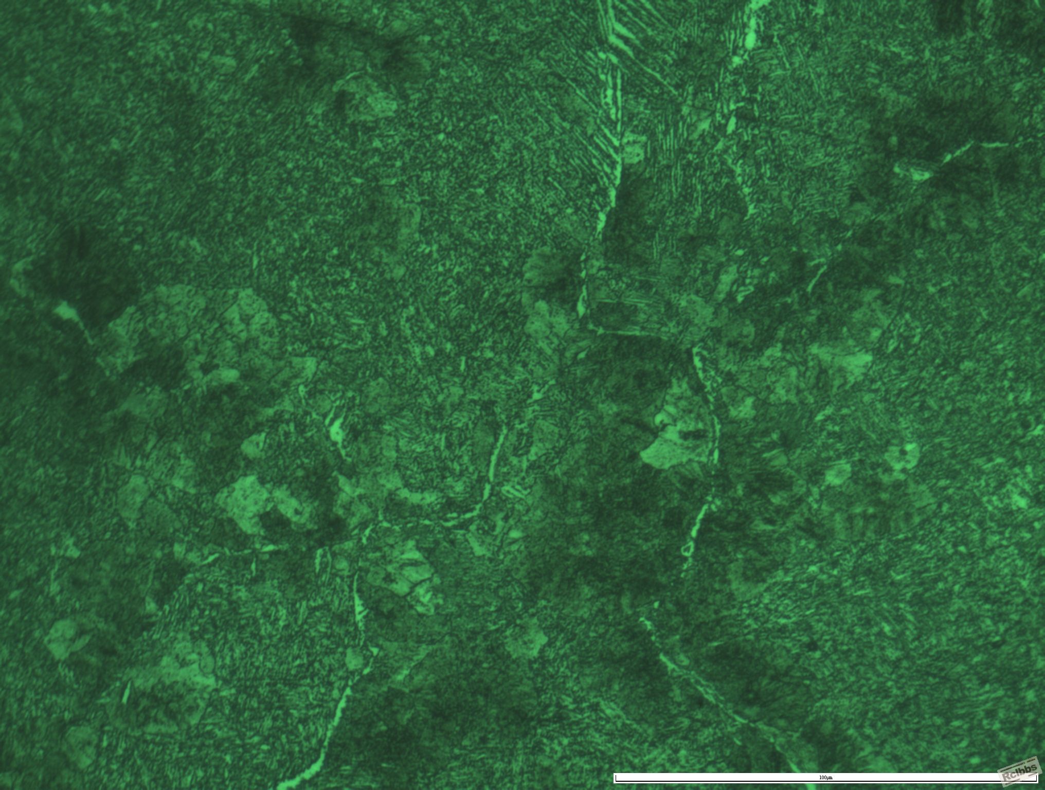

 楼主| 发表于 2010-12-6 18:50:26 | 显示全部楼层

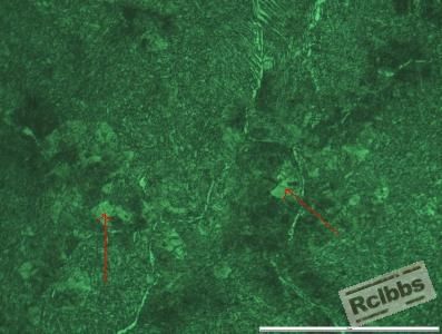

但是天天小非老师图谱中4级没有屈氏体.这个组织中有屈氏体.
还有请问那种发黄的组织是什么(红色箭头指的地方),在余热调质中常出现这种组织.我的老师说是珠光体.
签到天数: 69 天
发表于 2010-12-7 20:30:46 | 显示全部楼层
红色箭头所指组织叫做P(珠光体)不够确切,组织本质是“α相上分布着碳化物”,称作“岛状组织”或者“离异状贝氏体”可能更确切。
 楼主| 发表于 2010-12-9 19:15:02 | 显示全部楼层
回复 10# motion_0576
    请问这种可以称为是贫碳吗.
这种组织是怎样产生的.
签到天数: 217 天
发表于 2010-12-9 19:30:16 | 显示全部楼层
回复 11# tangdaodong
    加热保温时碳扩散没有完全均匀化,存在一些贫碳区,这些区域淬火后形成“超”低碳马氏体,回火时析出很少碳化物
 楼主| 发表于 2010-12-9 19:58:52 | 显示全部楼层
回复 12# zerosun
    回楼上,还是不是很懂,你能在说详细点吗.因为我们产品常出现这种组织.不知道怎样才评判它.谢谢
发表于 2010-12-10 13:18:02 | 显示全部楼层
余温淬火,现行很好的工艺,现在采用的厂家也很多。
您说的调质5级才有屈氏体组织,其实1级中也存在,就是量的大小不一致而已。
余温淬火,无法解决锻造晶粒粗大问题,对于这类产品如果图纸有强度要求建议取本体强度进行试验,最科学的依据
发表于 2010-12-10 13:37:42 | 显示全部楼层
学习学习...
签到天数: 338 天
发表于 2010-12-10 14:52:09 | 显示全部楼层
回复 9# tangdaodong
    黄颜色的个人判断为铁素体,你这个有魏氏组织生成。
 楼主| 发表于 2010-12-15 19:05:29 | 显示全部楼层
回复 16# zkp123321
    但是怎样看黄色的都不像是铁素体,请问你是从那点来判别定的.余热调质工艺处理组织常出现这种组织.说法很多.烦.
 楼主| 发表于 2010-12-15 19:07:17 | 显示全部楼层
回复 10# motion_0576
    请问专家,产生这种组织可以用吗.它对使用性能又什么影响.
 楼主| 发表于 2010-12-20 19:36:30 | 显示全部楼层
再传上这样的图片让大家看看.黄色的组织特别的多.
发表于 2010-12-21 14:52:50 | 显示全部楼层
个人认为就是珠光体组织.应该是淬火温度太低,已经有珠光体组织产生,再以后的淬火中并没有发生组织转变而遗留下来.
