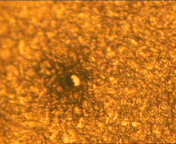

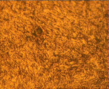

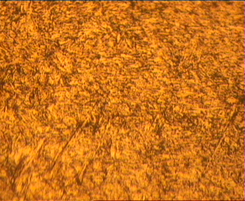

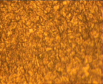

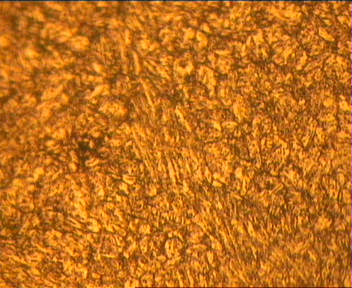

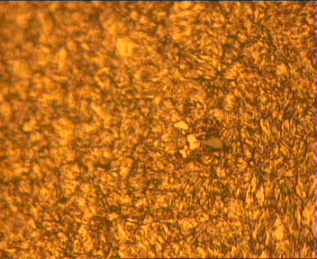

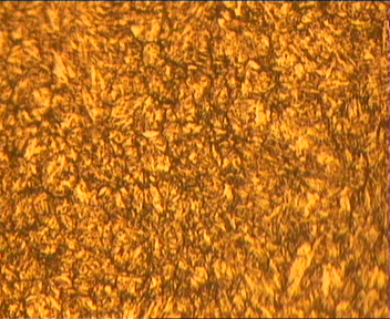

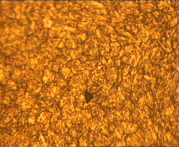

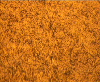

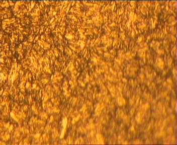

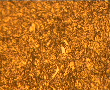

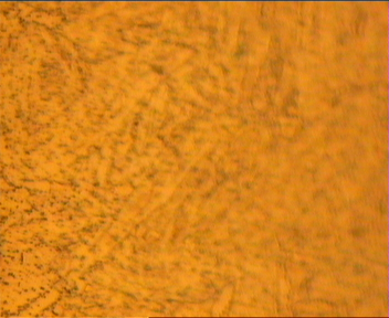

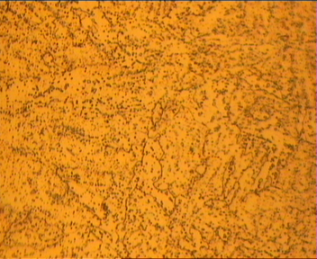

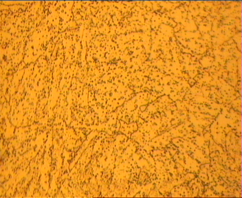

我们公司使用H13钢做挤压用模具,热处理后就有2套模具出现裂纹,还有2套上机后出现裂纹。采用的1050度的淬火温度加600度的高温回火。淬火采用2h升温到620度后保温3h,再用1h升温到820度保温2。5h,最后用1h升温到1050度,出炉后进行油淬。回火为在3-4h内升温到600度,保温5-8h。
    附几张热处理前后金相图片。
    请专家帮忙找处原因!谢谢

发表于 2007-8-16 10:00:19 | 显示全部楼层
看金相有过热组织,
晶粒很粗大
晶界很明显
把淬火温度下调,或者保温时间缩短可以达到好的效果
 楼主| 发表于 2007-8-16 14:47:21 | 显示全部楼层
楼上的能不能在图上指出那些是过热组织?谢谢

控制原材料球化退火质量,不允许网状碳化物存在,适当降低淬火温度。
看过裂与不裂的照片,感觉开裂的金相照片晶界都相当清晰,不裂的晶界不显示。呵呵
