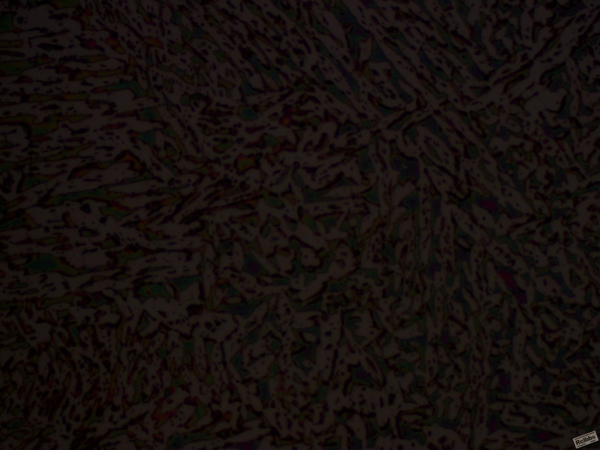

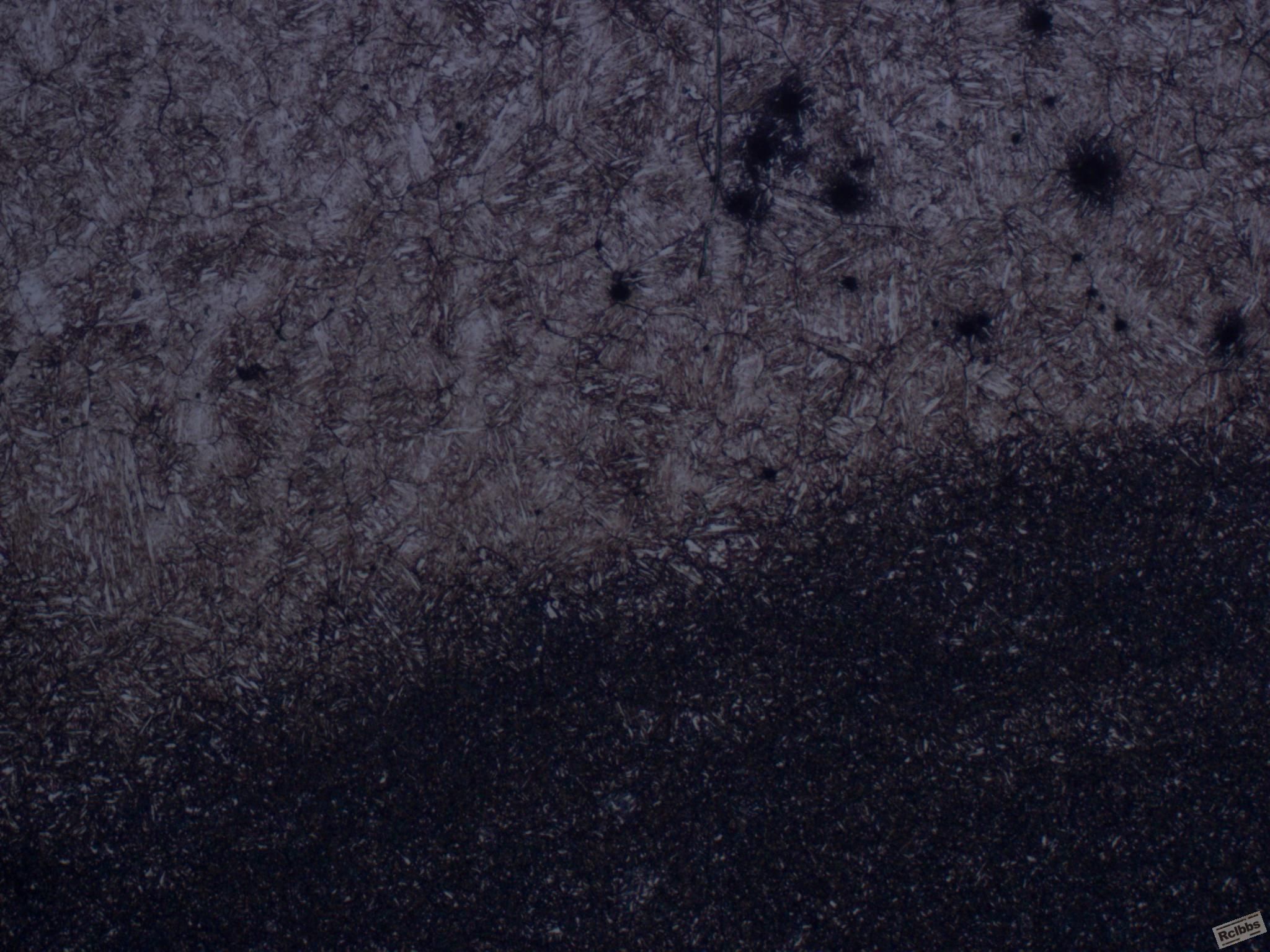

最近,我们在做两种材料的焊接工艺评定时发现,焊缝处的组织细小,但冲击值却很低。第一、二张照片是奥氏体-铁素体双相钢的焊缝金相,组织细小部位为焊缝,组织粗大部位为试块本体。本体部位的冲击值有100多,但焊缝部位冲击值只有30~40;第三张照片是一马氏体不锈钢的焊缝金相,其本体部位的冲击值有80多,但焊缝区只有30多。真是搞不懂,按理说,组织越细小,其冲击值应该高才对啊!请各位大侠帮忙分析下。
   补充:焊条的选择应该没有问题;材料是铸造后直接热处理后开V型坡口再焊接的。(焊前双相钢经过固溶处理,马氏体不锈钢经过调质处理,且焊后双相钢又做了一次固溶处理,马氏体钢经过一次回火处理)
   麻烦各位大侠帮忙分析下原因,现在弄的头都大了,还是这样!
马氏体钢焊缝金相
马氏体钢焊缝金相

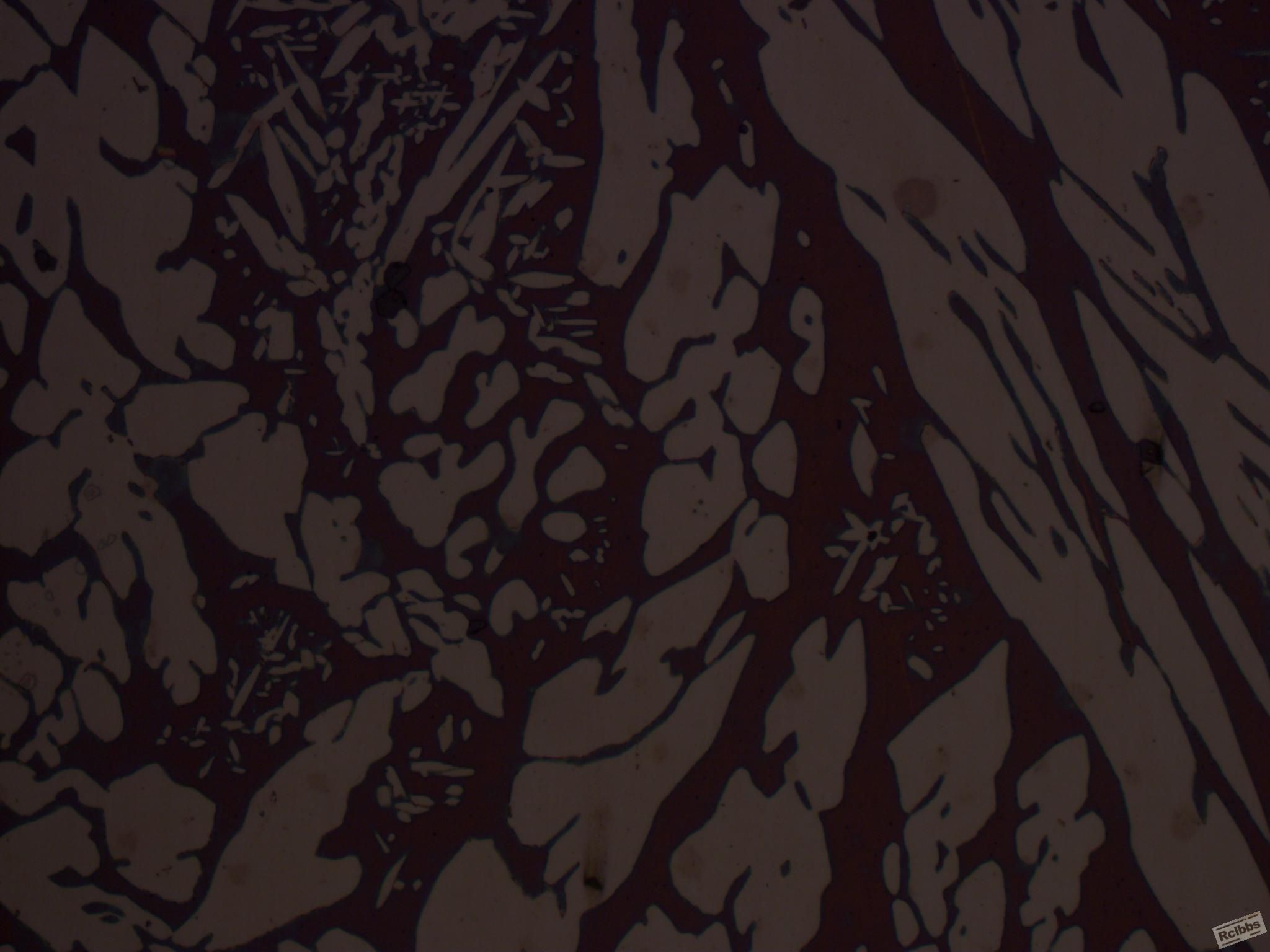

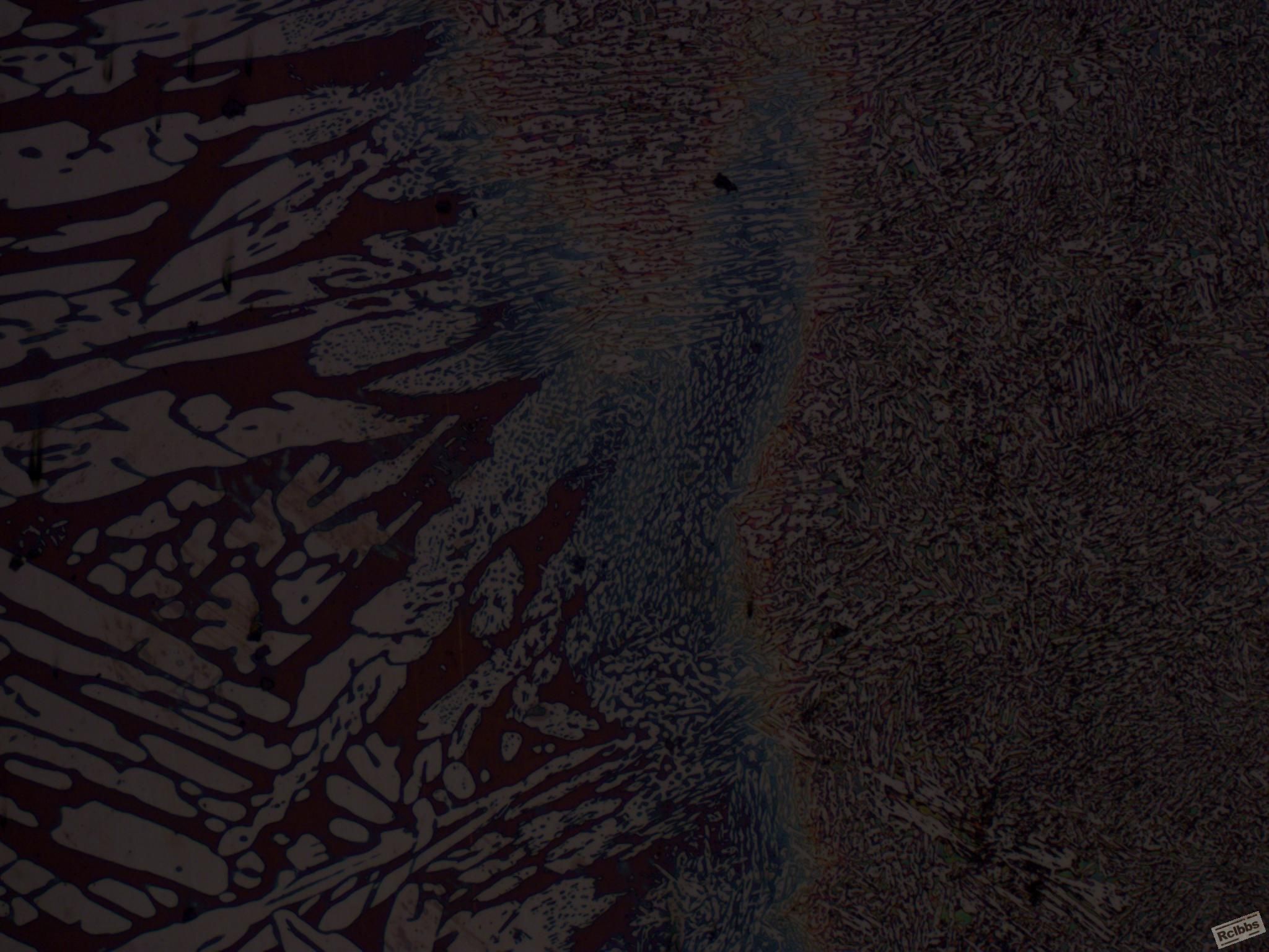

 楼主| 发表于 2010-12-10 12:55:36 | 显示全部楼层
回复 15# gydz
第一张照片是双相钢母材的金相,第二张照片是焊缝组织的金相
母材金相
母材金相
焊缝金相
焊缝金相
签到天数: 9 天
 楼主| 发表于 2010-12-10 12:58:06 | 显示全部楼层
回复 14# xyz123zhao
    问题是我现在就是按书上搞的啊!你能给点什么意见么
